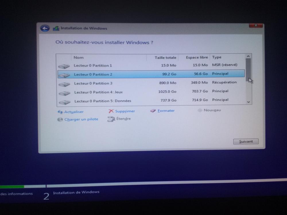

Sov4n Posté(e) le 17 novembre 2018 Auteur Posté(e) le 17 novembre 2018 (modifié) Bonjour Alors j'aimerais être sûr de ne pas faire n'importe quoi (ce que j'ai certainement du faire quelques fois auparavant). Au début, je voulais tenter la mise à niveau pour ne rien perdre sauf que: "L'option de mise à niveau n'est pas disponible si vous démarrer votre ordinateur à l'aide d'un support d'installation Windows. Si une copie de Windows est déjà installée sur cet ordinateur et que vous voulez procéder à une mise à niveau, supprimez le support d'installation et redémarrez votre ordinateur. Une fois que Windows aura redémarré normalement, insérez le support d'installation et exécutez le programme d'installation de Windows." Donc j'ai choisis à défaut l'autre option "Personnalisé" (surtout qu'au final j'ai vu qu'on pouvait récupérer les données dans windows.old ou quelque chose comme ça, si j'ai bien compris) mais problème: "Windows ne peut pas être installé sur ce disque. Le disque sélectionné est du style de partition GPT". J'ai un peu regardé et tilté qu'il fallait lancer l'USB en UEFI et non USB (ce que je faisais un peu au pif ne connaissant pas la différence et qui explique peut-être certains soucis que j'avais en bootant dessus) ce qui m'a fait retomber sur un tuto pour installer Windows en UEFI. C'est ce que j'avais déjà fais auparavant, du moins essayé. Le soucis étant que je n'avais jamais trouvé le "Secure boot" qu'on était censé désactiver ni même l' "UEFI boot" à activer (ce qui est encore le cas) et avait fais l'installation "comme si" c'était bon en me disant on verra bien mais bref je continues donc en lançant la clé en UEFI. Même problème pour la "Mise à niveau" mais pour le mode "Personnalisé" c'est ok. Sauf que dans ce que j'ai lu, on est censé supprimer toutes les partitions du lecteur et non simplement sélectionner la partition "Principal" et réinstaller dessus, ce que j'avais fais pour la dernière installation que j'avais tenté la dernière fois quand les problèmes ont commencé. Ça a peut-être provoqué certains soucis? Donc question, on est vraiment obligé de supprimer toutes les partitions et pas seulement celle où est installé Windows? Et si je les supprimes, ce sont ces données là que je pourrais tout de même retrouver dans le windows.old? Modifié le 17 novembre 2018 par Sov4n
calisto06 Posté(e) le 17 novembre 2018 Posté(e) le 17 novembre 2018 Pour info une mise à niveau se fait avec un Windows qui démarre . Fait moi une photo de ce que tu as au moment d'installer Je te mets le tuto en image : ça sera plus parlant https://lecrabeinfo.net/reinstaller-restaurer-reinitialiser-windows-10-proprement-avec-sans-cle-usb-dvd-installation.html regarde la méthode 2 Donc tu supprimes les partition Windows , pas celle ou se trouvent tes données et si tu as une partition restauration usine tu peux la garder .
Sov4n Posté(e) le 17 novembre 2018 Auteur Posté(e) le 17 novembre 2018 C'est bien à ce moment que tu me demandes une photo ou pas du tout? Sinon il doit y avoir un soucis parce que je ne vois pas de partition de type Système sur le lecteur 0. Alors que sur le lecteur 1, il y a bien les 4. Le lecteur 1 c'était mon ancien DD mais je l'ai formaté et il n'y a plus rien dessus mais je suppose que le formatage n'efface pas tout.
calisto06 Posté(e) le 17 novembre 2018 Posté(e) le 17 novembre 2018 Tu as deux disques ? J'imagine que W10 est installé sur le lecteur 1. Il y a un système installé sur le lecteur 0 ? Il y a des partitions Windows sur les deux disques . Peux tu me faire un listing des disques et de ce que tu as installé comme système sur chacun .
Sov4n Posté(e) le 17 novembre 2018 Auteur Posté(e) le 17 novembre 2018 Ben comme je l'ai dis le lecteur 1 était mon ancien DD mais je l'ai complètement formaté et il n'y a absolument rien dessus. Je l'ai laissé branché au cas où si je veux un peu de stockage en plus (même si je suis large) mais il n'y a rien dessus. D'ailleurs ça se voit à l'espace totale/espace utilisé, ça doit seulement être des restes non supprimé par le formatage je supposes? J'ai tout dont Windows d'installé sur le lecteur 0. Mais oui en effet je ne vois pas de système dessus...
