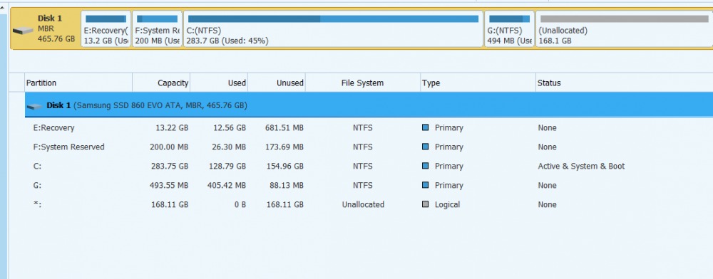

Mais je voudrais résoudre un pb de partitions avant la réinstall : le SSD étant plus grand que le DD, AOMEI a créé un espace de 168g non alloué que je ne peux pas récupérer puisque j'ai déjà 4 partitions !. (pas d'options UEFI dans le bios :()
==> Est-ce qu'avec EASEus je peux récupérer cet espace? Qu'est-ce que je risque si je touche la partition de 496Mo, qui doit être celle de W10 ?

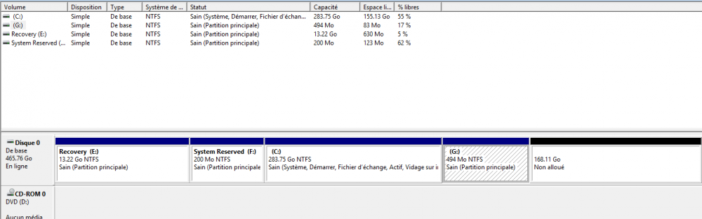

moi je ne vois rien  de WinRE .... :(
c'est cela ?

@calisto06, point d'étape : avec MInitool j'ai réussi à récupérer l'espace de 167 G non alloué et à le remettre dans la partition système C. La WinRe est maintenant au fond du disk, je lui ai alloué 1G. On peut faire la même chose avec AOMEI, EASEus ... Cela apparaît bien dans la gestion des disques et dans diskpart, donc tout a l'air normal ....
MAIS : tu as bien vu : la partition n'est plus notée RECUPERATION dans la gestion de disk et n'est plus active (en gros, les outils de réparation sont là mais ils ne vont plus booter). On s'en aperçoit avec cette commande C:\windows\system32>reagentc /info
