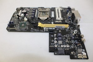

voici votre carte mère :
images?q=tbn:ANd9GcS-IQMD_wTGPwaohVuB6gu
sur pc portable, ou plus précisément sur les carte mère de pc portable, la connectique d'alimentation est fragile !
il n'y aurai pas eu un incident de ce coté là

beh quand j'ai vu le format de la CM j'ai eu mes cheveux qui se sont un peut levé quoi .. me suis dis nan une CM format pc portable
et je suppose donc que sur ton bloc alim c'est une connectique comme ont les rencontre toute sur pc portable ..
une moyenne fiche a insérer dans le derrière du pc " sans jeux de mot hein " :jesus-mdr:
faudrait ouvrir le capot de la bête et voir si la connectique sais pas dessoudée de la CM

mais il a le format et la cm d'un portable, je sais sa a l'air confus
c'est presque a coup sûr un problème d'alimentation en courant
la cm ne reçois plus le courant, un switch peut être qui aurai sauté..
le boitier alim reçois le courant car une led est allumé, il faudrait voir en sortie d'alim si il y a une tension. si oui, voir coté CM
il y a 1 minute, Le PoissonClown a dit :
En fait, c'est une mini-tour alimentée comme un PC portable. 9_9
et oui ! et la CM est alimenter comme celle d'un pc portable se qui me rassure donc pas car souvent fragile a cette connectique :clooney2:

je continue a dire que c'est coté CM que le courant ne passe plus :S
