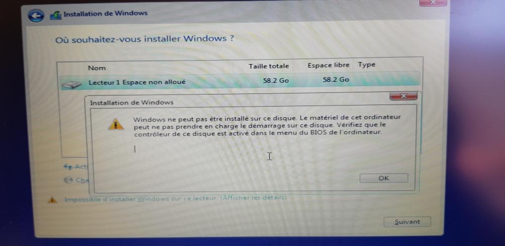

Hyde63 Posté(e) le 15 septembre 2018 Posté(e) le 15 septembre 2018 Bonjour, Je vous expose mon problème : je souhaite faire une réinstallation complète de W10 sur un ordinateur portable Asus. J'ai donc fait un clé bootable, (qui fonctionne sur un PC fixe), et formaté tous les disque à partir de la clé sur laquelle j"ai booté. Mais au moment d'installer W10 sur la DD il m'affiche ce message que j'ai joint avec l'article.
Firebird Posté(e) le 15 septembre 2018 Posté(e) le 15 septembre 2018 Bonjour, Il est bien petit ce disque. N'es-tu pas en train d'essayer d'installer W10 sur un DDE ? Ce n'est pas ainsi que cela fonctionne. IL faut installer W10 sur un DDI avec une clé du même format de fichiers GTP ou MBR que le DD.

Hyde63 Posté(e) le 15 septembre 2018 Auteur Posté(e) le 15 septembre 2018 Oui il est petit le DD c'est normal ^^ et ma clé fait 32 Go donc pas de soucis Comment savoir le format de la clé et comment formater la clé en GPT ou MBR ? Je sais comment le faire avec le DD mais pas avec la clé.

calisto06 Posté(e) le 15 septembre 2018 Posté(e) le 15 septembre 2018 Pour avancer il faut que tu saches si tu es en UEFI ou bios légacy sur la gestion du disque système pour pouvoir faire ta clé en fonction .

Hyde63 Posté(e) le 15 septembre 2018 Auteur Posté(e) le 15 septembre 2018 à l’instant, calisto06 a dit : Pour avancer il faut que tu saches si tu es en UEFI ou bios légacy sur la gestion du disque système pour pouvoir faire ta clé en fonction . Ok, Peux tu me dire comment savoir ça ? J'ai tout formaté et supprimé comme un idiot, j'ai juste accès au bios.

calisto06 Posté(e) le 15 septembre 2018 Posté(e) le 15 septembre 2018 (modifié) Dans le bios tu dois le voir dans boot au niveau du disque SATA ou est installé le disque ou tu compte installer Windows (en fait les réglages diffèrent un peu d'une carte mère à l'autre ) un exemple https://lecrabeinfo.net/le-bios-et-luefi-pour-les-debutants.html et https://lecrabeinfo.net/installer-windows-7-8-10-mode-uefi.html?highlight=installer w10 uefi Modifié le 15 septembre 2018 par calisto06
Firebird Posté(e) le 15 septembre 2018 Posté(e) le 15 septembre 2018 (modifié) il y a 4 minutes, Hyde63 a dit : Ok, Peux tu me dire comment savoir ça ? J'ai tout formaté et supprimé comme un idiot, j'ai juste accès au bios. Regarde le deuxième tuto que je t'ai mis, il explique comment graver la clé. Mais tu n'as pas répondu sur la taille du dd, c'est quoi ce DD de 58 GO ? Modifié le 15 septembre 2018 par Firebird

Hyde63 Posté(e) le 15 septembre 2018 Auteur Posté(e) le 15 septembre 2018 (modifié) Je viens aux nouvelles : Je viens de créer 2 clé bootable avec W10 téléchargé sur TechBench, une en MBR et l'autre en GPT. Celle en MBR veut me demarrer W10 comme s'il était deja installé donc il ne trouve pas d'OS, normal. Celle en GPT me met exactement le meme message que celui posté au début. Je précise que c'est un Win 32 bits Modifié le 15 septembre 2018 par Hyde63
Invité LincolnFan93 Posté(e) le 15 septembre 2018 Posté(e) le 15 septembre 2018 es que le disque sata est en ide ou en ahci ?
Hyde63 Posté(e) le 15 septembre 2018 Auteur Posté(e) le 15 septembre 2018 il y a 2 minutes, LincolnFan93 a dit : es que le disque sata est en ide ou en ahci ? Comme c'est un PC portable, comment le savoir ?
Hyde63 Posté(e) le 15 septembre 2018 Auteur Posté(e) le 15 septembre 2018 Pour info, afin de booter avec une clé j'ai du désactiver dans le bios le Launch CSM et le Secureboot
Invité LincolnFan93 Posté(e) le 15 septembre 2018 Posté(e) le 15 septembre 2018 il faut aller dans le bios de l'ordinateur
Hyde63 Posté(e) le 15 septembre 2018 Auteur Posté(e) le 15 septembre 2018 C'est bon, le souci est réglé. J'ai téléchargé la version 64 bits, converti mon DD en GPT, et dans le bios j'ai réactivé launch CMS. Merci à tous pour votre aide 1

Firebird Posté(e) le 16 septembre 2018 Posté(e) le 16 septembre 2018 (modifié) Il y a 12 heures, Hyde63 a dit : C'est bon, le souci est réglé. J'ai téléchargé la version 64 bits, converti mon DD en GPT, et dans le bios j'ai réactivé launch CMS. Hello, le Launch CMS est souvent un pbm sur les Asus. https://www.pcastuces.com/pratique/astuces/3905.htm Il est mentionné dans le tuto d'Aski mais son forum est en train de changer d'hébergeur, donc tuto indisponible. Tant mieux que tu sois dépanné. Modifié le 16 septembre 2018 par Firebird
