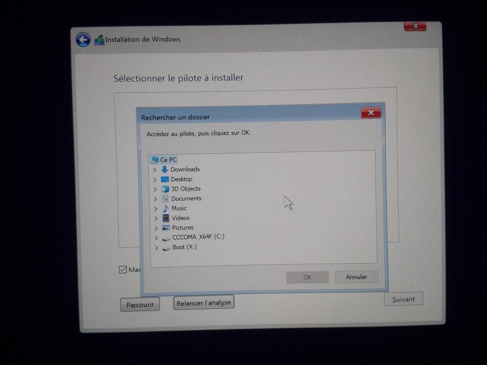

Cairademain Posté(e) le 7 octobre 2018 Auteur Share Posté(e) le 7 octobre 2018 Bon j'ai tenté plusieurs fois la deuxième option mais rien n'y fait. Une fois choisi l'option installer uniquement Windows, j'ai une fenêtre qui apparaît et me demande où je souhaite installer Windows, il ya un cadre vide dessous avec Nom/Taille totale/Espace libre/Type, et sous ce cadre j'ai le message suivant : Nous n'avons trouvé aucun lecteur. Pour obtenir un pilote de stockage, cliquez sur Charger un pilote. Ce que je fais. Une autre fenêtre s'affiche alors " Sélectionner le pilote à installer " avec le message : Pour installer le pilote de périphérique de votre lecteur, insérez le support d'installation contenant les fichiers du pilote, puis cliquez sur OK. Remarque : le support d'installation peutêtre un CD, un DVD, ou un disque mémoire Flash USB. Je clique sur Parcourir pour obtenir la fenêtre Rechercher un dossier : Accédez au pilote, puis cliquez sur OK. J'ai le choix entre : Downloads Desktop 3D Objects Documents Music Videos Pictures CCCOMA_X64F (C:) il s'agit de ma clé avec image de récupération Boot (X:) Est-ce bien CCCOMA que je dois choisir ? Désolée, la question semble si simple mais avec le cerveau qui chauffe (je suis sur mon ordi non-stop depuis ce matin 7h et il est bientôt 22h ici) mon esprit n'est plus très clair. J'ai peur de faire une connerie. Encore Merci. Sarah Lien vers le commentaire
calisto06 Posté(e) le 7 octobre 2018 Share Posté(e) le 7 octobre 2018 (modifié) Alors non ça n'est pas normal , ça m'étonne que le programme d'installation ne trouve pas le disque dur (surtout sur une surface pro) ce pilote est inclus pour la prise en charge des disques SATA . Il faudrait essayer avec un autre ISO en vérifiant le SHA1 refais ta clé (tu peux essayer avehttp://dechily.org/Forum_Aski/viewtopic.php?f=63&t=1973c la version 1709 ) suivant ce tutoriel en UEFI avec une clé neuve USB2 (sauf si la précédente l'était) Modifié le 7 octobre 2018 par calisto06 Lien vers le commentaire
