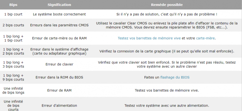

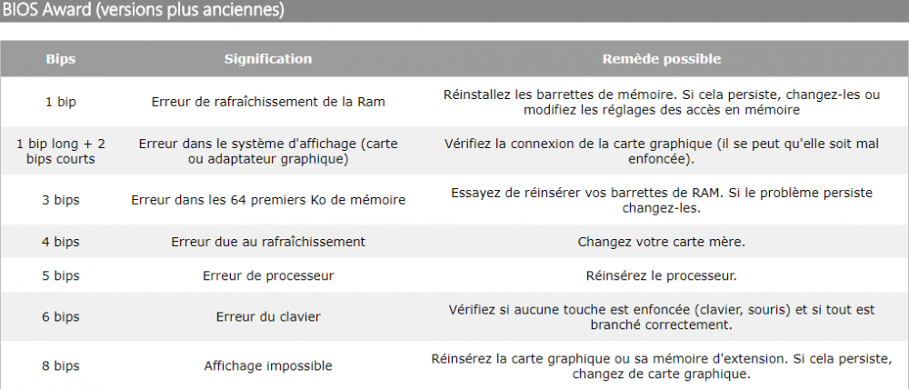

MateLeot Posté(e) le 31 mars 2018 Share Posté(e) le 31 mars 2018 Bonjour, Voila un tableau avec signification des bips de votre BIOS avec j'espère une solution à votre problème ! Au plaisir , MateLeot. 1 Lien vers le commentaire

MateLeot Posté(e) le 1 avril 2018 Share Posté(e) le 1 avril 2018 Bonjour, Votre carte mère n'a pas de contrôleur graphique intégré, il va falloir oublier cette option ! Mais peut-être que votre problème ne vient pas de la CG ? 1 Lien vers le commentaire
