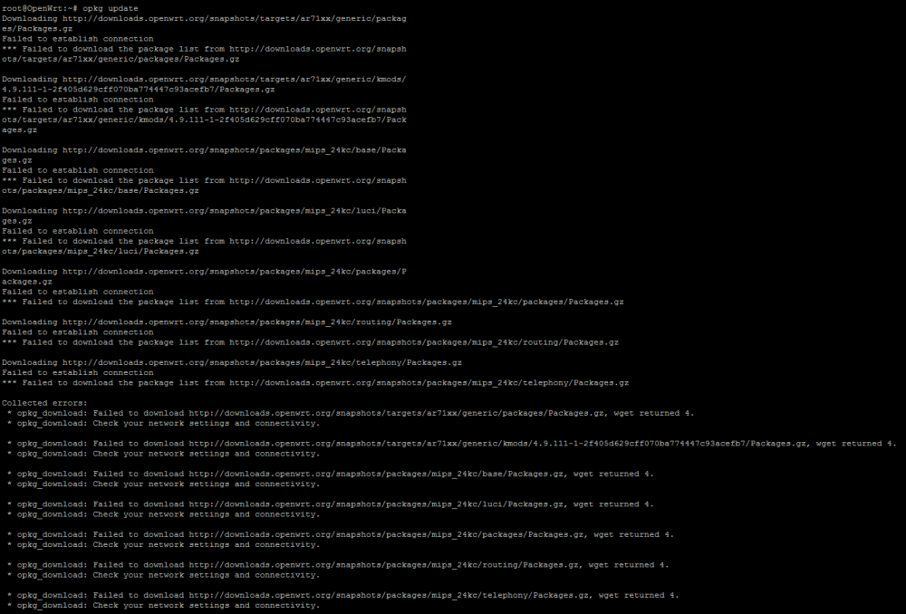

Le Crabe Posté(e) le 11 juillet 2018 Share Posté(e) le 11 juillet 2018 Il y a 3 heures, Stephy59 a dit : Salut Albé ! Voici le résultat de putty; Je n'ai pas réussi à me connecter à l'interface web. Cdt C'est normal que tu n'aies pas l'interface web LuCI, elle n'est pas inclue dans les versions snapshots. Pour plus d'infos sur les versions snapshots : https://openwrt.org/releases/snapshot Et c'est aussi normal que tu n'arrives pas à installer de paquets car ton routeur n'a aucun accès Internet pour le moment. Ce que tu dois donc faire maintenant c'est configurer une connexion Internet sur ton routeur. Je sais qu'avec les versions stables, il suffit de connecter ta box ADSL au routeur Archer C7 avec un câble Ethernet. OpenWrt récupère simplement la connexion Internet de la box. Il faut que tu relies un des ports LAN de ta box ADSL au port WAN du routeur. Plus d'infos : https://lecrabeinfo.net/installer-firmware-openwrt-sur-routeur-wi-fi.html#une-box-adslfibre-par-ethernet Une fois que tu as relié ta box au routeur, redémarre le service network puis fais un ping pour voir si l'accès Internet est opérationnel : /etc/init.d/network restart ping 8.8.8.8 Sinon tu peux t'aider de cet article pour configurer l'accès Internet via un point d'accès Wi-Fi ou un modem LTE (comme le Huawei E3372) : https://lecrabeinfo.net/installer-firmware-openwrt-routeurs-extroot-4-mo-stockage.html#configuration-de-la-connexion-internet Tiens-nous au courant ! Lien vers le commentaire
Stephy59 Posté(e) le 12 juillet 2018 Share Posté(e) le 12 juillet 2018 (modifié) Il y a 11 heures, Le Crabe a dit : C'est normal que tu n'aies pas l'interface web LuCI, elle n'est pas inclue dans les versions snapshots. Pour plus d'infos sur les versions snapshots : https://openwrt.org/releases/snapshot Et c'est aussi normal que tu n'arrives pas à installer de paquets car ton routeur n'a aucun accès Internet pour le moment. Ce que tu dois donc faire maintenant c'est configurer une connexion Internet sur ton routeur. Je sais qu'avec les versions stables, il suffit de connecter ta box ADSL au routeur Archer C7 avec un câble Ethernet. OpenWrt récupère simplement la connexion Internet de la box. Il faut que tu relies un des ports LAN de ta box ADSL au port WAN du routeur. Plus d'infos : https://lecrabeinfo.net/installer-firmware-openwrt-sur-routeur-wi-fi.html#une-box-adslfibre-par-ethernet Une fois que tu as relié ta box au routeur, redémarre le service network puis fais un ping pour voir si l'accès Internet est opérationnel : /etc/init.d/network restart ping 8.8.8.8 Sinon tu peux t'aider de cet article pour configurer l'accès Internet via un point d'accès Wi-Fi ou un modem LTE (comme le Huawei E3372) : https://lecrabeinfo.net/installer-firmware-openwrt-routeurs-extroot-4-mo-stockage.html#configuration-de-la-connexion-internet Tiens-nous au courant ! Hello ! Branché port WAN routeur au port LAN de ma box. Modifié le 12 juillet 2018 par Stephy59 Lien vers le commentaire
Le Crabe Posté(e) le 12 juillet 2018 Share Posté(e) le 12 juillet 2018 il y a une heure, Stephy59 a dit : Hello ! Branché port WAN routeur au port LAN de ma box. Cool, OpenWrt a accès à Internet ! Maintenant, tu peux enchaîner : Installe et active l'interface graphique LuCI : opkg update opkg install luci-ssl /etc/init.d/uhttpd start /etc/init.d/uhttpd enable Rends-toi à l'adresse : https://192.168.1.1 Suis ces instructions pour configurer un accès Internet via ta clé USB 4G : https://lecrabeinfo.net/installer-firmware-openwrt-sur-routeur-wi-fi.html#un-modem-lte-4g Lien vers le commentaire

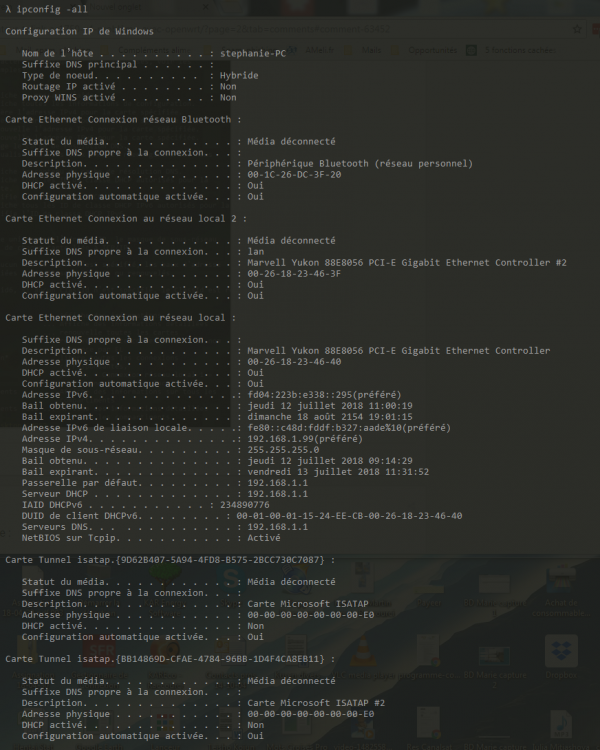

Le Crabe Posté(e) le 12 juillet 2018 Share Posté(e) le 12 juillet 2018 il y a 3 minutes, Stephy59 a dit : Peux-tu me donner les résultats des commandes suivantes : ping 192.168.1.1 ipconfig -all Lien vers le commentaire
Stephy59 Posté(e) le 12 juillet 2018 Share Posté(e) le 12 juillet 2018 il y a 1 minute, Le Crabe a dit : Peux-tu me donner les résultats des commandes suivantes : ping 192.168.1.1 ipconfig /all Lien vers le commentaire
Le Crabe Posté(e) le 12 juillet 2018 Share Posté(e) le 12 juillet 2018 J'ai modifié la commande : ipconfig -all Cmder remplace les / par - Lien vers le commentaire
Stephy59 Posté(e) le 12 juillet 2018 Share Posté(e) le 12 juillet 2018 il y a 2 minutes, Le Crabe a dit : J'ai modifié la commande : ipconfig -all Cmder remplace les / par - Lien vers le commentaire
