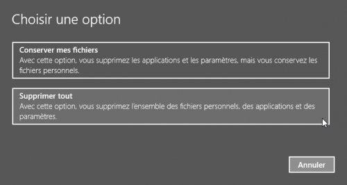

menfin au final si tu faisais une clean install pour nettoyer toussa ou au pire une réinitialisation de W10
bonjour Bernard !
pour la réinitialisation de W10 en conservant les données: plus simple et @privilégier en premier :c_wink:
https://lecrabeinfo.net/formater-et-reinstaller-windows-10-avec-ou-sans-cd.html#cas-n2-vous-avez-encore-acces-windows-10
formater-et-reinstaller-windows-10-8-1-ou-7-sans-cd-windows10-supprimer-tout
pour la clean install de W10 :

Bonjour S@T,
Bon, j'ai bien vu la procédure pour réinitialiser le PC mais je vois que ça ne conserve que les fichiers.
J'ai pas envie de me farcir la réinstallation de tous mes logs, j'en ai pas mal et, entre autres, des logiciels de travail comme Windev et Office. Je ne veux pas prendre le risque!

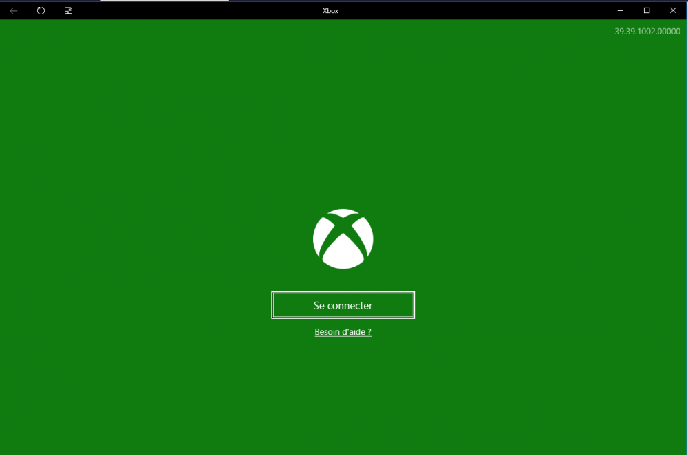

Bonjour à Tous,
Voilà les nouvelles : Hier matin j'ai lancé une réparation de windows à partir du fichier ISO de W10. L'installation s'est bien passée mais en même temps il y a eu une MAJ importante de W10. Inutile de vous dire que ça a ramé pendant un bout de temps (près de 4 heures).
Bonne nouvelle, Microsoft Store refonctionne à nouveau.
Mauvaise nouvelle, la Xbox Live refuse toujours de se connecter.
J'ai essayé avec un autre compte Microsoft mais c'est pareil.
J'ai deux autres PC avec W10 ET tout fonctionne. Je pense donc qu'il s'agit d'un souci dans la BDR mais lequel, mystère.
Au fait, avec une réparation à l'aide du fichier ISO de W 10, on ne perd rien : ni fichiers ni application.
Cordialement,
B. Pautal
PS. Je joins une copie d'écran de la page de connexion de la Wbox Live. Quand on clique su "Se connecter", il ne se passe rien. 9a tourne en boucle.

tu veux dire avec un autre compte Microsoft mais depuis l'appli xbox live ? si oui c'est donc bien l'appli xbox qui ne veut pas se connecter
tu peux essayer alors de réinstaller/réinitialiser l'appli xbox depuis paramètres/applications
et/ou désactiver le parefeu pour test, on sait jamais !
mais en attendant, toujours pas de test depuis un autre compte admin du PC ?! :c_tongue:
