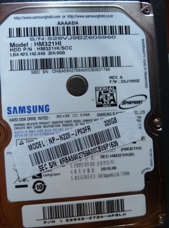

KRISTOBAL Posté(e) le 15 février 2018 Posté(e) le 15 février 2018 Bonjour Sur un netbook Samsung N220 plus qui a rendu l'âme j'ai récupéré le HDD pour m'en servir de disque externe, et donc il me faut acquérir un boitier compatible. Mon soucis, c'est que sur ce disque dur je ne vois aucune broches sur les tranches pour le relier au boitier, les seules broches visibles sont sur l'une des faces du disque, voir les photos Donc quel type de boitier acheter ? Merci d'avance pour vos avis et conseils éclairés Kristobal

Delta Posté(e) le 17 février 2018 Posté(e) le 17 février 2018 Le 15/02/2018 à 17:46, KRISTOBAL a dit : Mon soucis, c'est que sur ce disque dur je ne vois aucune broches sur les tranches pour le relier au boitier, les seules broches visibles sont sur l'une des faces du disque, voir les photo slt, tout a fait normal ... il te manque la carte contrôleur ... les broches que tu montre ne sont en fait que les broche de contact de la carte contrôleur ... suffit d'en acheter une 1
Delta Posté(e) le 17 février 2018 Posté(e) le 17 février 2018 Le 15/02/2018 à 17:46, KRISTOBAL a dit : Donc quel type de boitier acheter ? voici votre carte contrôleur selon votre modèle présenté. il n'y a rien de propriétaire la dedans donc 1

Delta Posté(e) le 17 février 2018 Posté(e) le 17 février 2018 Il y a 4 heures, Le PoissonClown a dit : Ah bon ? Les cartes des contrôleurs sont interchangeables sur des HDD différents ? Yop @Le PoissonClown Interchangeable entre même modèle oui, mais mettre un contrôleur de WD sur un Samsung par exemple, là je ne pense pas… Sur certaines doc il parle de la puce bios soudé « firmware incrusté sur la pcb » mais cela reste à voir surtout si c’est le même modèle de carte pcb et de DD je ne vois pas en quoi le firmware changerai Il aurait fallu avoir le numéro de carte pcb mais comme elle est absente, suivant les numéros de model sn sur la face du DD que je peux voir sur le disque dur que @KRISTOBAL a mis, elle correspondrait au numéro de carte pcb : BF41-00306A 00 qui est en fait un 320go de type samsung avec le même code model : hm321hi(b) / sec-hm321hi(b) un peut a voir donc ( si les données dessus sont importante ) ... la pcb varie en occase de 10 a 30 eur et en news sa tourne dans les 40 ++ 2
