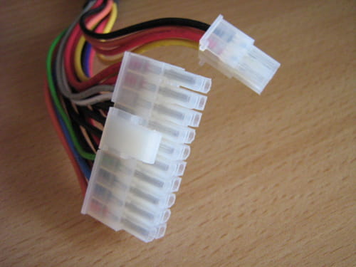

Delta Posté(e) le 24 décembre 2017 Posté(e) le 24 décembre 2017 au boitier alimentation il y a deux câble important un qui allument la cm et un autre le cpu souvent un câble carré de couleur différente et une grosse fiche rectangle
lesage_73 Posté(e) le 24 décembre 2017 Auteur Posté(e) le 24 décembre 2017 une 24 broche et une de 8 broches , les 2 sont en place. Comme Alimentation , j'utilise une corsair HX750i
Delta Posté(e) le 24 décembre 2017 Posté(e) le 24 décembre 2017 (modifié) vous avez du vous tromper très certainement dans le câblage ... car vous avez le connecteur 20+4 en atx et vous avez un connecteur au dessus en 4 + 4 CPU votre carte mère est une 20 + 4 + 4 séparé est ce correct.. Modifié le 24 décembre 2017 par Delta
lesage_73 Posté(e) le 24 décembre 2017 Auteur Posté(e) le 24 décembre 2017 Ma carte meres est en 24 et en haut à gauche 8
Delta Posté(e) le 24 décembre 2017 Posté(e) le 24 décembre 2017 (modifié) il y a 6 minutes, lesage_73 a dit : Ma carte meres est en 24 et en haut à gauche 8 c'est bien ce que j'ai vus ... les 8 du dessus sont pour le CPU maintenant se qui m’embête c'est votre 24! car 20 + 4 pour cpu en règle logique.. Modifié le 24 décembre 2017 par Delta
lesage_73 Posté(e) le 24 décembre 2017 Auteur Posté(e) le 24 décembre 2017 Les 8 faut bien les brancher sur 4+4 CPU pas sur 6+2 PCI E ? Pour le 24 je vais essayer avec 20 , je vais voir . Je reviens plus tard dans l’après midi.
Delta Posté(e) le 24 décembre 2017 Posté(e) le 24 décembre 2017 il y a 2 minutes, lesage_73 a dit : Les 8 faut bien les brancher sur 4+4 CPU pas sur 6+2 PCI E ? 4 + 4 cpu et non pas sur 6+2 pcie car le pcie c'est votre carte graphique maintenant a voir un peut votre affaire du 20 + 4
lesage_73 Posté(e) le 24 décembre 2017 Auteur Posté(e) le 24 décembre 2017 Quelle est le risque de passer en 20 ? Et si sa se trouve le faite de mettre 24 sa mettait la CM en court circuit .
Delta Posté(e) le 24 décembre 2017 Posté(e) le 24 décembre 2017 il y a 3 minutes, lesage_73 a dit : Quelle est le risque de passer en 20 ? Et si sa se trouve le faite de mettre 24 sa mettait la CM en court circuit . possible ... le 20 alimente la CM le 4 alimente le CPU avant les anciennes alimentation avait un 20 ou un 24. Le 20 avait en plus un câble 4 séparé comme sur la photo ci dessous c’était donc des formats de branchement. ont pouvais trouver un 24 qui incluait d'office le 4 broches
