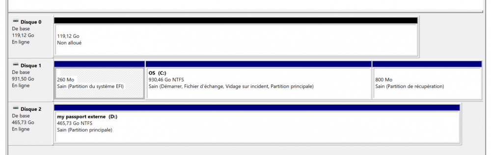

Fbi1968 Posted December 5, 2017 Author Posted December 5, 2017 (edited) Salut @ tous Voilà où j'en suis... ssd reçu... Essai de clonage à la volée disque de destination trop petit Essai d'image puis restauration image vers ssd disque de destination trop petit Pourtant image disque environ 25go Bon bah je vais faire une installation de windows sur mon ssd à partir d'une clé et me retaper tous les drivers et programme Une autre idée...??? Où je peux récupèrer mon N° de License de mon windows au cas où??? Merci d'avance Edited December 5, 2017 by Fbi1968

Delta Posted December 5, 2017 Posted December 5, 2017 33.08 go pour 33 fichiers sur un SSD 128 Go il y a largement la place ... il y a forcement un problème quelques part... vous êtes passé par AOMEI pour faire votre clonage ? le SSD vous l'avez formaté la première fois... il est bien reconnu dans le gestion des disques ++
Fbi1968 Posted December 5, 2017 Author Posted December 5, 2017 Je suis passé par clonezilla Le ssd installé --> premier démarrage ssd reconnu dans gestion des disques j'ai choisi GPT... Je n'ai rien fait d'autres pas de formatage!!!
S@T Posted December 5, 2017 Posted December 5, 2017 (edited) et clonezilla ? sinon si marche pas à la volée il faut faire une image système avec sauvegarde et restauration sur le HDD et l'a réinstaller avec une clef de boot clef ensuite sur le SSD Edited December 5, 2017 by S@T
