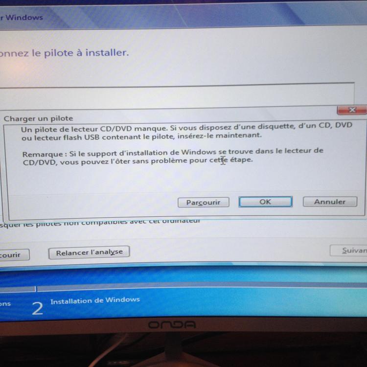

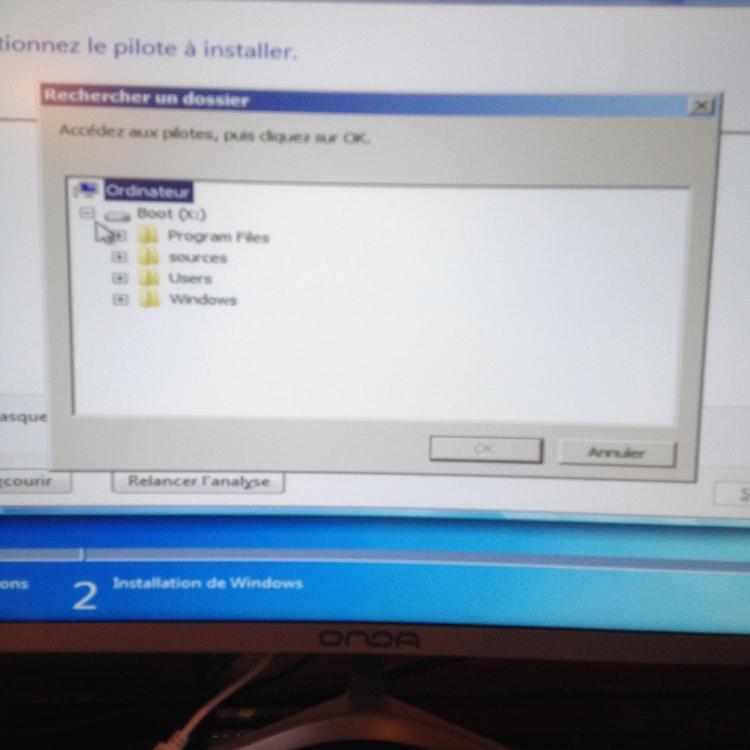

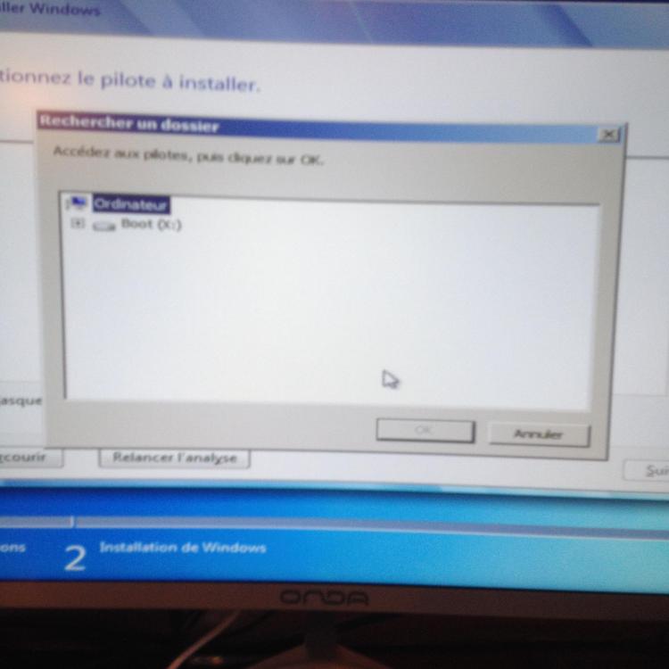

Bonjour l’Équipe, voici mon soucis, j'ai acheté un pc neuf tout en un (AIO) vide, sans OS. C'est un Onda C270 23.8 inch Curved All-in-one PC Desktop équipé d'un DD SSD. Ne voulant pas m'embêter pour l'instant avec win 10, j'ai voulu installer windows 7. J'ai d'abord voulu installer un sauvegarde mais , ça, ça fonctionne pas. Alors avec une clé USB (Sandisk Cruzer Blade 12Go)  réalisée avec le Windows 7 USB DVD Download Tool j'ai tenté une installation traditionnelle. Le problème est que l'install s'arrête à son début avec le message "un pilote de CD/DVD est manquant, etc...". j'ai donc remis un dossier dans la clé avec les drivers demandés mais impossible d’accéder à ce dossier, l'ordi le voit pas. C'est la première fois que je suis confronté à cela et suis un peu désemparé car après avoir recherché un peu partout, j'ai effectivement trouvé pléthore de solutions...qui ne fonctionnent pas. La meilleures étant celle de Microsoft qui vous dit  en substance et clairement, comme d'hab' "c'est pas nous, c'est de votre faute"!?!?. Donc, là, il ne reste plus qu'une solution, vous demander si vous n'auriez pas la méthode pour me dépanner et vous remercier par avance, quelque soit votre réponse.

Il t'es possible de faire une photo du message d'erreur ?

As-tu essayé un autre port USB ? Le CD d'installation officiel de Windows 7 ne dispose pas de pilote générique pour l'USB3 (ceux avec la languette de couleur bleue). Ou essayes avec un nouveau support contenant cette image disque enrichie : https://sospc.name/windows-7-sp1-mars-2017-usb3-goof/

reponse à Calisto06 : Bjr, Callisto, il n'y a pas de DVD sur l'appareil. Dans le bios, il n'y a que l'usb et le DD
