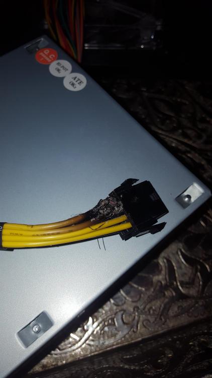

Delta Posté(e) le 3 novembre 2017 Posté(e) le 3 novembre 2017 à l’instant, NeverSlowFX a dit : :'( maintenant reste a savoir qui .. Carte mère ou carte graphique ou les deux ... l'alimentation je m'en méfierai si j’étais vous je la brancherai pas avec un nouvel équipement tel que une nouvelle carte graphique. maintenant si vous dite DVI no signal c'est probablement la carte graphique, a première vue sans toute fois savoir faire de contrôle c'est dur de l'incriminé a 100 %
NeverSlowFX Posté(e) le 3 novembre 2017 Auteur Posté(e) le 3 novembre 2017 la led de la carte mère s'allume
Delta Posté(e) le 3 novembre 2017 Posté(e) le 3 novembre 2017 il y a 1 minute, NeverSlowFX a dit : la led de la carte mère s'allume c'est déjà bon signe ... c'est quelle reçois du courant et que les circuits achemine ... mais vous l'avez re allumé avec l'alimentation peut être en sur tension ?
Delta Posté(e) le 3 novembre 2017 Posté(e) le 3 novembre 2017 votre carte mere vous l'allumé avec quelle alimentation ? celle qui était déjà présente lors de l'odeur de brulé ?
Delta Posté(e) le 3 novembre 2017 Posté(e) le 3 novembre 2017 à l’instant, NeverSlowFX a dit : oui vous êtes courageux ... si c'est elle qui donne des surcharge de tensions ... vous pourriez encore grillé des éléments ...
NeverSlowFX Posté(e) le 3 novembre 2017 Auteur Posté(e) le 3 novembre 2017 non mais je l'allume pas le pc c'est juste quand j'allume la prise
Delta Posté(e) le 3 novembre 2017 Posté(e) le 3 novembre 2017 oui... sans matos je ne peut garantir et certifier qui est en défaut. sur ma table op-teck en 2 min devant le pc je vous detect la panne mais là a distance sans matos...
Delta Posté(e) le 3 novembre 2017 Posté(e) le 3 novembre 2017 en résumé voici ce que vous avez eu, donc c'est pas tres bon et cela risque de recommencer même avec votre nouveau matériel si vous laissé l’élément qui a générer cette surtension Montées subites d'alimentation d'énergie détectées pendant la puissance précédente dessusL'Anti-montée subite d'Asus a été déclenchée pour protéger le système à partir de l'unité instable.
NeverSlowFX Posté(e) le 3 novembre 2017 Auteur Posté(e) le 3 novembre 2017 du coup je dois faire quoi?
Delta Posté(e) le 3 novembre 2017 Posté(e) le 3 novembre 2017 il y a 2 minutes, NeverSlowFX a dit : du coup je dois faire quoi? là comme ça ... si vous n'avez pas du matos pour dire de faire des test ben cela devient compliquer ... vous risquer de changer du matos qui ne sera pas en défaut... pour moi votre alimentation a donner une surcharge ! et a été endommagé la carte graphique ou bien une partie de la carte mère. dans l’immédiat ! changer ou du moins demander a une de vos connaissance de vous passé une alimentation ! cela ne prend pas bcp de temps a démonter et a brancher sur votre carte mère. relancer le système avec cette alimentation qui n'est donc pas en défaut et ne pourra pas RE endommager d'autre éléments. ensuite soit vous prenez un adaptateur quelques euro cela ne coute pas chère.. et vous testé votre graphique intégré a la CM avec votre écran si cela marche !!!!!! tester votre carte graphique, si cela ne marche pas votre carte graphique est en défaut.. tester avec une autres carte graphique a une connaissance cela garantira ou pas votre défaut détecté ++
