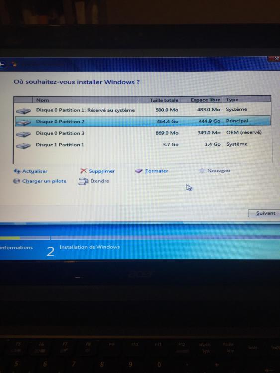

Snip693Zz Posté(e) le 1 novembre 2017 Auteur Share Posté(e) le 1 novembre 2017 oups je ne peux plus editer mon message precedent. du coup jai formater a clé et ca a resolue mon probleme. du coup j'ai du nouveau. Quand je demarre lintal de windows il me demande sur quelle partition installer windows et la je vois toutes les partitions dont celle qui doit contenir mon fameux windows de base. puis je faire quelque chose de ca? Lien vers le commentaire
Delta Posté(e) le 1 novembre 2017 Share Posté(e) le 1 novembre 2017 cela dépend de se que vous désirez faire ... il y a peut être moyen de récupérer votre ancien système ... mais cela comporte des manœuvres et commande, si vous me dite que vous n'avez aucune connaissance cela risque d’être assez japonnais avec un bon mal de tête " vous avez des nurofen ? " les commande sont assez spécifique. Lien vers le commentaire
Snip693Zz Posté(e) le 2 novembre 2017 Auteur Share Posté(e) le 2 novembre 2017 Mdr non du coup j'ai installé le nouveau windows hier soir. Tout c'est bien passer mis a part que j'ai du telecharger le pilote de la carte reseau a partir dun autre pc. Sinon j'ai rentré ma clé et la miracle ca a marché. Je dis miracle car sur un ancien pc j'avais supprimer toutes les partitions donc celle qui contenait windows original et en ayant fait la meme manip il me refusait la clé et je m'était retrouver avec ce fameux message qui dis que cest une copie de windows... Part contre je me retrouve avec ces fameux dossiers windows.old et windows.old000 alors que j'avais demander une réinitialisation complete c'est a dire que je ne devais absoluement rien gardé de ce qui avait avant donc pourquoi m'ont t'il laisser cela? Tout aurait du disparaître!? Lien vers le commentaire
