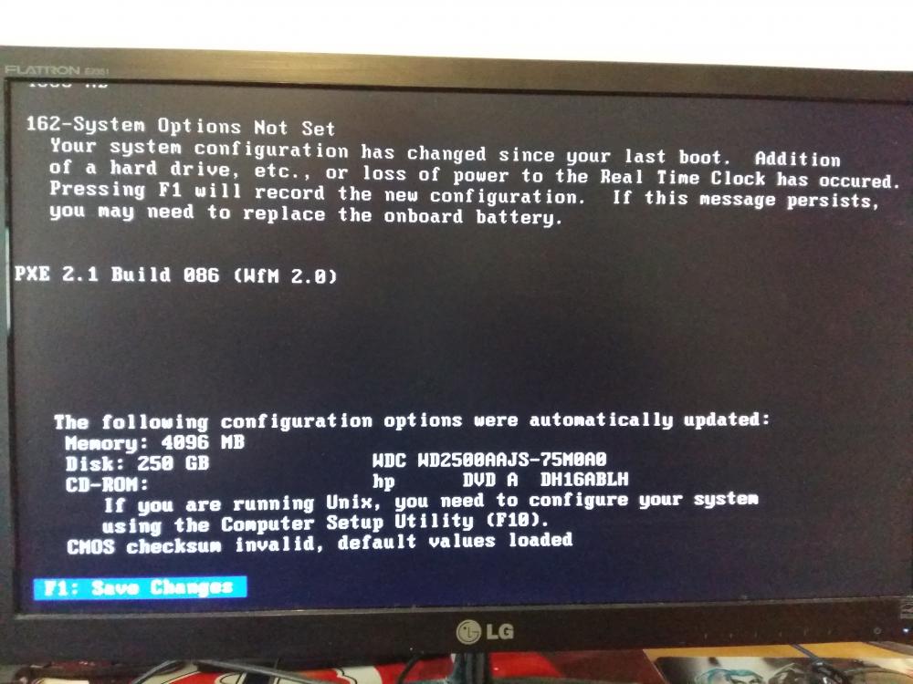

Plop les amis.
J'ai un souci au démarrage d'un pc et rien ne vaut une jolie images
Souci, le clavier n'est pas reconnu, lors du boot je ne peux pas utiliser F9 etc et ici je ne peux pas faire F1 .... une idée ?

nous faudra aussi sa marque de CM et série ... peut être une mise a jours de Bios fera reconnaitre le clavier

il y a 2 minutes, Le PoissonClown a dit :
Salut !
Le message indique un manque d'alimentation électrique. Donc à voir :
  • Pile du BIOS naze ?
  • Jumper "clear cmos" en contact ?
  • Poussière qui fait faux contact ?
  • Alim faiblarde ?

J'ai re-vider la CM de son énergie, j'ai démarré et ..... ho miracle .... ça marche ..... WTF ?
