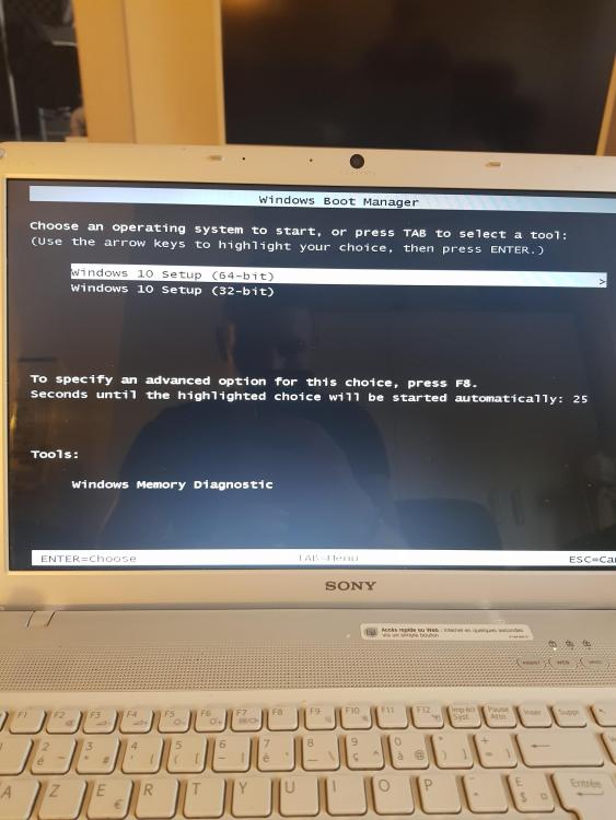

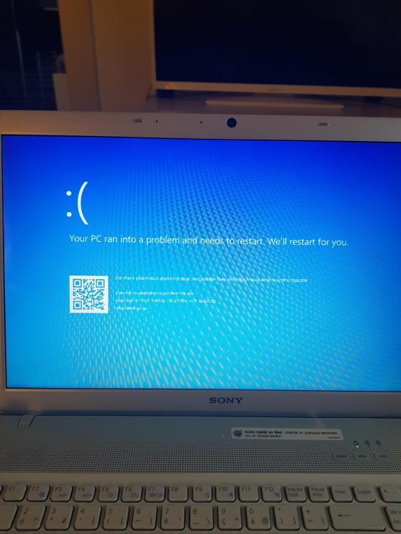

Webbieloic67 Posté(e) le 13 septembre 2017 Posté(e) le 13 septembre 2017 Bonjour a tous ! Je viens demander une grande aide ! Je vous explique mon problème que j'ai de puis deux jours ou je me prend la tête a regarder x forume et tuto sur YouTube. Pour commencer J'ai donc acheté une barrette de ram de 8go, pour lui donner un peut plus de peps. Mon pc portable est un VAIO VPCEC1M1E processeur Intel core i3 m330 2.13HGz tourne sous Windows 10pro avec un système d'exploitation de 32bits et un processeur de 64bits. Le problème arrive, pour utiliser ma ram que j'ai acheté je dois donc passer a un système d'exploitation de 64bits ! J'ai donc suiviez attentivement les tuto a propos du logiciel mediacreationtool. Je télécharge donc les deux versions de Windows 10 (64 et 32bits). Je redémarre donc mon pc a partir du bios pour démarrer l'installation du 64bits sauf que j'ai un message d'erreur (Voir photo plus bas) et cela même avec la version 32bits.... J'ai donc en suite voulu réparer restaurer et même fomater mais mon pc veut rien savoir quand je demande une manipulation qui touche au système. Je sais plus quoi faire.... Avant mon pc était de base sous Windows 7 j'avais donc acheté wind8 et je suis passé gratuitement (Et legalement) a wind10pro mon iOS est bien activé! Merci pour vos futurs réponse!!!
Delta Posté(e) le 13 septembre 2017 Posté(e) le 13 septembre 2017 yop là en effet vous avez un double boot a se que je peut voir un c'est 32bits un le 64bits.. moi je vous conseille de supprimer tout cela supprimer les partitions complétement en ayant pris soins de sauvegarder vos dossier jeux loisir etc ++
Webbieloic67 Posté(e) le 13 septembre 2017 Auteur Posté(e) le 13 septembre 2017 hello, les deux windows 64 et 32 qu'il y a sur la photo sont celle sur ma clef usb, autrement je possede seulement un boot celui de mon disque dur ou il y a deja wind32 bits. j'aimerais juste qu'on me dise pourquoi mon ordinateur refuse toutes manipulations avec le systeme meme en reformatant un winows10 32 propre par dessu....

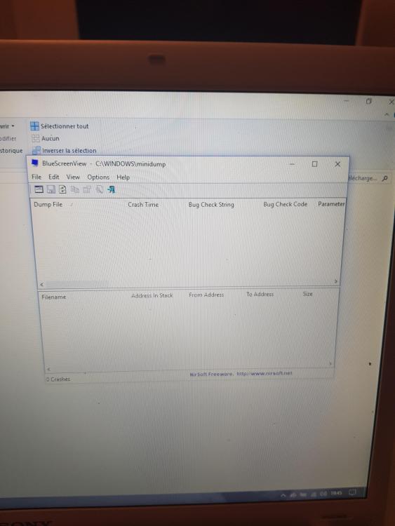

Delta Posté(e) le 13 septembre 2017 Posté(e) le 13 septembre 2017 (modifié) vous n'avez pas accès je suppose au journal d’événement.. ou encore mieux au fichier minidump ++ Modifié le 13 septembre 2017 par Delta
Delta Posté(e) le 13 septembre 2017 Posté(e) le 13 septembre 2017 vous pourriez les lire du moins une partie utilisateur avec le logiciel " blue screen view "
Webbieloic67 Posté(e) le 13 septembre 2017 Auteur Posté(e) le 13 septembre 2017 Je ne sais pas du tout, si vous me dite comment y acceder je pourrais vous le dire =)
Delta Posté(e) le 13 septembre 2017 Posté(e) le 13 septembre 2017 donc en fait vous êtes bloquer, vous n'avez plus accès a windows en fait... ++
Webbieloic67 Posté(e) le 13 septembre 2017 Auteur Posté(e) le 13 septembre 2017 bien sur que si j'ecrie meme de puis mon ordinateur. Je viens de telecharger le logiciel mais les fenetres sont vides avec 0 erreur

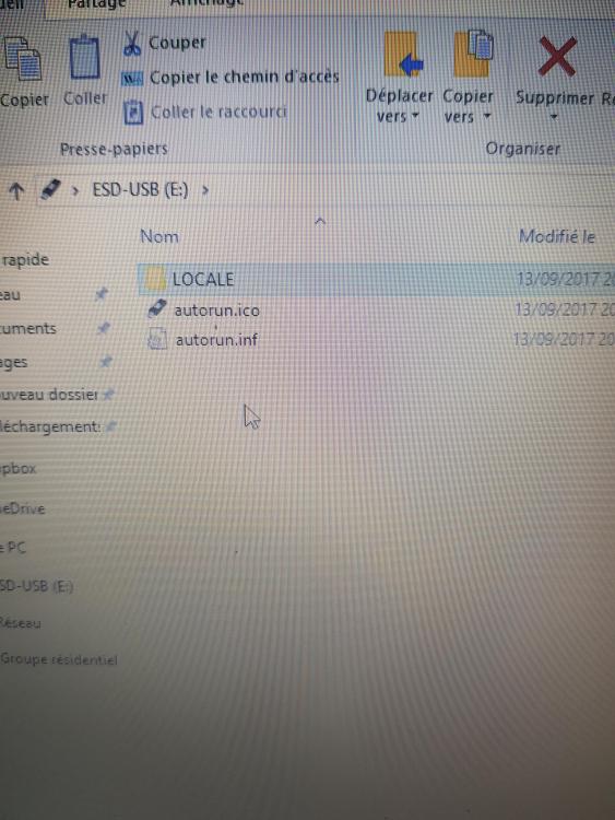

Webbieloic67 Posté(e) le 13 septembre 2017 Auteur Posté(e) le 13 septembre 2017 L'application ma créer 2 fichiers Et une document Mon wind64 je le place juste en dessous ou dans le document? Pour être sur
