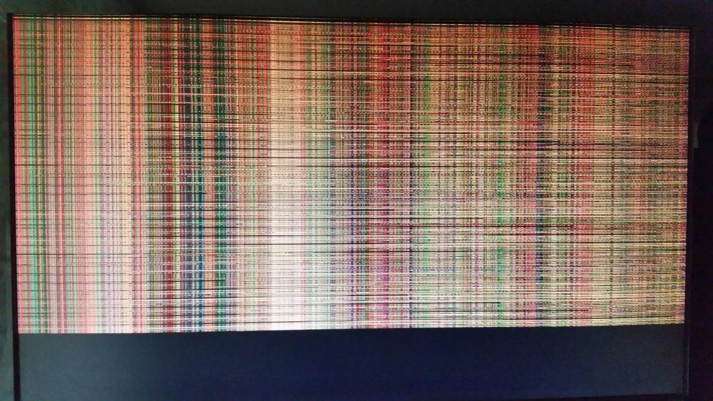

Duke Posté(e) le 2 août 2017 Posté(e) le 2 août 2017 (modifié) Bonjour à tous ! J'espère que vous allez tous bien, et une fois n'est pas coutume, aujourd'hui c'est moi qui ai besoin de votre aide et de vos conseils. Voici mon problème : Depuis quelques jours, mon pc (HP Envy 700-277ez) qui tourne sous Windows 10 version 1607 en 64 bit, se fige (image et son) et cela donne une image comme ceci : Avec le son qui saccade. Puis, plus moyen de retourner sur le bureau, ni de l'arrêter normalement sauf en maintenant le bouton de marche/arrêt sur ma tour. C'est arrivé la première fois lorsque je jouais à un jeux (Left 4 dead 2), puis le problème s'est étendu même en regardant des vidéo sous youtube ou des films stockés sur mon disque dur. Lorsque j'essaye de redémarrer mon pc, il y a d’abord le logo du constructeur puis la petite roue qui tourne et plus rien...écran noir . Pour le redémarrer normalement, au démarrage j'accède au BIOS, puis dans la boot order et sans rien changer à la disposition je confirme par "save and exit", et là le système d'exploitation redémarre normalement et j'ai de nouveau accès à Windows 10. A chaque fois, je dois faire cette manipulation et à une reprise j'ai eu ce message : thread stuck in device driver. Après quelques recherches, il apparaît qu'il pourrait s'agir d'un problème de driver de ma carte graphique (AMD Radeon R9 270. J'ai consulté les pilotes installés sur mon pc pour cette carte, et j'en ai une certaine quantité. Afin de procéder à un test, j'ai télécharger et exécuter Performance test, et lors de ce test mon pc plante lors du test de la carte graphique. J'en déduis donc que c'est bien un problème de ce composant et de son pilote. J'ai également essayer de désinstaller le pilote de le gestionnaire des périphériques, mais apparemment le pilote s'y réinstalle lorsque je redémarre la machine. Donc, avant que je procède à une réinstallation propre du système d'exploitation, je voulais savoir si quelqu'un aurait une idée..? Au fait, si je fais une "clean install" tous les drivers de tous les composants seront bien supprimés ? D'avance merci pour vos conseils, Cordialement, Modifié le 2 août 2017 par Duke
safami Posté(e) le 2 août 2017 Posté(e) le 2 août 2017 Salut Duke. Quand t'es sur ton Windows (après ta manip) installe HWmonitor et regarde les températures. Si tout est ok. Lance un test en fenêtre réduit avec HWM à côté et regarde à nouveau les températures. Si elle son ok c'est le driver et je peux rien pour toi ^^. Si tu as des températures anormal, je pense que tu sais ce qu'il reste à faire ;).

Duke Posté(e) le 2 août 2017 Auteur Posté(e) le 2 août 2017 Salut les gars ! @safami, Je viens de télécharger et d'exécuter HWmonitor, et tout semble normal (température, utilisation), donc je pense que je peux écarter le problème de surchauffe. J'ai également lancé Speecy, et là aussi tout semble normal. @Delta, Je vais essayer ta procédure, et je te tiens informé. A+
