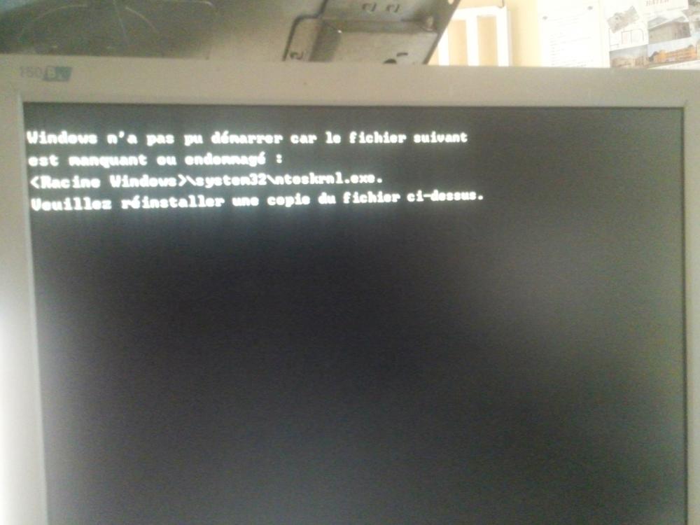

Bjunior Posté(e) le 27 juillet 2017 Posté(e) le 27 juillet 2017 Problème d'installation de windows xp sp3 desktop Salut tout le monde, Voilà un Pc que ce matin il fonctionnait et tout à coup je redemmarre à cause de la lenteur de ce dernier. Maintenant au démarrage cest ce message: disk error Ensuite j'ai redémaaré plusieurs fois mais le message j'ai donc testé avec le dd de mon pote et il a démarré parfaitement. Svp ne me dites pas que c'est mon DD qui a laché pardon! je trembles plus qu'une feuille de papier car c'est le DD de 1 To de ma soeur. je sais que je peux toujours compter sur vous.
Delta Posté(e) le 27 juillet 2017 Posté(e) le 27 juillet 2017 Yop là non probablement un fichier corompu ... insère le disque du OS ou a défaut la clé usb et fait une tentative de réparation si tu as encore accès peut être un sfc scanow tient nous au courant l'ami ++
Bjunior Posté(e) le 27 juillet 2017 Auteur Posté(e) le 27 juillet 2017 insère le disque du OS ou a défaut la clé usb et fait une tentative de réparation c'est ce que j'ai fait actuellement j'ai déjà une clébootable avec windows xp sp3 et au démarrage je fais F9 pour le menu boot puis je choisi la clé usb le meme message apparait
Delta Posté(e) le 27 juillet 2017 Posté(e) le 27 juillet 2017 (modifié) le démarrage mode sans échecs ? est faisable ? ++ Modifié le 27 juillet 2017 par Delta
Bjunior Posté(e) le 27 juillet 2017 Auteur Posté(e) le 27 juillet 2017 le démarrage mode sans échecs ? est faisable ? Non l'ami Le mme message s'affiche
Le PoissonClown Posté(e) le 27 juillet 2017 Posté(e) le 27 juillet 2017 Salut ! Même conseil que @Delta. Il y a 4 heures, Bjunior a dit : Citation insère le disque du OS ou a défaut la clé usb et fait une tentative de réparation c'est ce que j'ai fait actuellement j'ai déjà une clébootable avec windows xp sp3 et au démarrage je fais F9 pour le menu boot puis je choisi la clé usb le meme message apparait T'es sûr de démarrer sur ta clé USB ? Le fichier demandé correspond au système installé sur le disque dur…
Bjunior Posté(e) le 28 juillet 2017 Auteur Posté(e) le 28 juillet 2017 bonjour, Oui je suis sur de démarrer sur la clé parceque dans le menu boot je choisi la clé usb
Le PoissonClown Posté(e) le 28 juillet 2017 Posté(e) le 28 juillet 2017 Il y a 5 heures, Bjunior a dit : Oui je suis sur de démarrer sur la clé parceque dans le menu boot je choisi la clé usb Mais ça ne veut pas dire que la machine démarre dessus ! Ça veut juste dire que tu as obligé la machine à tenter de démarrer d'abord sur l'USB, et ensuite sur les autres périphériques. Tu as une autre clé USB bootable pour tester ?
Le PoissonClown Posté(e) le 28 juillet 2017 Posté(e) le 28 juillet 2017 il y a 12 minutes, Bjunior a dit : Citation Tu as une autre clé USB bootable pour tester ? Oui en effet. Et comment ça se passe ? Tu arrives à démarrer dessus ?
Le PoissonClown Posté(e) le 28 juillet 2017 Posté(e) le 28 juillet 2017 Bon bah… À moins d'avoir loupé un réglage qui va bien dans le BIOS, il te reste le lecteur CD (s'il y en a un et si t'as de quoi graver un CD ).
Bjunior Posté(e) le 31 juillet 2017 Auteur Posté(e) le 31 juillet 2017 Bonjour@poissonclown Jai branché un lecteur dvd et j'ai réinstallé le Pc maintenetn il marche nickel. Je suis fier
