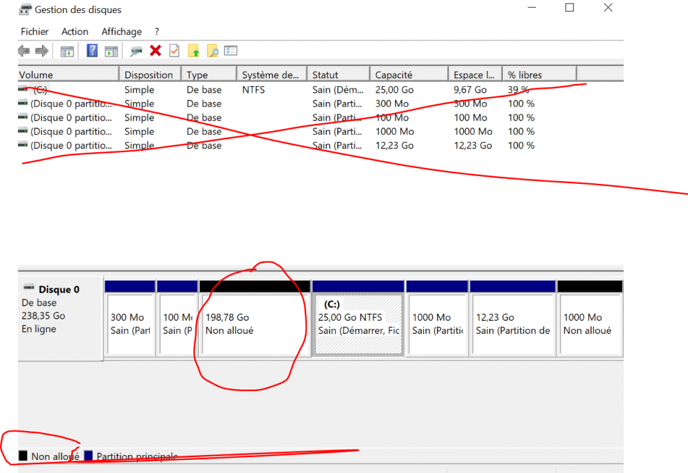

Invité Posté(e) le 13 juillet 2017 Posté(e) le 13 juillet 2017 (modifié) Y'a un problème Chef ! Salut les poulets, Aujourd'hui pour la deuxième fois d'affilé, voulant absolument retourner vers Windows 8.1, j'ai suivi ceci : https://lecrabeinfo.net/installer-windows-7-8-10-mode-uefi.html La chose étant qu'une fois toutes les étapes faites, le problème signalé au tout début de mon inscription au forum reviens, c'est à dire : Impossibilité de se connecter à un réseau même en passant par le câble ethernet. J'ai laissé passé et au bout de plusieurs heures, ayant vraiment marre de cela j'ai donc tout naturellement fait un partage de connexion entre mon téléphone et l'ordinateur. Jusqu'à là tout va bien, je fait mes petites recherches pour espérer avoir une résolution, toujours en vain... Je me suis rendu à tout hasard sur le menu de récupération pour remettre le bios tel qu'il était avant et redémarrer donc sur le disque dur principal. Or que même en ayant mis la priorité sur celui-ci et en enlevant la Clef USB, celui-ci redémarre toujours sur le Windows 8.1 défaillant or qu'en théorie il est censé démarré sous Windows 10. J'ai essayé de cherché la partition "Lenovo Recovery Tool", mais contrairement à la dernière fois il n'est pas présent. Je suis donc passé par l'intermédiaire d'internet, j'ai installé Windows 10 sur l'ordinateur mais que voici, que voilà : Le disque dur est maintenant limité à 25Go et impossible de revenir à la "version" de 860Go et des brouettes... Sur le site du constructeur, impossible d'avoir une réelle solution. Je viens donc vers les coupains Merci bien ! Modifié le 13 juillet 2017 par Invité

Invité Posté(e) le 13 juillet 2017 Posté(e) le 13 juillet 2017 Si tu veux, Windows 8.1 là il n'existe plus vu que je l'ai remplacé par Windows 10. Mais la priorité du boot ne change pas. Il reste sur le disque dur de 25Go.
Invité Posté(e) le 13 juillet 2017 Posté(e) le 13 juillet 2017 La partition "générale", qui est utilisée dès le premier démarrage de l'ordinateur, n'est pas formatée sinon je n'aurais pas fait le topic. Je ne peux juste plus y accéder...
Le PoissonClown Posté(e) le 13 juillet 2017 Posté(e) le 13 juillet 2017 Ah ! Je comprends mieux. As-tu essayé depuis un CD/USB de Linux ?
Invité Posté(e) le 13 juillet 2017 Posté(e) le 13 juillet 2017 Le 13/07/2017 à 21:13, Le PoissonClown a dit : Ah ! Je comprends mieux. As-tu essayé depuis un CD/USB de Linux ? Expand Je dois avouer que je ne m'y connais pas trop (voir pas du tout) sur le cher Linux, donc...
Le PoissonClown Posté(e) le 13 juillet 2017 Posté(e) le 13 juillet 2017 Le 13/07/2017 à 21:14, Gwenty a dit : Je dois avouer que je ne m'y connais pas trop (voir pas du tout) sur le cher Linux, donc... Expand Facile : tu choisis une distribution dite "live" qui permet de démarrer dessus sans installation (Ubuntu par exemple), tu la grave sur CD/DVD ou tu montes l'ISO sur USB, tu démarres dessus, tu choisis "essayer sans installer" et après c'est assez similaire à Windows…
Invité Posté(e) le 13 juillet 2017 Posté(e) le 13 juillet 2017 Le 13/07/2017 à 21:18, Le PoissonClown a dit : Facile : tu choisis une distribution dite "live" qui permet de démarrer dessus sans installation (Ubuntu par exemple), tu la grave sur CD/DVD ou tu montes l'ISO sur USB, tu démarres dessus, tu choisis "essayer sans installer" et après c'est assez similaire à Windows… Expand Donc avec ce que tu me dis là, je retrouverais ma partition que j'appelle "générale" avec les +800Go dessus ?

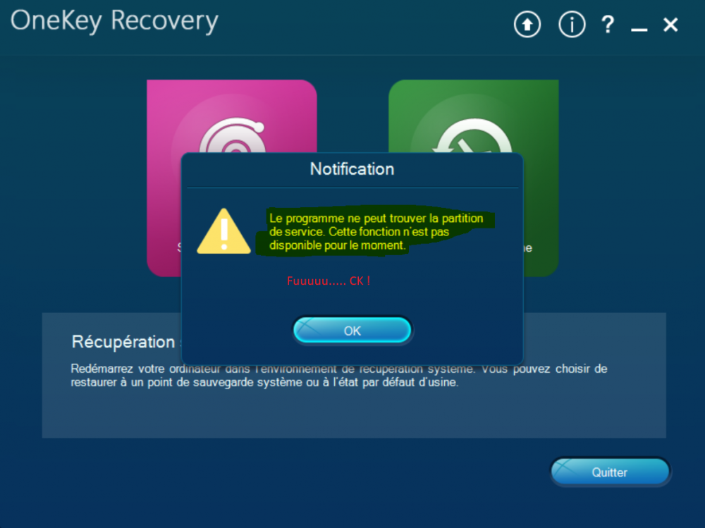

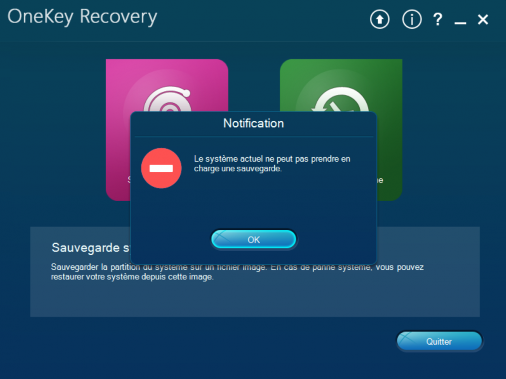

Invité Posté(e) le 14 juillet 2017 Posté(e) le 14 juillet 2017 (modifié) Bon, Lenovo ne m'aime pas visiblement Ici, pour tenter de faire une sauvegarde : Ici, pour tenter de tout remettre à zéro par la fameuse partition "Recovery" : Autorisation de casser l'ordinateur ? Modifié le 14 juillet 2017 par Invité
safami Posté(e) le 14 juillet 2017 Posté(e) le 14 juillet 2017 si tu avais un windows, il existe une solution, barbare certes mai efficace. Réinstalle un windows (de préférence le 10) sur le DD ou il y avais ta secion windows. Il vas te dire ATTENTION un système est déjà présent ect. Tu fait oui. Là ça t’installe Windows. Et ça à créer un fichier windows.old où tu peux récupérer tes données. Une fois fait, met sur un DDE, formate tout et réinstalle le windows de ton choix proprement. C'est barbare mais ça marche ^^
Invité Posté(e) le 14 juillet 2017 Posté(e) le 14 juillet 2017 Le 14/07/2017 à 08:45, safami a dit : si tu avais un windows, il existe une solution, barbare certes mai efficace. Réinstalle un windows (de préférence le 10) sur le DD ou il y avais ta secion windows. Il vas te dire ATTENTION un système est déjà présent ect. Tu fait oui. Là ça t’installe Windows. Et ça à créer un fichier windows.old où tu peux récupérer tes données. Une fois fait, met sur un DDE, formate tout et réinstalle le windows de ton choix proprement. C'est barbare mais ça marche ^^ Expand La chose étant que cette section, je ne peux plus y retourner !

Le PoissonClown Posté(e) le 14 juillet 2017 Posté(e) le 14 juillet 2017 Salut les gens ! Le 13/07/2017 à 22:20, Delta a dit : pour ta recupe etc je connais pas l'astuce du poisson clown Expand Il n'y a pas vraiment d'astuce : c'est juste pour booter sur quelque chose qui lit les partitions correctement et les gère parfois mieux que Windows. Le 14/07/2017 à 08:39, Gwenty a dit : Autorisation de casser l'ordinateur ? Expand C'est à toi de demander ça : si tu écrases tes partitions, plus possible de retrouver tes données. Ce serait dommage d'après ce que tu dis.
safami Posté(e) le 14 juillet 2017 Posté(e) le 14 juillet 2017 Tu as tes données sur la partie non alloués ? ? Oo Y a un truc pour ça je crois. Je cherche et je te dis
Le PoissonClown Posté(e) le 14 juillet 2017 Posté(e) le 14 juillet 2017 Le 14/07/2017 à 10:00, safami a dit : Tu as tes données sur la partie non alloués ? ? Oo Y a un truc pour ça je crois. Je cherche et je te dis Expand C'est bien ce que j'ai cru comprendre. Et si c'est le cas, je ne vois que l'outil d'Easeus qui puisse récupérer ce qu'il y a de récupérable.
Invité Posté(e) le 14 juillet 2017 Posté(e) le 14 juillet 2017 Le 14/07/2017 à 10:09, Le PoissonClown a dit : C'est bien ce que j'ai cru comprendre. Et si c'est le cas, je ne vois que l'outil d'Easeus qui puisse récupérer ce qu'il y a de récupérable. Expand Sur le logiciel (très bien d'ailleurs), c'est marqué comme étant une partition perdue. Je vais essayer de faire mon informaticien en herbe et c'est parti ! Je te tiens au jus ! Merci @safami & @Le PoissonClown Cœur sur vous <3
Invité Posté(e) le 14 juillet 2017 Posté(e) le 14 juillet 2017 Oh c'est tout beau, y'a tout les fichiers sur le dd qui reviennent ! Par-contre 35 minutes d'analyse, ça pique un peu
Invité Posté(e) le 14 juillet 2017 Posté(e) le 14 juillet 2017 Ok, en tout je dois récupérer près de 300Go la chose étant que quelque soit l'endroit qu'il propose pour restaurer aucun n'a l'espace suffisant... My bad...
