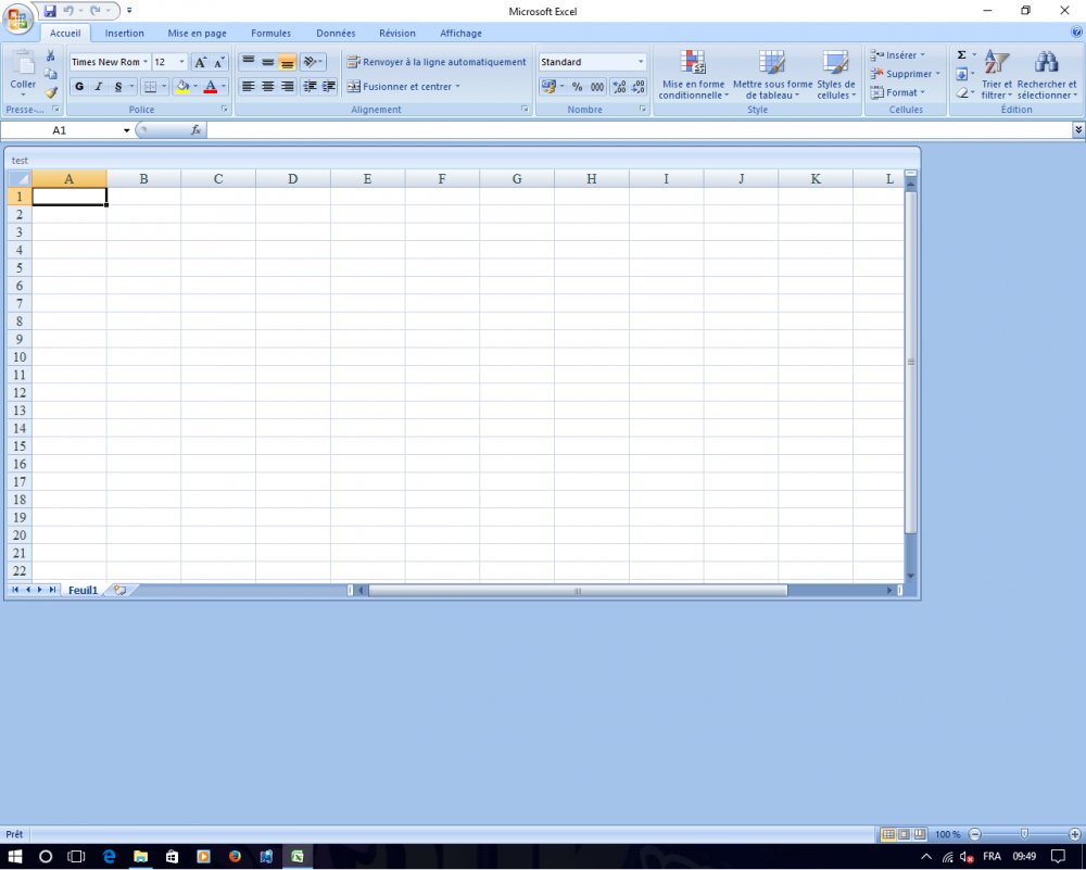

J'ai un souci sur un fichier excel je ne sais pas comment vous décrire le souci, alors je vous met le fichier test.xls
Je m'y connais (un peut ^^) en excel, mais là ...... je ne sais même pas comment chercher cette erreurs sur le net ><
Pouvez vous éclairer le fond sous marin dans le quel je me suis fourré ?

Sous Office 2013, Excel me dit à l'ouverture que le fichier est corrompu, et me propose de l'ouvrir quand-même. Je l'ai fait, et le fichier apparaît vide, mais je peux le modifier.
J'en ai enregistré une copie qui s'ouvre sans problème.
J'ai également renommé l'extension du fichier corrompu en .ZIP et d'après le contenu dans /xl/worksheets/sheet1.xml le tableau ne contient rien. C'est un fichier vide !

Oui oui. Il est vide. Mais si tu regarde le classeur est en mode "reduit" comme une fenêtre Windows. Et c'est complètement bloqué en dimension.
Pour ma part, sous Excel 2016 il me dis d'activer les modifications pour l'ouverture du fichier mais une fois cela fait j'ai un message sur comme quoi celui-ci est corrompu, impossible de le lire.
Et moi quand le l'ouvre, le classeur est réduit comme une fenêtre Windows, réduit dans le sens pas caché en bas mais qui prend qu'une partie de l'écran. Vais vous faire une capture d'écran demain

voici l'imprime écran594e1af85b5bc_Sanstitre.thumb.png.49ebd38557edf7083ce7bf78eb79c562.png
Vous voyez, le classeur est "réduit", et là ou devrais se trouver les boutons 594e1b8a9eca8_Sanstitre2.png.e358e17c3abc656628834f63e1af307b.png
ben il n'y a rien .... je ne peux pas modifier la taille de la fenêtre ou autre.
Alors pour info, c'est mon père qui m'as filé cet excel, à la base il y avais 5 onglet rempli avec des tableaux. J'ai tout supprimé et j'ai mis un onglet vierge ^^.
Trouvé !
Il fallait décocher "protéger la structure et les fenêtre" dans révision / modification / protéger le classeur.
Merci à tous ^^
