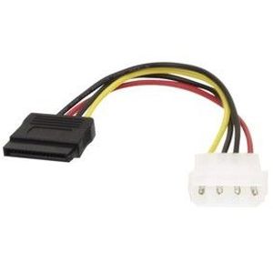

cdiscount-cordon-d-alimentation-pour-dis
voici un cable alimentation la partie noir vas au DD la partie blanche est une molex il vas s'encocher dans les cable que possede la boite alimentation. les derniere boite alimentation sont deja pourvue de ce cable noir donc il n'y que la partie noir de visible et elle se place sur le DD
vous voyez, il y a rien de compliquer !!! mon fils qui a 9 ans le fait lui meme, donc aucun soucis c'est pas une operation difficile donc...
