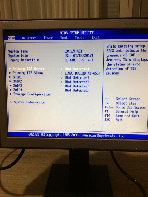

Gwoldi Posté(e) le 15 janvier 2017 Auteur Posté(e) le 15 janvier 2017 Ok c ce que je viens de faire et la me dit : reboot and sélect proper boot service or insert boot média in selected boot device and press a key
Delta Posté(e) le 15 janvier 2017 Posté(e) le 15 janvier 2017 vosu avez mis le DVD dans le lecteur dans le bios, vous avez mis le lecteur en premier boot ?
Gwoldi Posté(e) le 15 janvier 2017 Auteur Posté(e) le 15 janvier 2017 Oui après viens le hard driver et le floppy drive
Delta Posté(e) le 15 janvier 2017 Posté(e) le 15 janvier 2017 sur le Disque dur vous avez la connection et sur le coté une broche d'alimentation, mais aussi vous avez normalement 4 petites pin dedoublé une en dessous une au dessus, looker une fois si le DD a bien un jumper sur la selection MASTER
Gwoldi Posté(e) le 15 janvier 2017 Auteur Posté(e) le 15 janvier 2017 Je vois dans primacy IDE master non détectée
