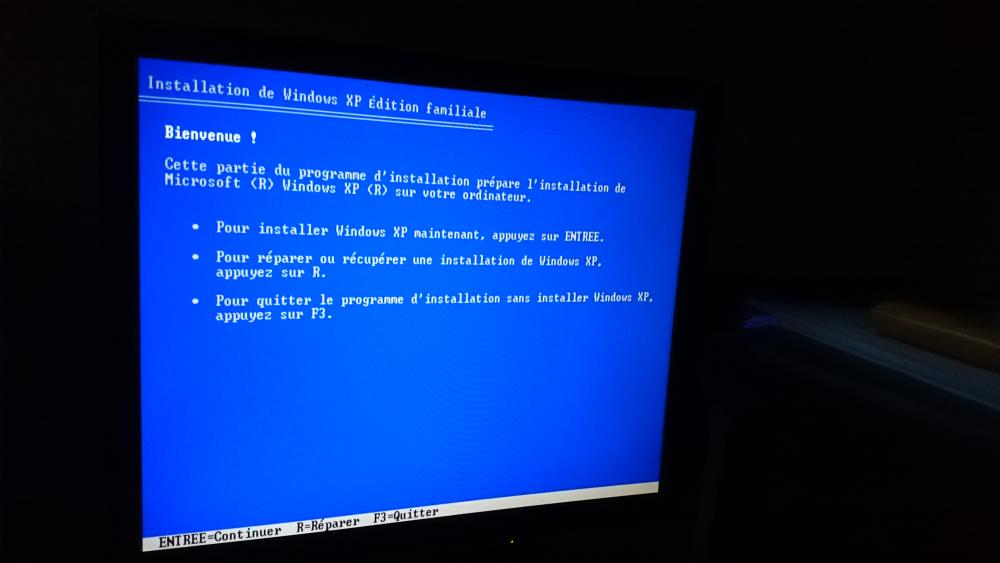

bv! Posté(e) le 22 octobre 2016 Auteur Share Posté(e) le 22 octobre 2016 Merci de toutes vos réponses ! j'ai lancé l'installation à partir de l'image iso, lorsque j'ai voulu choisir la partition de mon disque et formater les partitions, etc. Il m'a mi que je ne pouvais pas continué l'installation parce qu'il ne reconnaissait pas de disque dur. Je n'arrive pas à trouver le fichier .inf à mettre dans les pilotes pour que lorsque je redémarre l'installation démarre. Ensuite je ferai les différentes mises à jours de pilotes via internet. Lien vers le commentaire
jeanclaude34 Posté(e) le 22 octobre 2016 Share Posté(e) le 22 octobre 2016 Bonjour Bv, je ne comprend pas ton message, l'image Iso doit etre gravée sur un cd et ensuite que tu prennes l'option de démarrer du disque dur, dans le bios pour que l'installation commence. Il me semble que tu dois appuyer sur Suppr pour accéder au bios. Désolé pour la présentation du message, j'ai du appuyer sur la mauvaise police d'écriture. Bon courage. Lien vers le commentaire

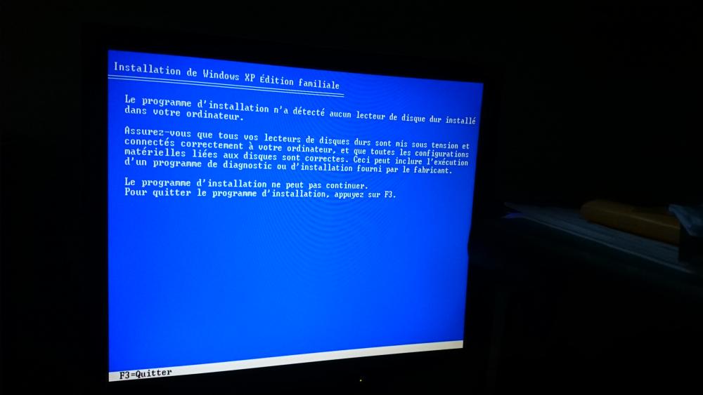

bv! Posté(e) le 24 octobre 2016 Auteur Share Posté(e) le 24 octobre 2016 Bonjour Jeanclaude34, J'ai bien un .iso gravé sur un cd/dvd. redémarrer via le disque, lancement de l'installation. Lorsque j'arrive au niveau du choix réparation, formatage et je ne sais plus quoi, j'ai choisi formatage pour tout formater et refaire des partitions. Là j'arrive sur un nouveau tableau de choix qui me dit que je ne peux pas continuer l'installation parce que les disques dur ne sont pas reconnu. Lien vers le commentaire
Duke Posté(e) le 24 octobre 2016 Share Posté(e) le 24 octobre 2016 Bonjour @bv! Merci pour ton retour, As tu remarqué la détection de ton disque dur lorsque tu es dans le menu BIOS ? As tu un disque dur SATA ? Si c'est le cas je te conseil d'activer le mode AHCI dans ton BIOS comme te le montre le tuto ici Tiens nous au courant, 1 Lien vers le commentaire

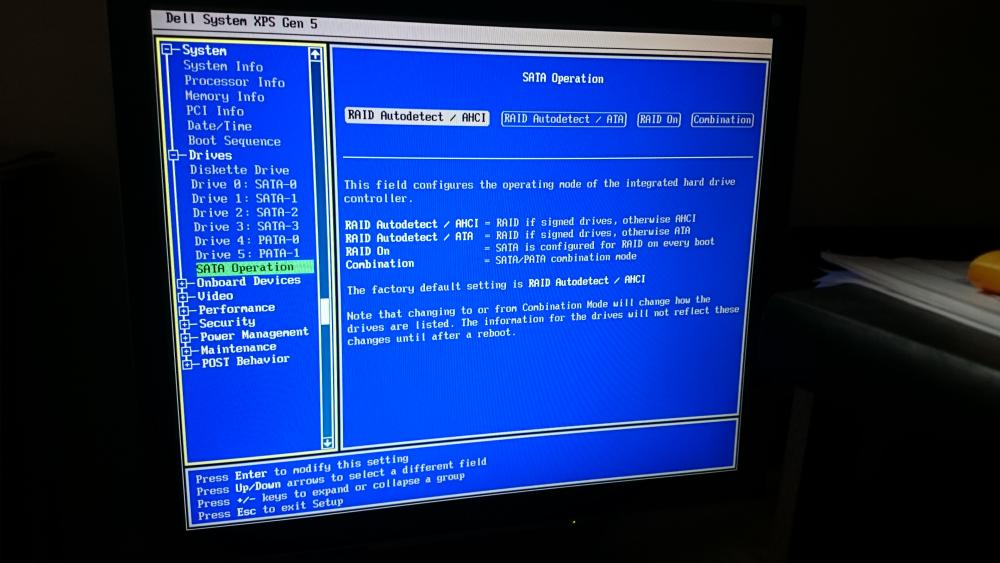

bv! Posté(e) le 24 octobre 2016 Auteur Share Posté(e) le 24 octobre 2016 Je viens de regarder, le mode RAID Autodetect / AHCI à l'air d'être est sélectionné par défaut. J'ai mis une photo du Bios J'ai refait la manipulation pour l'installation, j'ai pris deux photos pour que vous puissiez voir. Lien vers le commentaire
Duke Posté(e) le 24 octobre 2016 Share Posté(e) le 24 octobre 2016 Merci pour les captures d'écran, et si tu met le RAID en off ? Lien vers le commentaire
bv! Posté(e) le 24 octobre 2016 Auteur Share Posté(e) le 24 octobre 2016 je fais comment ? je n'ai pas l'option dans Sata operation Lien vers le commentaire
Duke Posté(e) le 24 octobre 2016 Share Posté(e) le 24 octobre 2016 (modifié) Tu as l'option : Dans la fenêtre SATA Operation, en dessous tu as RAID on, tu vas désactiver cette option. Tu va également contrôler si dans "boot sequence" ton disque dur est bien reconnu et listé en N°1 Modifié le 26 octobre 2016 par Duke Lien vers le commentaire
bv! Posté(e) le 25 octobre 2016 Auteur Share Posté(e) le 25 octobre 2016 L'option RAID On n'est pas activé, c'est le mode RAID Autodetect / AHCI qui est activé. Je vais regarder demain pour le disque. Merci des conseils. Lien vers le commentaire

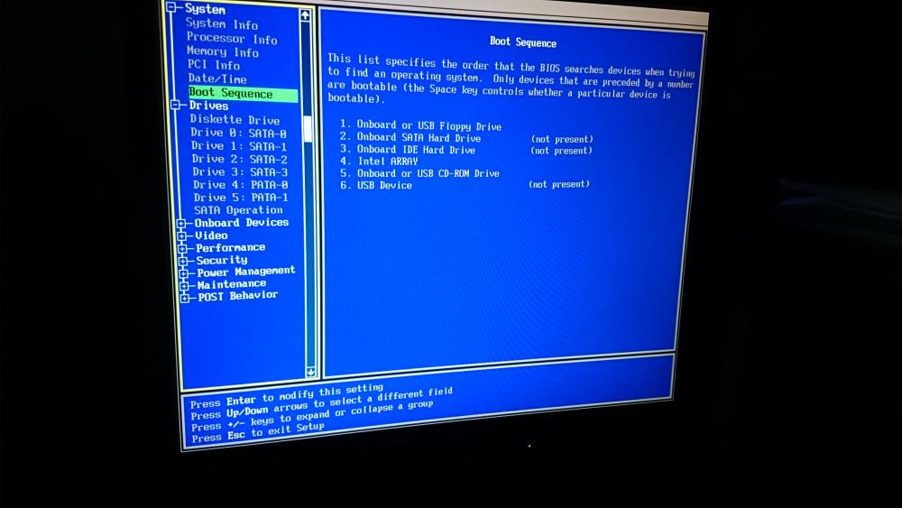

bv! Posté(e) le 26 octobre 2016 Auteur Share Posté(e) le 26 octobre 2016 Je ne sais pas trop comment interpréter ce qui je vois à l'écran.. je mets une photo pour me donner vos avis. Lien vers le commentaire
Duke Posté(e) le 26 octobre 2016 Share Posté(e) le 26 octobre 2016 Bonsoir @bv! D'après ta capture d'écran, le disque dur n'est pas reconnu dans le BIOS. As tu insérer les pilotes SATA lors de la création de la clé USB contenant ton Windows XP, en suivant ce tuto Lien vers le commentaire

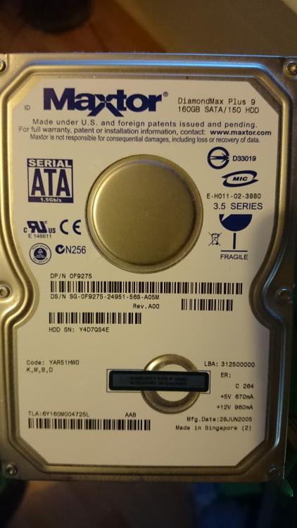

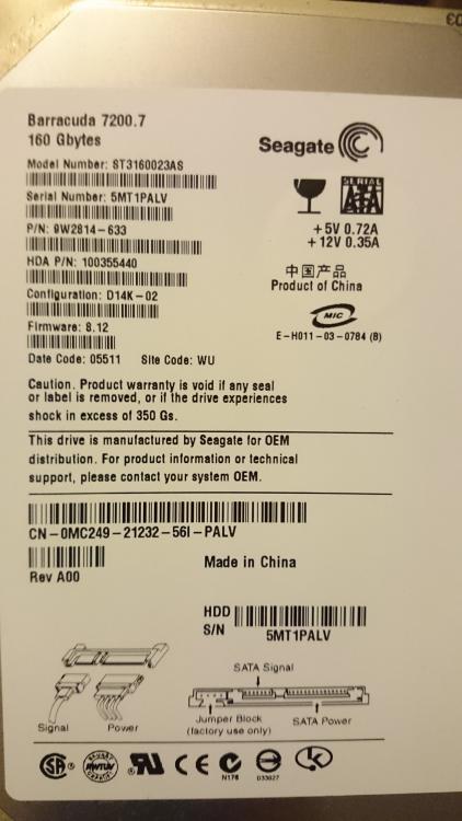

bv! Posté(e) le 26 octobre 2016 Auteur Share Posté(e) le 26 octobre 2016 Bé nan parce que je n'ai pas sus trouvé le pilote.. je vais regarder les références de mes disques puisqu'ils sont deux. Lien vers le commentaire

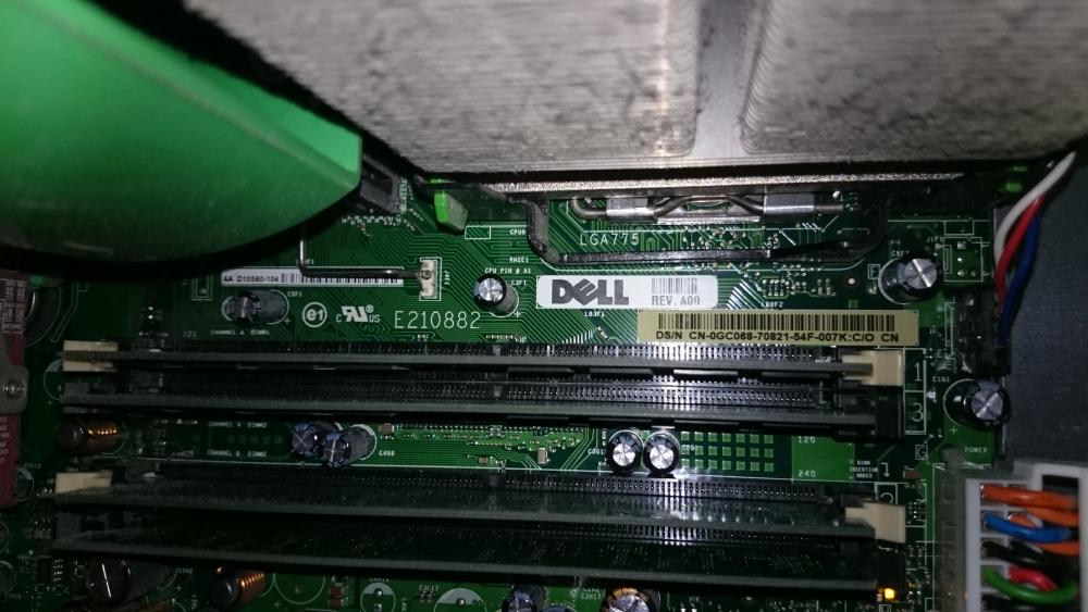

bv! Posté(e) le 26 octobre 2016 Auteur Share Posté(e) le 26 octobre 2016 dans le tuto il parle de " Téléchargez les drivers SATA de votre carte mère ". Ma carte mère c'est du Dell.. AA D10590-104 . Je ne trouve pas de pilote. je vais voir sur internet si je trouve quelque chose pour les disques ... Lien vers le commentaire
Duke Posté(e) le 26 octobre 2016 Share Posté(e) le 26 octobre 2016 Quel est le modèle de ton pc, je vais essayer de trouver la carte mère grâce au modèle, parce que la référence de la carte mère que tu me cites ne correspond à rien.. Lien vers le commentaire
bv! Posté(e) le 27 octobre 2016 Auteur Share Posté(e) le 27 octobre 2016 (modifié) Le pc : XPS/Dimension XPS Gen 5 - Numéro de série : 33W5R1J la page dell qui correspond : ici Merci d'avance Modifié le 27 octobre 2016 par bv! Lien vers le commentaire
Le Crabe Posté(e) le 27 octobre 2016 Share Posté(e) le 27 octobre 2016 Salut @bv!, Voici le pilote SATA pour ton PC : http://www.dell.com/support/home/fr/fr/frbsdt1/Drivers/DriversDetails?driverId=61H49&fileId=2731093056&osCode=WW1&productCode=dimension-g5&languageCode=fr&categoryId=SA C'est un programme d'installation (.exe). Si tu as un autre PC avec Windows XP d'installé, il faudrait que tu lances le programme d'installation et que tu récupères le fichier .inf correspondant au driver SATA de ta carte mère. Lien vers le commentaire
