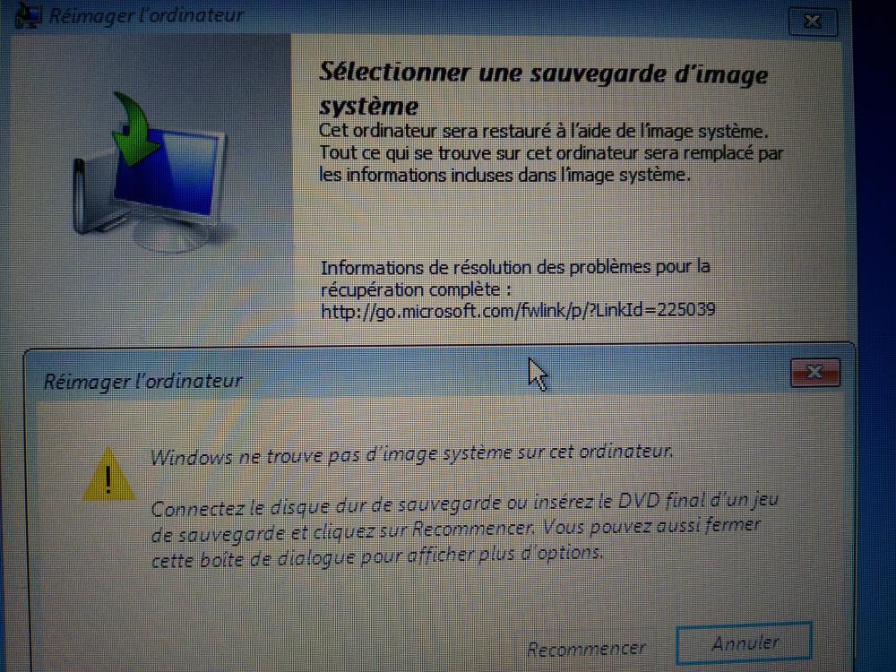

Amenophis-sama Posté(e) le 24 septembre 2016 Auteur Share Posté(e) le 24 septembre 2016 Bonjour, Il semblerais que la partition de restauration ai disparu de mon pc (elle y etait je l avais deja vérifié par le passé) comme on peut le voir sur l image jointe. Ou alors ilne la trouve pas en lui ( tel un jeudy ne trouvant pas la force?) Lien vers le commentaire
Duke Posté(e) le 25 septembre 2016 Share Posté(e) le 25 septembre 2016 Bonjour @Amenophis-sama, Merci pour ton retour et pour ta capture d'écran, mais en voyant cette dernière je ne reconnais pas la version de ton OS..s'agit-il de Windows 10, 8.1, ou 7 ? Quoi qu'il en soit, c'est peut-être problème de matériel. As-tu la possibilité de vérifier que tes connections sont ok (ouvre le boitier, et regarde si une fiche ne se serait pas ou mal branchée). Si tout est ok, je te recommande également de vérifier le BIOS. Lien vers le commentaire

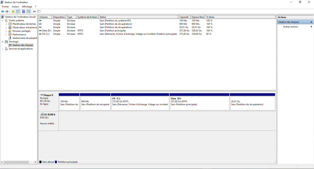

Amenophis-sama Posté(e) le 1 octobre 2016 Auteur Share Posté(e) le 1 octobre 2016 Bonjour @Duke, J'ai vérifié la présence des partition recovery comme on peut le voir sur la capture : Mais il semblerais qu'elles soient vides (espace libre = taille ), est-ce qu'a partir de ça je peux en conclure qu'elles ont été formatée ou qu'il y a eu un problème ? Je me suis également rendu dans mon bios mais je ne trouve pas la parie m'indiquant sur quelle partition boot mon pc ( je vais y retourner faire des captures) Lien vers le commentaire
Duke Posté(e) le 1 octobre 2016 Share Posté(e) le 1 octobre 2016 Salut @Amenophis-sama Ce que je constate sur la capture d'écran : Le disque D (data), a une capacité de 537,80 go et est libre à 100% Le disque C (OS), a une capacité de 372,60 go et 258,60 go sont disponible, soit 69% libre Il n'y a pas de partition de récupération (ou nommée "recovery"), malgré 900 mo sur une partition qui doit (à mon avis) faire partie de l'OS (donc à ne pas toucher !). J'avais sur mon pc, également une partition de récupération que j'ai supprimé. Par contre, j'ai, évidement, une copie de mon OS sauvegarder sur un clé USB afin que je puisse réinstaller en cas de problème. Je te recommande de faire de même, ainsi que de garder bien précieusement tes N° de licences. C'est super important de conserver : une copie de ton OS + les N° de licences. En te souhaitant un bon weekend, Lien vers le commentaire

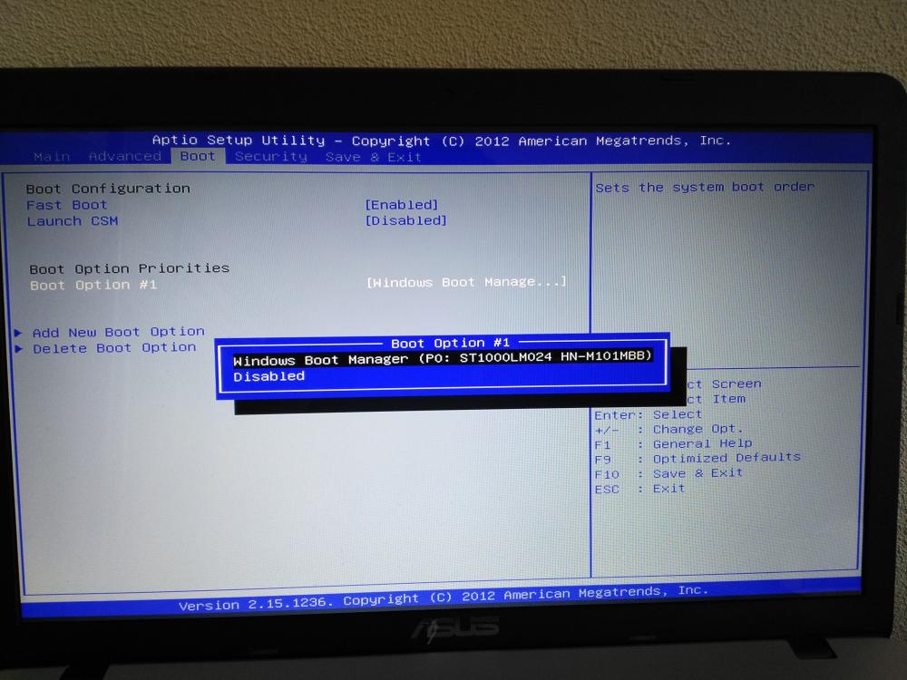

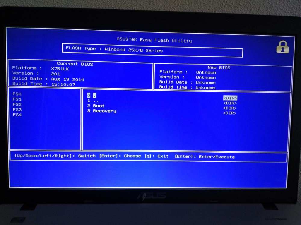

Amenophis-sama Posté(e) le 1 octobre 2016 Auteur Share Posté(e) le 1 octobre 2016 Le fait est que j'avais une partition recovery que je n'ai jamais touchée, mais maintenant elle n existe plus je ne comprend pas :'( . Du coup meme avec un hardreboot elle ne reviendra pas ? Ma seule option serais donc de réinstaller w10 par dessus ma version actuelle ? Je lie les capture d'écran de mon BIOS. Je suis entré dans le menu sélectionné et suis tombé sur cette page ou j'ai pu constater que recovery était mort (rip) Ensuite j'ai été observer le mebu boot Lien vers le commentaire
Duke Posté(e) le 1 octobre 2016 Share Posté(e) le 1 octobre 2016 Tout ça est bien étrange...car ce que je peux constater c'est que ta partition de récupération ne serait plus active et apparemment a été formatée. il y a 8 minutes, Amenophis-sama a dit : Du coup meme avec un hardreboot elle ne reviendra pas ? Ben non, une fois que ta partition a été formatée, y'a plus moyen de récupérer. il y a 9 minutes, Amenophis-sama a dit : Ma seule option serais donc de réinstaller w10 par dessus ma version actuelle ? C'est pour cela que je recommande vivement de sauvegarder sur une clé USB tes différents OS, ainsi que les N° de licences y correspondants. En te souhaitant un bon weekend, Lien vers le commentaire
