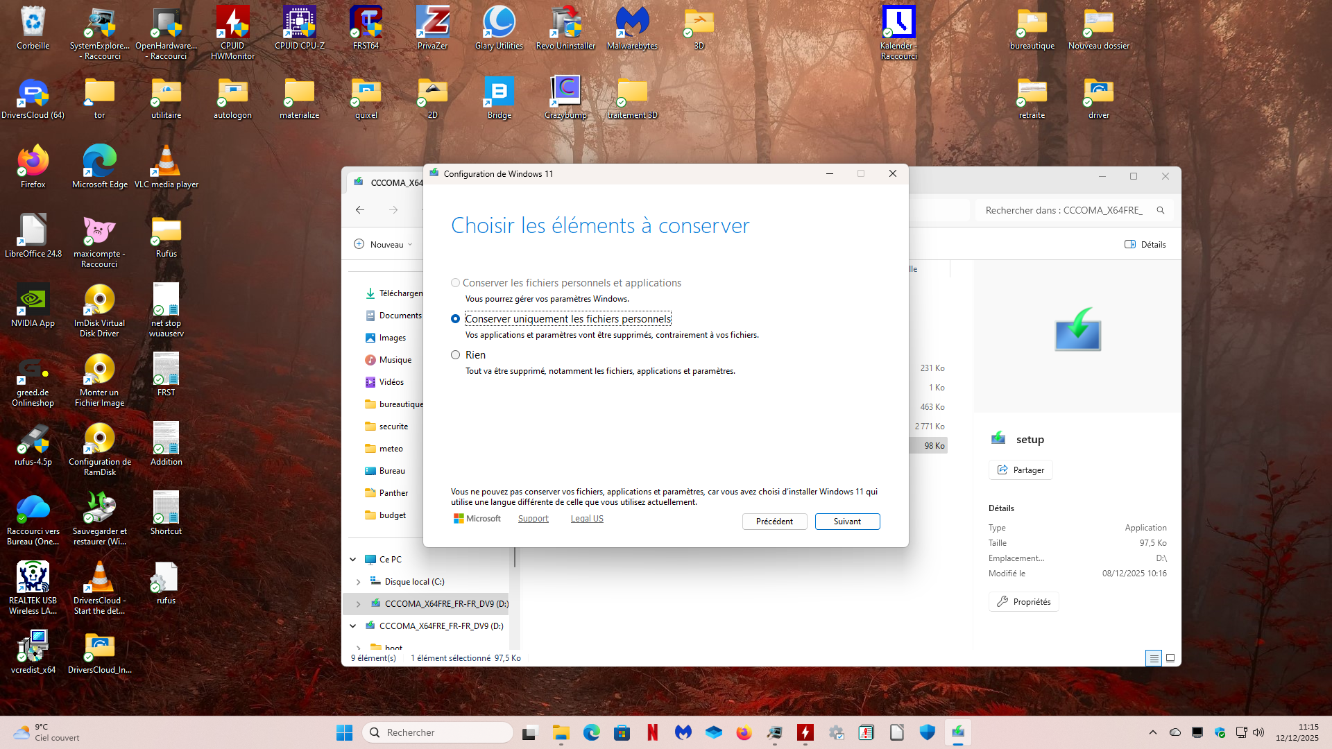

eagle2525 Posté(e) le 12 décembre 2025 Auteur Posté(e) le 12 décembre 2025 Le 10/12/2025 à 11:29, Delta a dit : hello, vous demarrer votre pc. Une fois sur la page acceuil windows, vous placer votre clé usb et vous cliquer sur setup une fois arriver ici vous cliquer sur mise a niveau bonjour Delta. apres avoir cliquer sur setup j'ai ça:j je ne peux pas selectionner pour conserver les applications. merci.
Delta Posté(e) le 12 décembre 2025 Posté(e) le 12 décembre 2025 Il y a 2 heures, eagle2525 a dit : je ne peux pas selectionner pour conserver les applications. merci. hello, en lisant votre message de windows je lis ceci une langue différente? en quelle langue êtes vous actuellement première fois que je vois un tel message pour dire

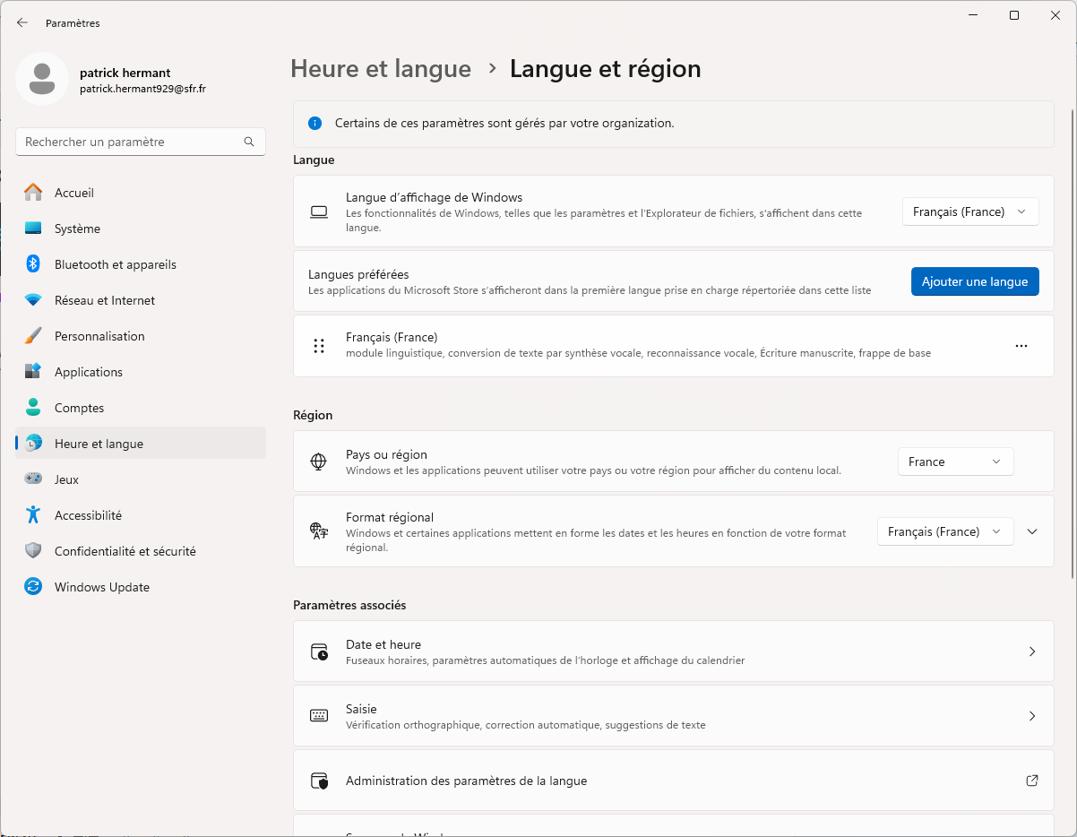

Delta Posté(e) le 13 décembre 2025 Posté(e) le 13 décembre 2025 Il y a 10 heures, eagle2525 a dit : bonjour. je suis bien en français. hello, oui mais il y a français France ou Québec etc... allez sur votre windows actuel et regarder exactement quelle français vous utilisé par ex Paramètres → Heure et langue → Langue Vérifie la langue d’affichage Windows (ex : Français (France))
eagle2525 Posté(e) le 13 décembre 2025 Auteur Posté(e) le 13 décembre 2025 Il y a 7 heures, Delta a dit : hello, oui mais il y a français France ou Québec etc... allez sur votre windows actuel et regarder exactement quelle français vous utilisé par ex Paramètres → Heure et langue → Langue Vérifie la langue d’affichage Windows (ex : Français (France)) bonjour. pourtant c'est bon. je vous mets une capture d'ecran:

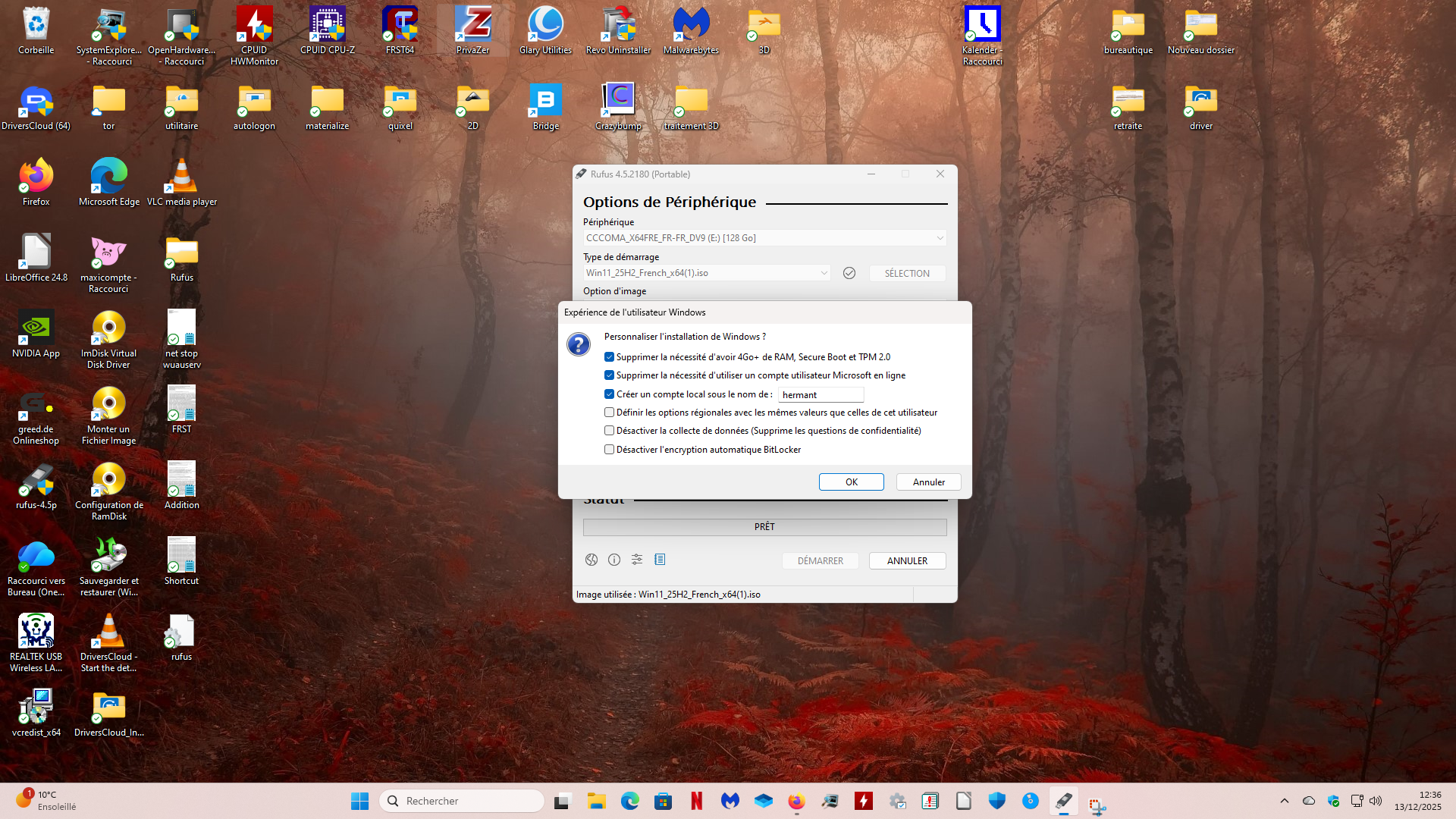

eagle2525 Posté(e) le 13 décembre 2025 Auteur Posté(e) le 13 décembre 2025 Il y a 3 heures, eagle2525 a dit : ou alors je me suis planté en créant la clé usb 25h2 bootable? je cré une autre clé pour voire. dans rufus je coche quoi? je vous fais une capture d’écran:
KRISTOBAL Posté(e) le 13 décembre 2025 Posté(e) le 13 décembre 2025 (modifié) Bonjour à tous @eagle2525 je pense qu'il te faudrait cocher la case "Définir les options régionales avec les mêmes valeurs que celles de cet utilisateur" Je pense que tu pourras alors installer Windows 11 25H2 avec la possibilité de cocher la caser "Conserver les fichiers personnels et applications" de la fenêtre "Choisir les éléments à conserver" Attendre l'avis de @Delta qui en la matière est bien plus compétent que moi. Kristobal Modifié le 13 décembre 2025 par KRISTOBAL Modification 1
Delta Posté(e) le 13 décembre 2025 Posté(e) le 13 décembre 2025 il y a 42 minutes, KRISTOBAL a dit : je pense qu'il te faudrait cocher la case "Définir les options régionales avec les mêmes valeurs que celles de cet utilisateur" hello @KRISTOBAL et @eagle2525 C'est ce que j'aurai proposé aussi.

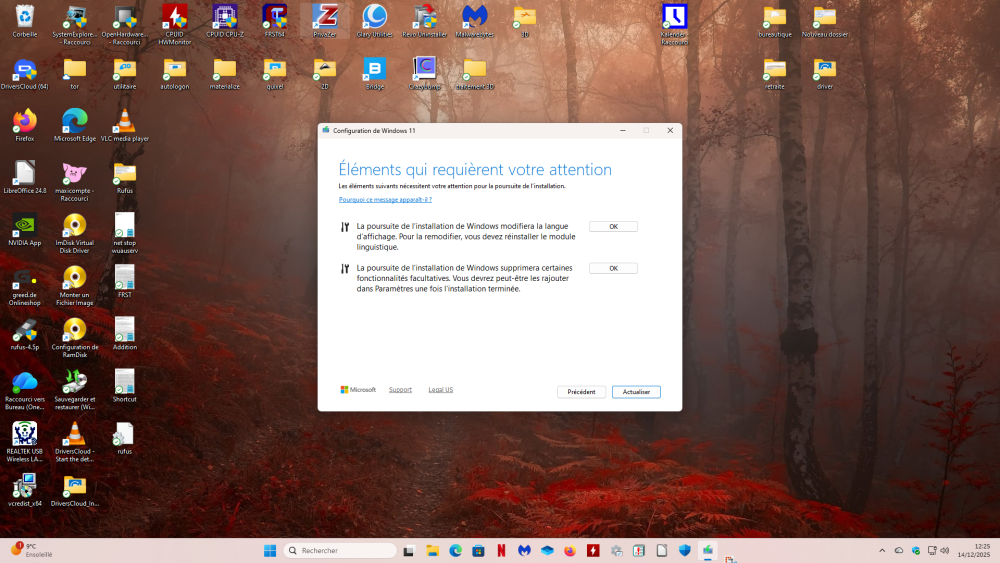

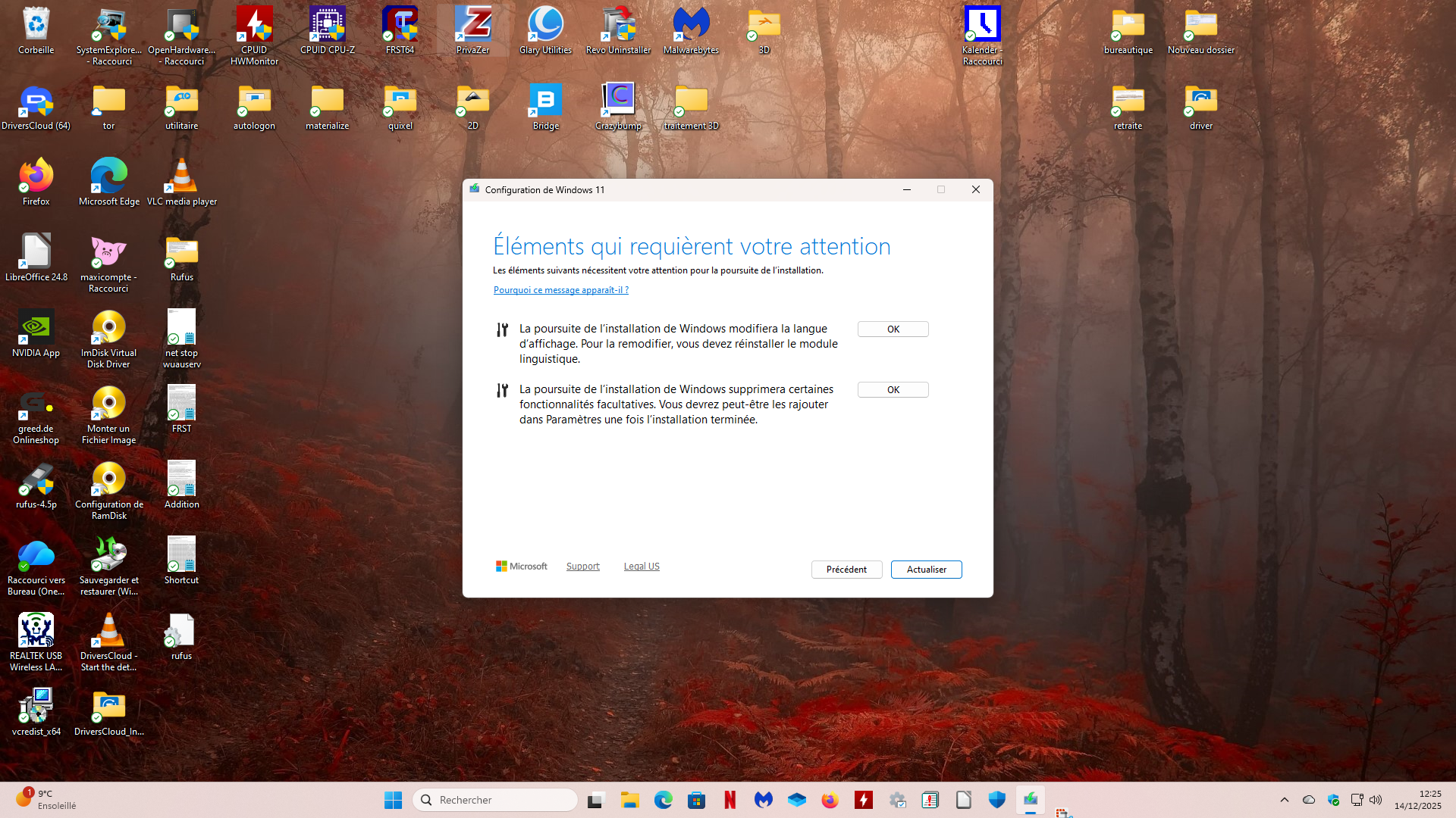

eagle2525 Posté(e) le 14 décembre 2025 Auteur Posté(e) le 14 décembre 2025 bonjour et merci a tous. c'est ce que l'ai fais. puis j'ai lancé le setup. résultat au bout d'un moment j'ai un nouveau panneau . j'ai fais une capture d’écran. là je suis a 2 doigt de finir l’instalation au marteau!!!!!
Delta Posté(e) le 14 décembre 2025 Posté(e) le 14 décembre 2025 Il y a 2 heures, eagle2525 a dit : j'ai un nouveau panneau . j'ai fais une capture d’écran. là je suis a 2 doigt de finir l’instalation au marteau!!!!! vous décochez les 3 ici et vous coché le 4 eme et le 5 eme le 4 eme, c'est celui qui vas prendre en compte celle de l'utilisateur le 5 eme, c'est les fameuse question a la fin de l'installation qui ne seront pas presenté
eagle2525 Posté(e) le 15 décembre 2025 Auteur Posté(e) le 15 décembre 2025 Il y a 19 heures, Delta a dit : vous décochez les 3 ici et vous coché le 4 eme et le 5 eme le 4 eme, c'est celui qui vas prendre en compte celle de l'utilisateur le 5 eme, c'est les fameuse question a la fin de l'installation qui ne seront pas presenté bonjour a tous. toujours pareil je ne peux pas cocher conserver les fichiers personnel et applications.

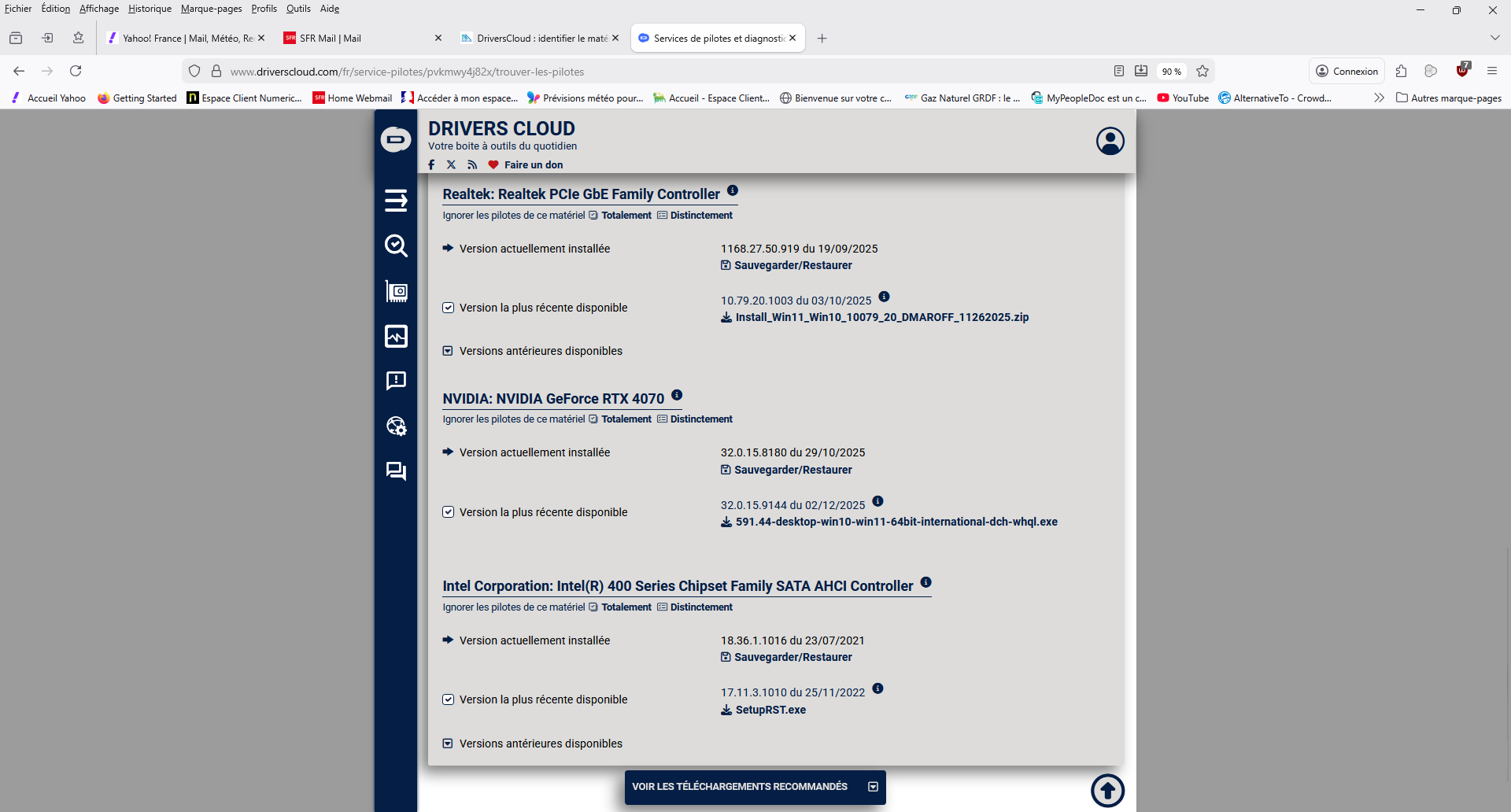

eagle2525 Posté(e) le 15 décembre 2025 Auteur Posté(e) le 15 décembre 2025 re bonjour. j'avais mis mes drivers a jour il y a 3 semaines à peut pret. je viens de faire une recherche avec drivers cloud. voici le résultat.
