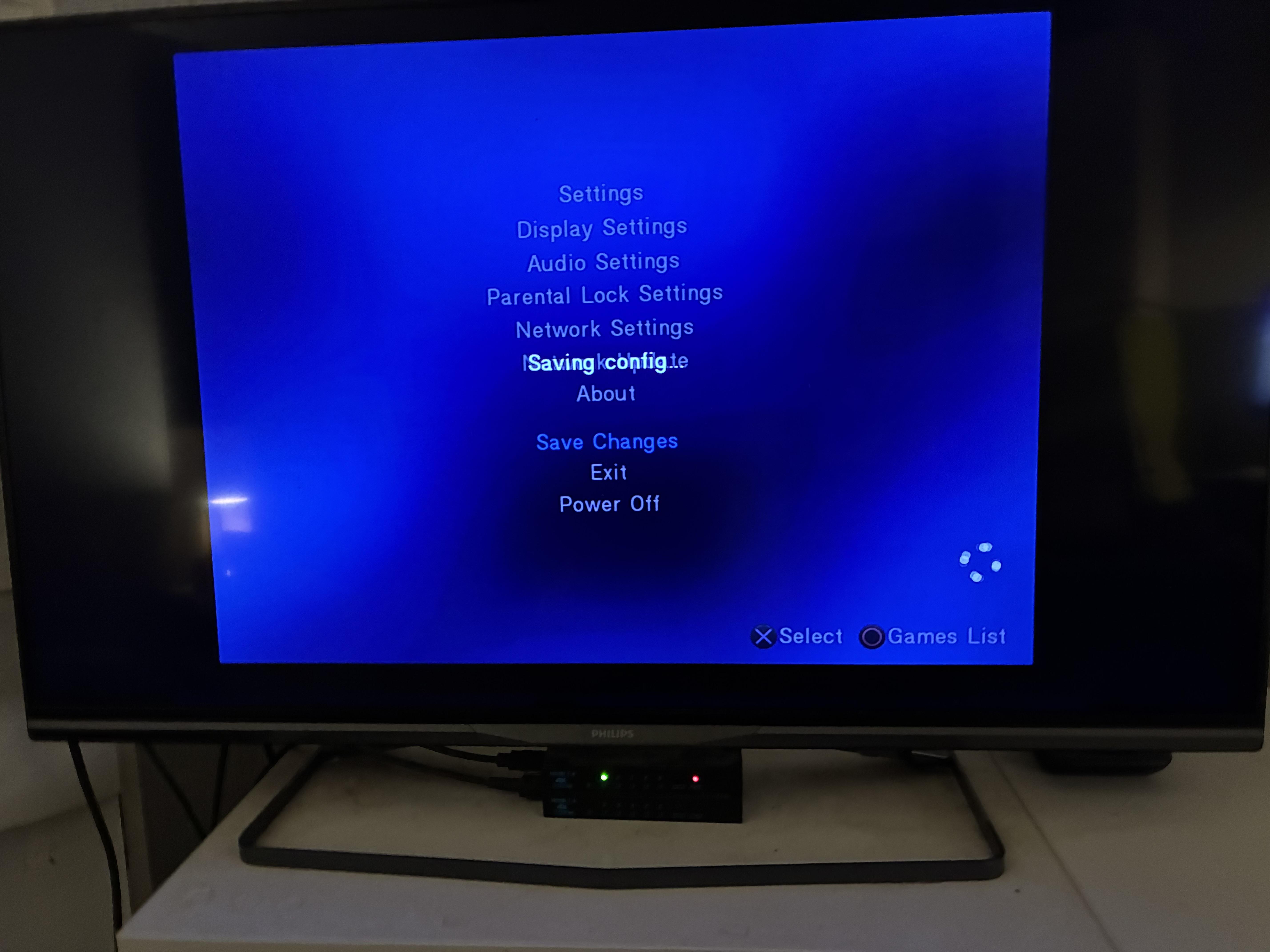

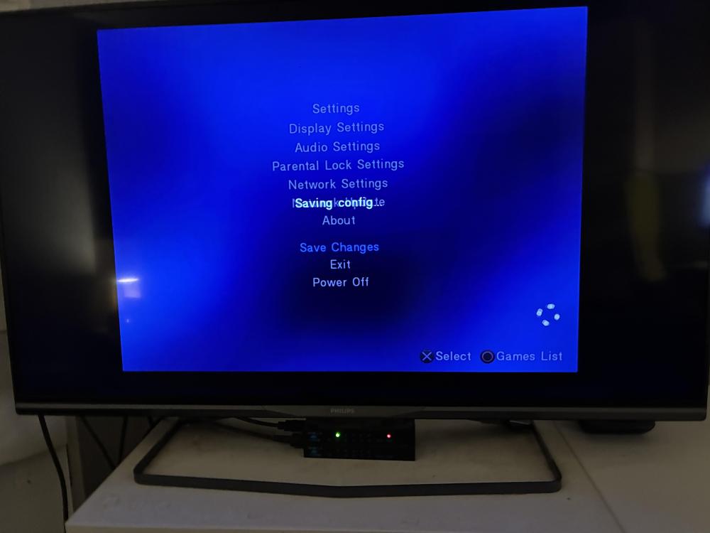

MarcBl Posté(e) le 13 octobre 2025 Auteur Posté(e) le 13 octobre 2025 D'abord, dans le tuto "PlayStation 2 : lire des jeux PS1 depuis une clé USB avec Open PS2 Loader (OPL)" je n'ai pas pu faire les réglages, car j'ai Fortuna et non Free MCBoot et les deux réglages n'apparaissent pas dans Fortuna. Ensuite, je viens d'essayer ma console avec un jeu physique et sans lancer l'exploit et elle fonctionne parfaitement. Je viens de remarquer que l'option "Applications Start Mode" était restée sur "Off". Je sauvegarde les nouvelles préférences, puis la console semble travailler. [Plusieurs heures plus tard] La PS2 reste bloquée sur l'écran ci joint.
Delta Posté(e) le 14 octobre 2025 Posté(e) le 14 octobre 2025 (modifié) Il y a 18 heures, MarcBl a dit : Ensuite, je viens d'essayer ma console avec un jeu physique et sans lancer l'exploit et elle fonctionne parfaitement. hello, donc on est bien en face d'un problème avec le logiciel, soit Fortuna ensuite : Citation En effet, Sony avait découvert l’existence de FreeMCBoot et avait donc modifié le système d’exploitation de la console pour bloquer son installation. En conséquence, l’installation de FreeMCBoot sur ces derniers modèles est devenue plus complexe, mais rien d’insurmontable grâce à OpenTuna et à FunTuna qui permettent de contourner les restrictions mises en place par Sony ! Citation Dans ce tutoriel, nous allons voir comment installer FreeMCBoot sur n’importe quelle PS2 Slim, que ce soit sur les premiers modèles (SCPH-700xx, SCPH-750xx, SCPH-770xx et SCPH-790xx) où l’installation est relativement simple ou sur les derniers modèles (SCPH-900xx) qui nécessitent des étapes supplémentaires et l’utilisation d’OpenTuna et FunTuna. suivis ce tuto : https://lecrabeinfo.net/tutoriels/ps2-installer-freemcboot-sur-playstation-2-slim-avec-funtuna-freedvdboot/ et en relation avec précisément la 9xxxx : https://lecrabeinfo.net/tutoriels/ps2-installer-freemcboot-sur-playstation-2-slim-avec-funtuna-freedvdboot/#pour-scph-9xxxx Modifié le 14 octobre 2025 par Delta
