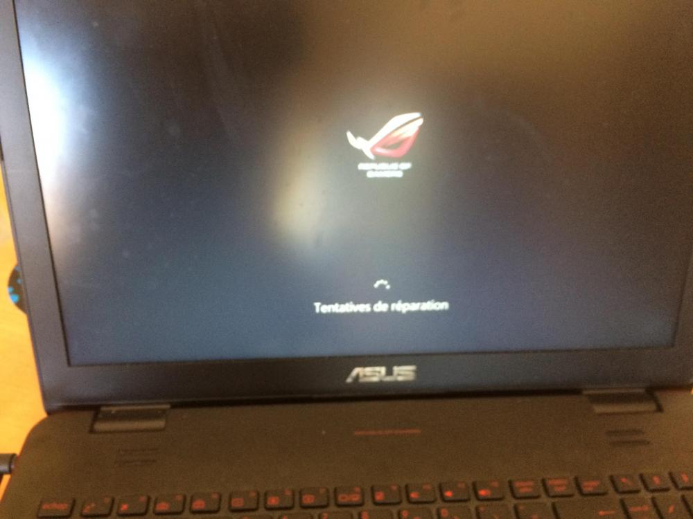

Bonjour je m'appelle Alexandre j'ai un ordi Asus games i5 Windows 10 il y a eu un bug sur mon ordinateur je décide de le redémarrez mais depuis hier il me fait pendant des heures tentative de réparation alors que je pense qu'il n'y a aucun problème pas de virus rien donc ça me fait ça depuis hier soir et je les laisser allumer toute la nuit pour voir si le lendemain ça aurait résolu les problèmes mais toujours au même stade donc je sais pas ce que mon ordinateur a si on peut m'aider merci d'avance
Je ne sais pas se que c'est exactement mais si tu parle de l'interface c'est non quand j'allume mon pc je suis directement sur la photo que j'ai envoyer

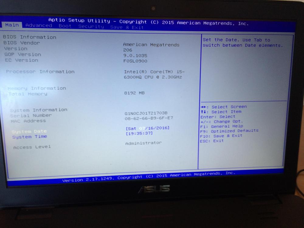

Je connais pas trop les Asus, mais as-tu essayé de taper sur la touche F8 ou F10 (ou une autre selon le constructeur), pour accéder à l'UEFI, et ainsi démarrer en mode sans échec ?
Mais quand tu l'as reçu, tu n'as pas fait de copie de Windows 10 comme il est préconisé ?
Si non, tu vas devoir créer un support d'installation de Windows 10 en suivant ce tuto
Une fois ton support créer, on va tenter une réparation de ton pc via le BIOS en modifiant l'ordre de boot.
Mais en attendant, fais déjà ton support d'installation Windows 10
