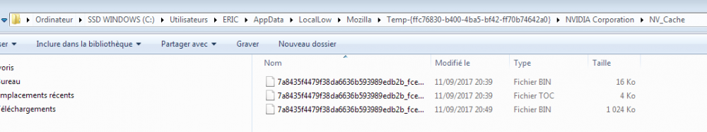

Rebonjour, bonsoir, bonjoir !
Alors, il semblerait que les fichiers temporaires de Firefox se cachent (si ! si ! ils étaient cachés ! il a fallu que j'aille bidouiller dans les propriétés d'affichage pour retrouver ce foutu dossier AppData !) ici :
C:\Users\petitcrustacé\AppData\Local\Mozilla\Firefox\Profiles\m22uljzq.default-1504800606908\Cache << z'auraient pu faire plus long et plus compliqué non ?
Alors, j'ai activé, et peut-être n'est ce pas une bonne idée, l'effacement du cache par CCleaner à la fermeture du navigateur. Du coup, cela crée, si j'ai bien suivi, des opérations d'écritures sur mon SSD.
Du coup, quel dossier dois-je déplacer vers mon HDD ? uniquement "Cache" ou l'ensemble des dossiers sous "Profiles" :

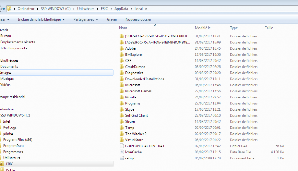

Par ailleurs, sous Appdata, j'ai également un dossier "LocalLow", qui contient, semble-t'il, des fichiers temporaires :
Capture2.thumb.PNG.6b736782a7fda6aa46f3b01aa2cb3f41.PNGQui sont-ils et à quoi servent-ils ?
et encore, pour finir de vous embêter avec mes questions à la "mords-moi-l'hameçon" :-D :
Y'a t'il des trucs que je peux virer de mon SSD là-dedans ?
Merci beaucoup de vos conseils avisés !

il y a une heure, charmeclair a dit :
Les fichiers contenu dans Appdata/Local ne sont jamais très volumineux et à première vue il y a juste les 2 premiers dossiers avec un titre à rallonge qui m'intrigue.
Je ne vois pas non plus ce que pourrais être le dossier CEF mais il est sûrement nécessaire au bon fonctionnement d'un logiciel que tu as installé.
Il y a en revanche peut-être des choses à supprimer dans le dossier Downloaded Installations mais ne t'attend pas à un gain en performance ou à un gain notable en place après une éventuelle suppression.
