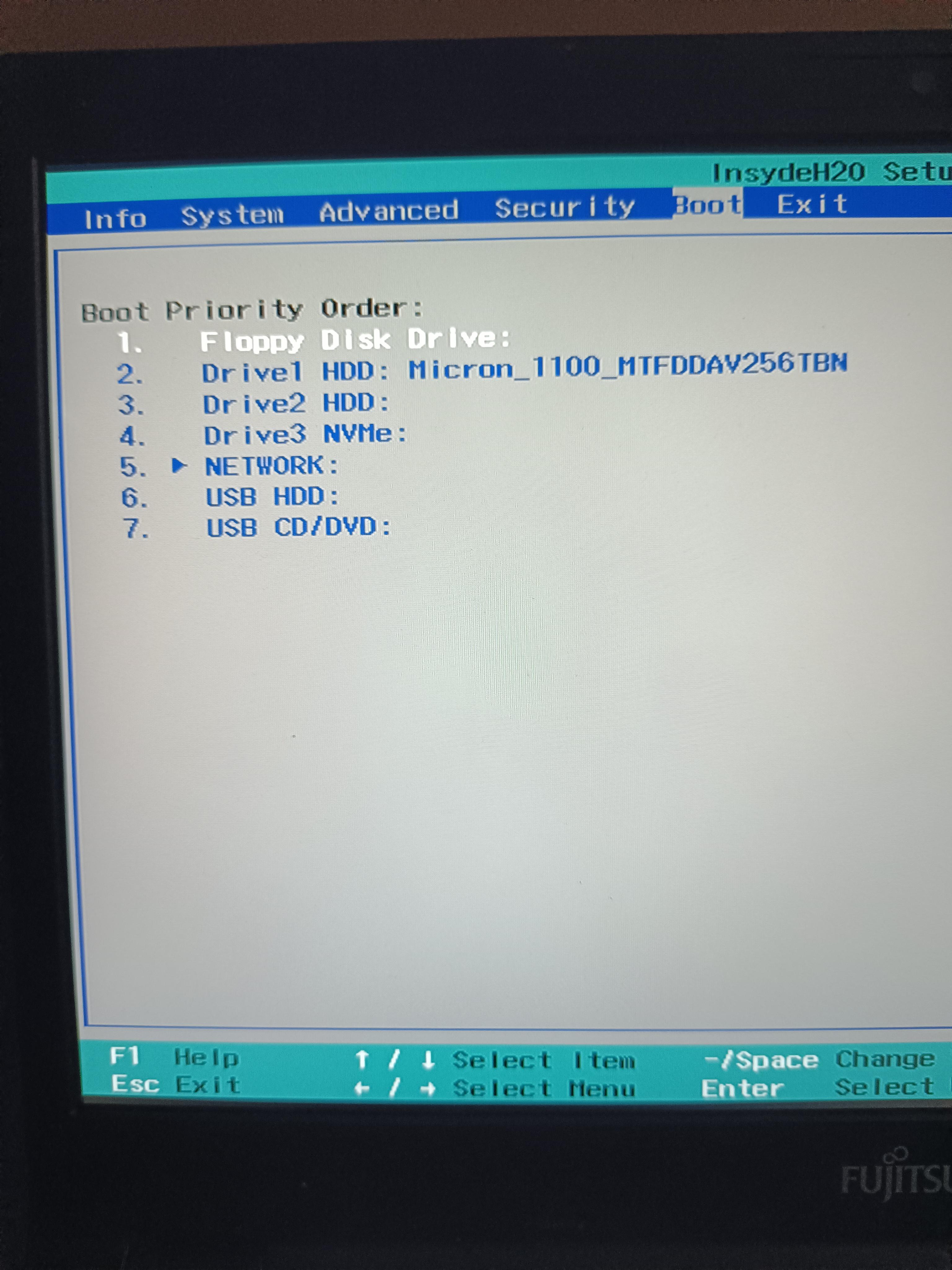

Je voudrais installer W11 sur un pc, celui semble compatible si j'active le démarrage sécurisé.
Le pc fonctionne bien sous W10 Pro.
Même si ça fait longtemps que je n'ai pas pratiqué, j'ai déjà fait ce genre de manips plusieurs fois, quelque chose m'échappe ou alors y a une restriction quelque part.
C'est un pc fournit par un organisme qui prépare un BTS qui est sous W10 Pro.

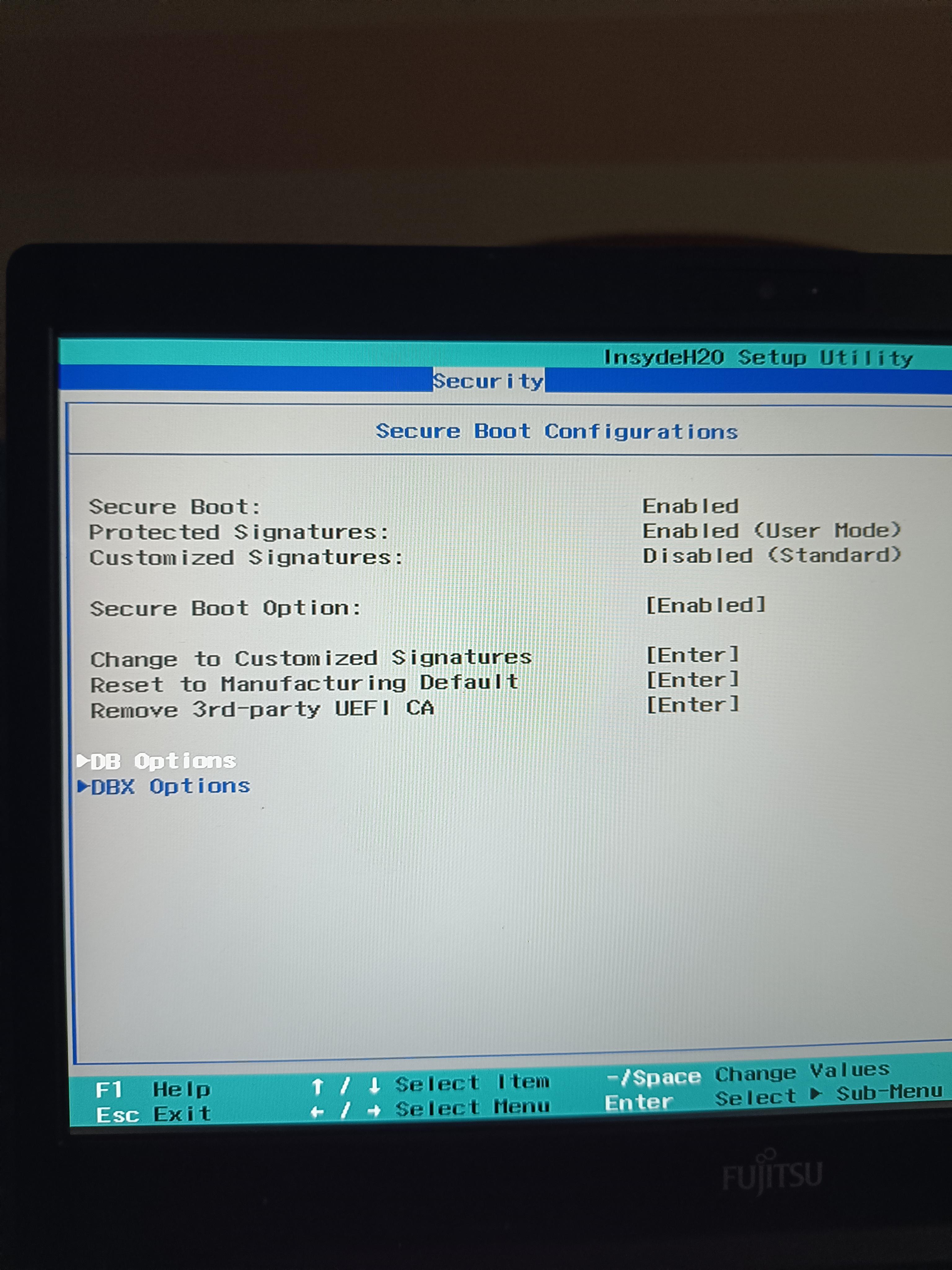

Une fois dans le bios, j'ai mis le Secure Boot en Enable et là c'est le drame :

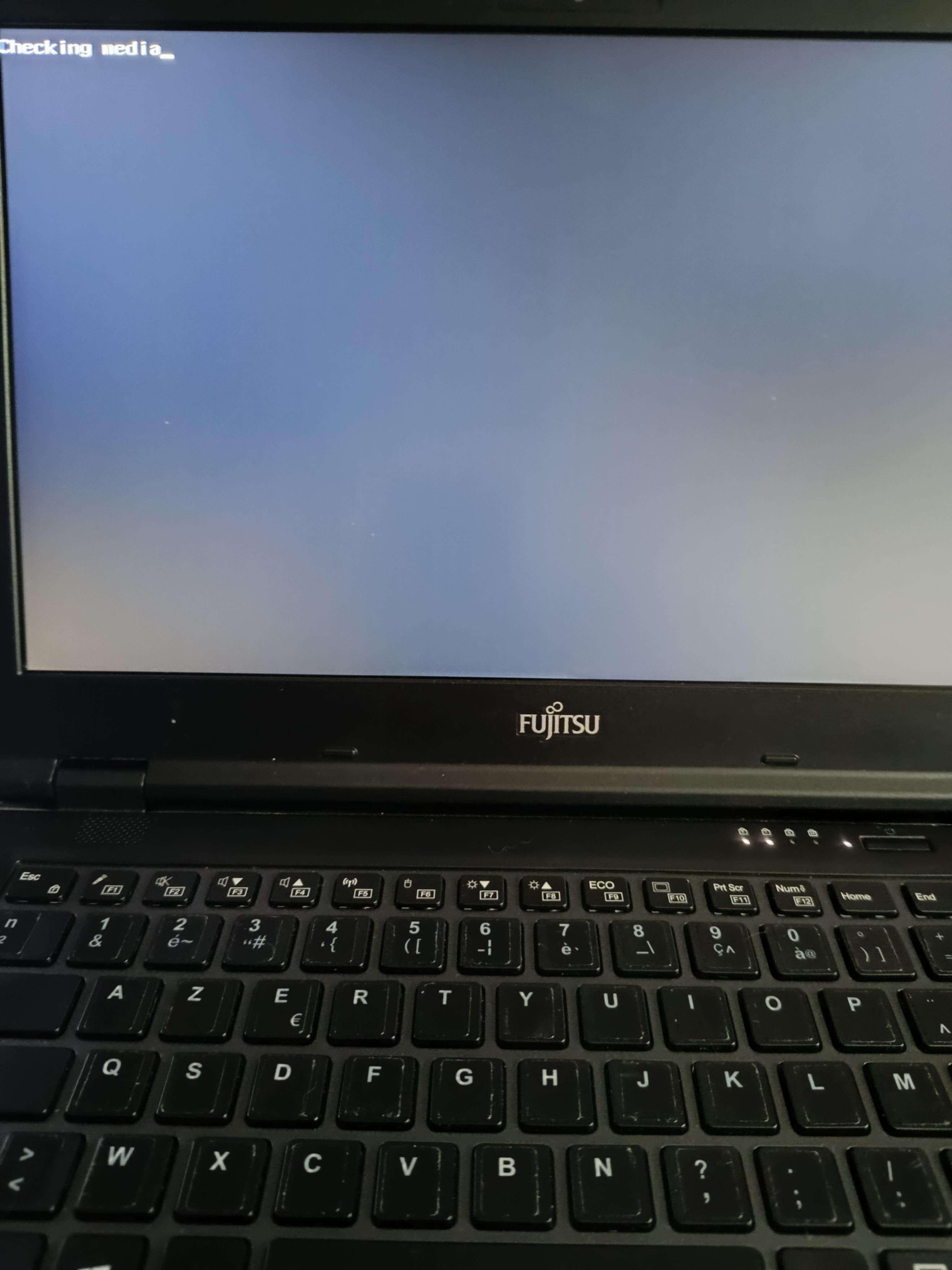

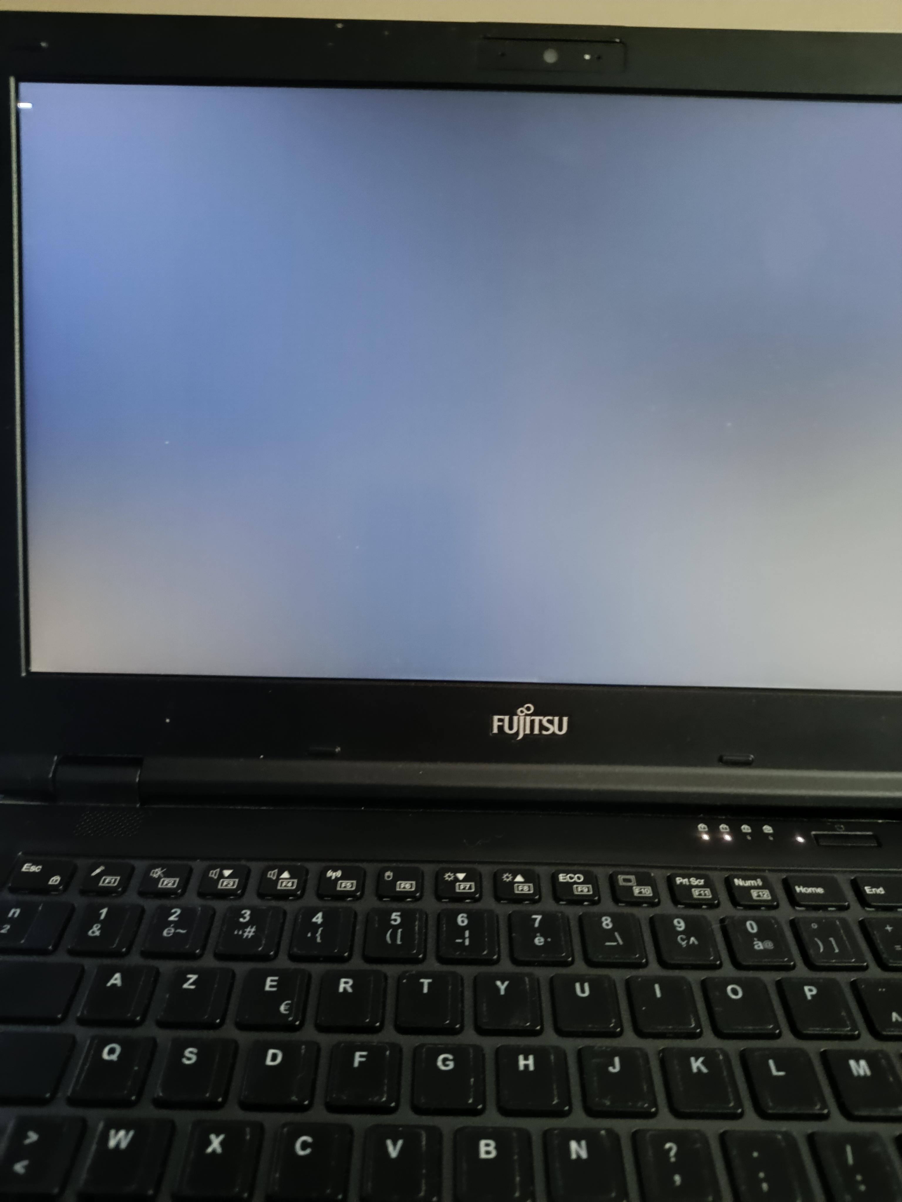

-curseur blanc en haut à gauche
-checking media

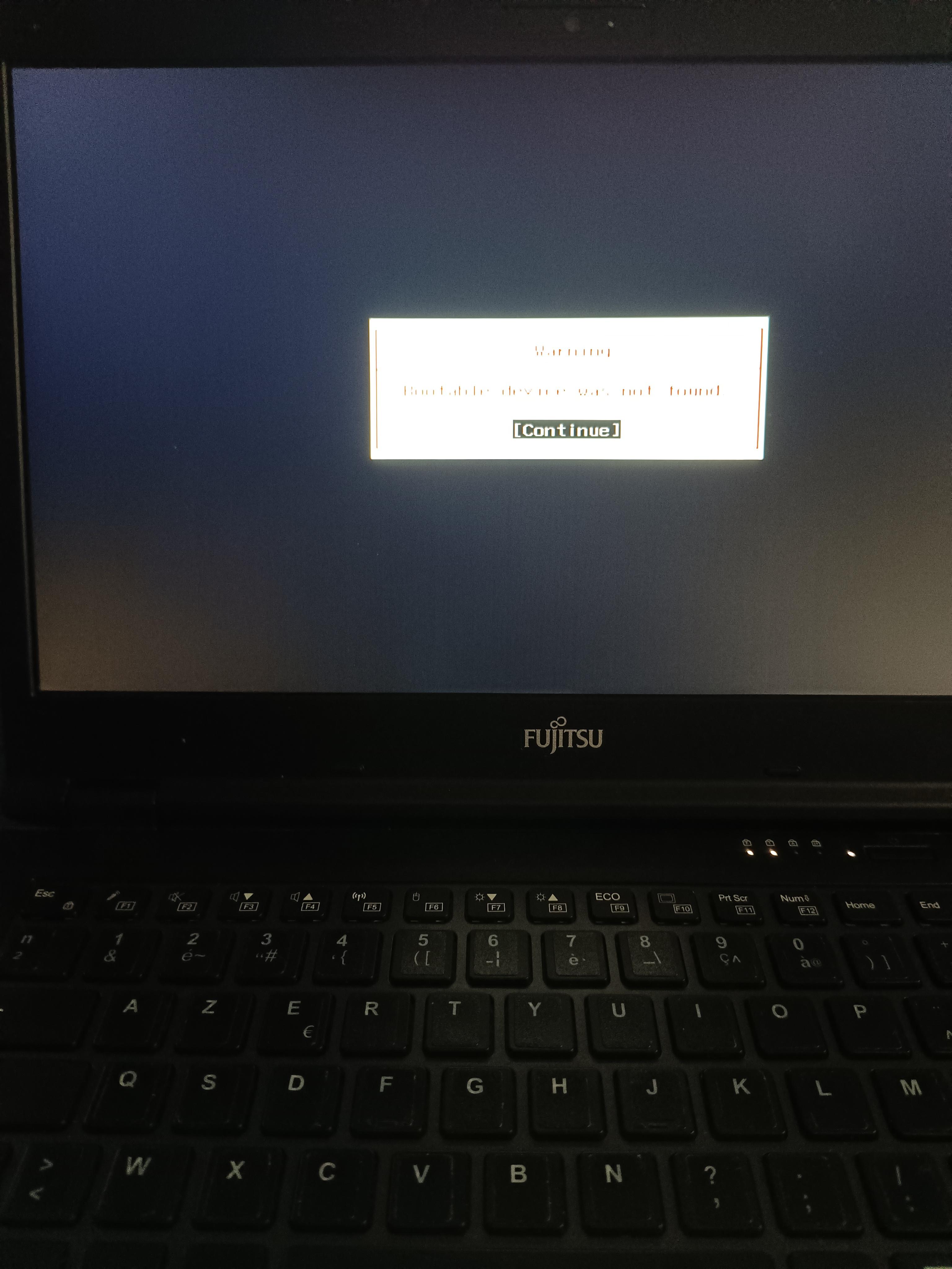

-Boot device was not found
Mon coeur de métier c'est quand même technicien informatique, ça devrait aller pour les termes techniques, donc n'hésitez pas.

si le secure boot une fois activé il ne boot plus c'est que que des pilotes ou des choses ne sont pas signé numériquement et authentique ... Le fait de désactivé le secure boot permet tout cela.

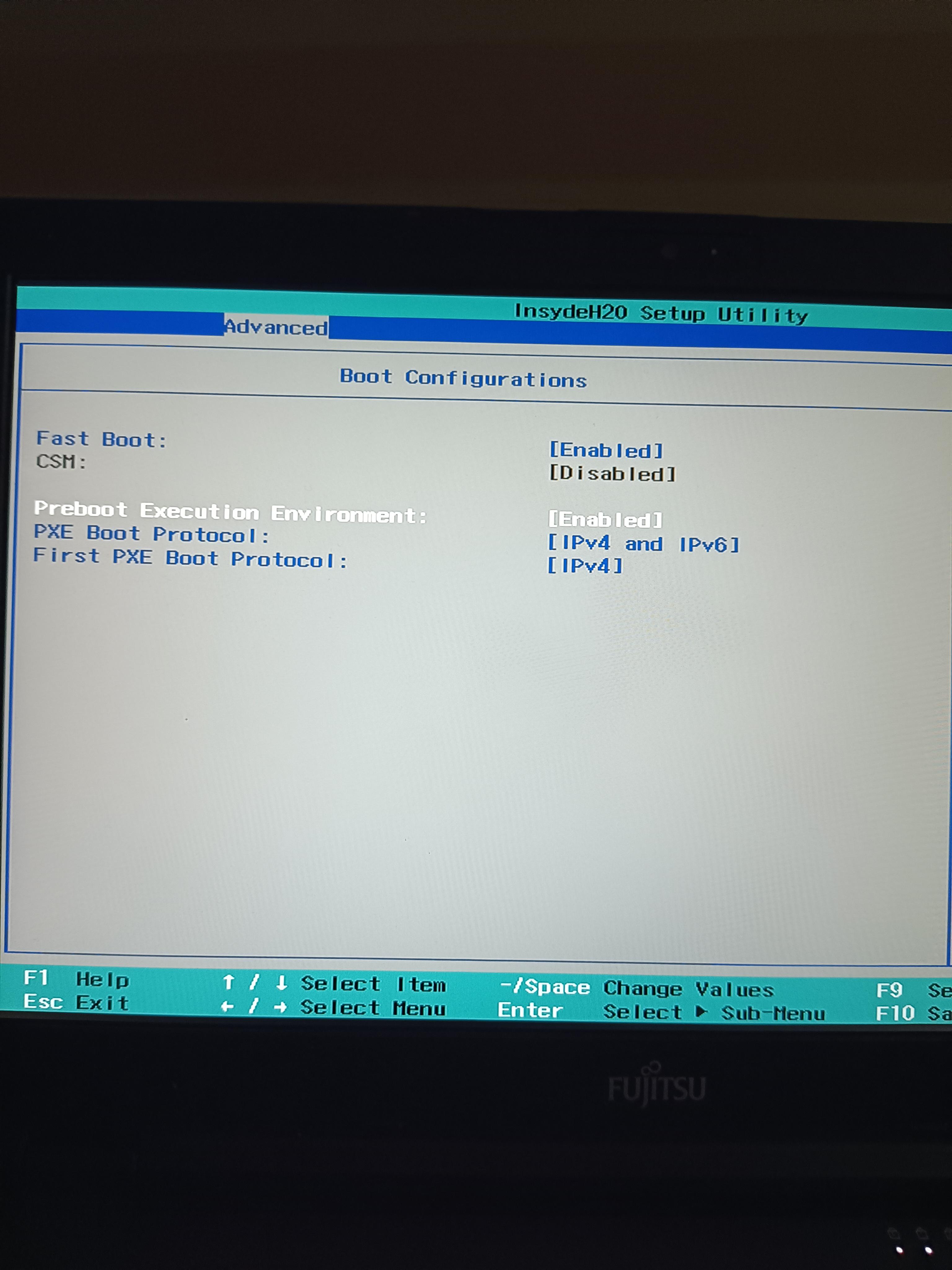

je vois aussi le fast boot est activé c'est en effet bien plus rapide mais peut posé un jours des souci ...

Pour désactiver le secure boot, je dois faire un load setup default + reboot d'abord pour avoir la main et dans ce cas le boot vers W10 fonctionne.
Pourquoi le fast boot peut poser des problèmes ?
cela vas tellement vite qu'on ne sais plus accéder au bios via la touche spécifique tel que F2 ou ESC etc. Il faut aller via shift et redémarrer le pc pour arriver a attendez un instant et avoir les tuiles comme ici
ce qui implique donc d'avoir un pc en bonne santé, si il a crasher sa devient un problème...
par exemple un fast boot enabled
Le démarrage rapide peut également causer des conflits avec certaines mises à jour du système. En effet, certaines mises à jour critiques nécessitent un redémarrage complet pour être appliquées correctement. Si le démarrage rapide est activé, cela peut retarder ou empêcher l'installation correcte des mises à jour.
