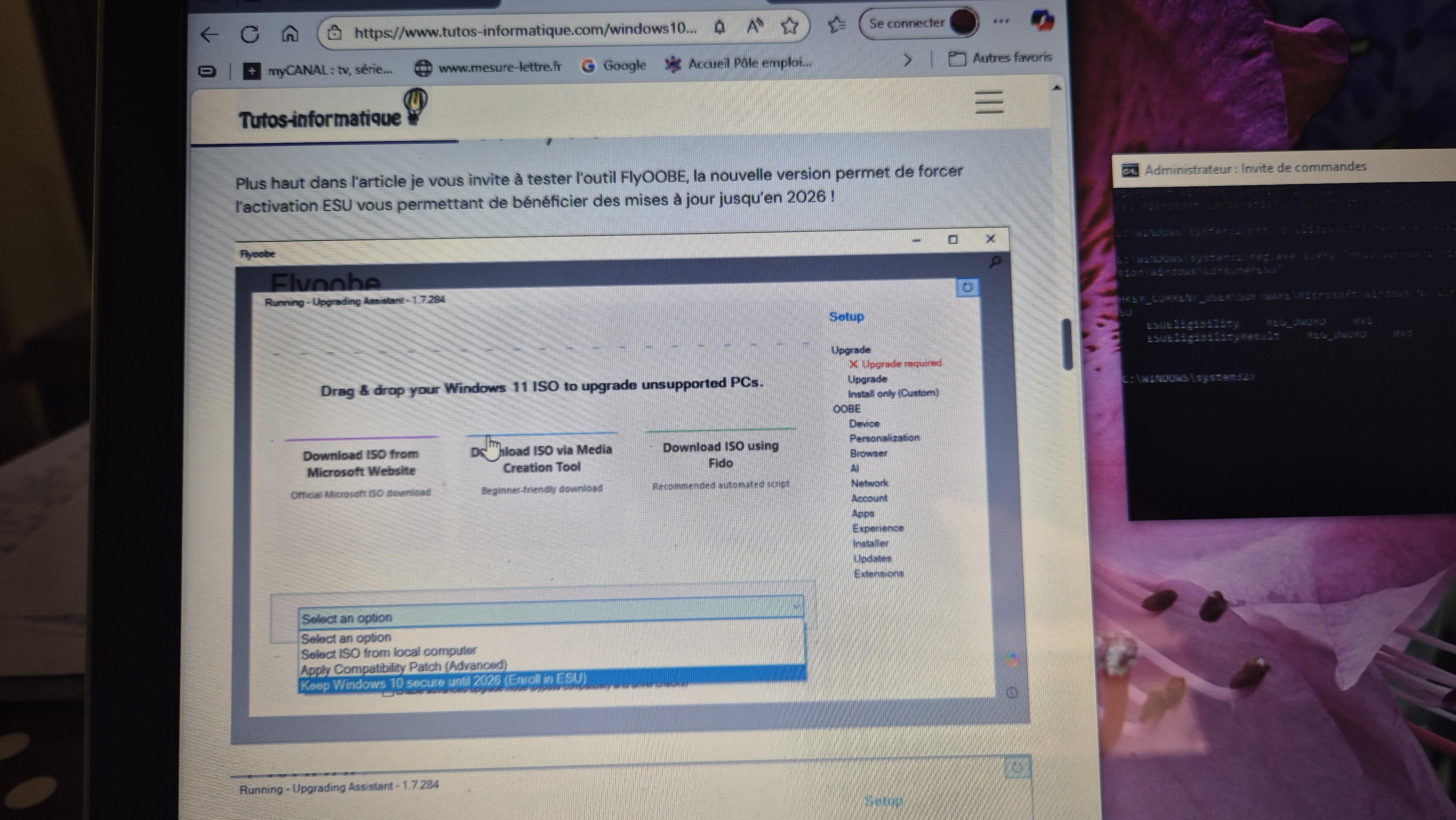

Rina91 Posté(e) le 19 septembre 2025 Auteur Posté(e) le 19 septembre 2025 SUITE de mon message à l'instant. Mon pc a redémarré maintenant je n'ai plus 0 mais 1. Pas mieux donc et la clé a bien été créée dans le registre Que dois-je faire donc
Rina91 Posté(e) le 19 septembre 2025 Auteur Posté(e) le 19 septembre 2025 Oui j'ai créé la clé et la ligne apparait biendans le registre comme sur ta capture d'écran
Yves B. Posté(e) le 19 septembre 2025 Posté(e) le 19 septembre 2025 Que donne comme résultat la ligne : ESUEligibilityResult

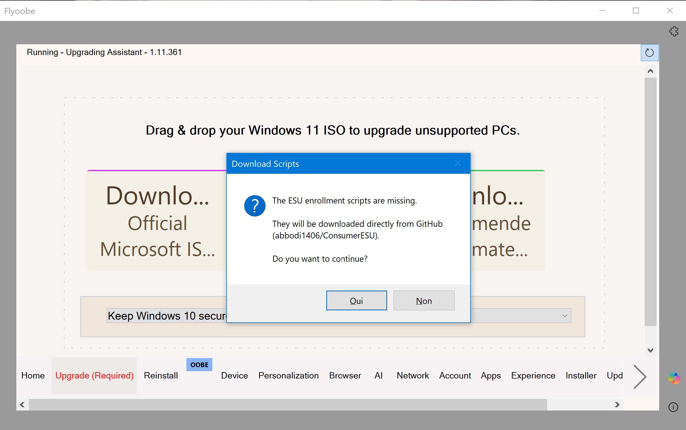

Yves B. Posté(e) le 19 septembre 2025 Posté(e) le 19 septembre 2025 il y a 27 minutes, Rina91 a dit : J'ai vu aussi que Flyoobee a une ligne pour débloquer l'esu? C'est le code de abbodi1406
Rina91 Posté(e) le 19 septembre 2025 Auteur Posté(e) le 19 septembre 2025 Donc je peux télécharger Flyoobe sans risque et utiser la dernière ligne comme on le voit ici
Yves B. Posté(e) le 19 septembre 2025 Posté(e) le 19 septembre 2025 il y a 2 minutes, Rina91 a dit : 0×d C'est la région !😡 Sur un autre forum, abbodi1406 suggère d'essayer à nouveau après avoir désinstallé cette mise à jour KB5063842. Sinon, c'est en utilisant Powershell !?
Rina91 Posté(e) le 19 septembre 2025 Auteur Posté(e) le 19 septembre 2025 Merci beaucoup pour ton aide. Je n'ai pas compris ce que tu veux dire pour la region? Alors que pense tu de Flyoobee alors? En plus c'est bien abodi mais 86 au lieu de 1406??
Rina91 Posté(e) le 19 septembre 2025 Auteur Posté(e) le 19 septembre 2025 Et tu penses que c'est dangereux ?

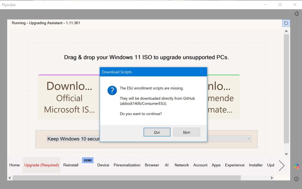

Yves B. Posté(e) le 19 septembre 2025 Posté(e) le 19 septembre 2025 Quelle est ta version de Flyoobe ? La mienne a été téléchargé le 17 septembre, et comme tu peux le voir, c'est abbodi1406 🤷♂️!??
Rina91 Posté(e) le 19 septembre 2025 Auteur Posté(e) le 19 septembre 2025 Ben je ne l'ai pas téléchargé encore. Ce serait la derniere 1.20, mais est-ce plus simple comme cela ou plutôt en faisant par Powershell . Si Powershell est plus sûr???
Yves B. Posté(e) le 19 septembre 2025 Posté(e) le 19 septembre 2025 Là où, j'ai une certaine réticence, c'est au fait que tu aies abbodi86, alors que ce devrait être abbodi1406. Que ce soit sur askwoody.com ou My Digital Life Forums ou bien GitHub, c'est toujours abbodi1406 ! Je trouves cela suspect ?
