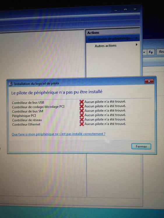

erhan Posté(e) le 5 mai 2016 Posté(e) le 5 mai 2016 Bonjour,j'ai un problème suite au tutoriel "passer de win 8 a win 7.Voila mon DD a rendu l'âme.J'ai acheter un neuf et monter.Avec le tutoriel je suis passer sous win7 cd original. Tout s'et bien passer, mais impossible d'installer les pilotes reseau et ethernet HP telecharger sur le site avec la reference. N'ayant pas les pilotes usb, j'ai gravé tout ca sur un cd. Mais impossible de les installer"echec installion pilote reseau". A l'origine c'est un Pc portable HP pavillon 17 sous win 8.1 UEFI.

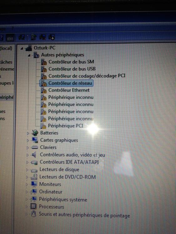

erhan Posté(e) le 6 mai 2016 Auteur Posté(e) le 6 mai 2016 (modifié) Bonjour merci pour la réponse, j'ai essayé vos conseils mais le problème persiste. J'ai lu que parfois si le pilote du bus SM n'était pas installer cela empêcherait d'installer le pilote reseau est-ce possible? merci desoler pour la qualiter photo voici tout les pilotes manquant Modifié le 6 mai 2016 par erhan
erhan Posté(e) le 6 mai 2016 Auteur Posté(e) le 6 mai 2016 Bonsoir j'ai réussi a installer le pilote ethernet mais pour le reste c'est encore pareil même en recherchant le pilote en ligne.Je pnse que je peut mettre problème resolu. J'ai juste remis le bios par defaut f9.Et il a installer le pilote realtek.Merci pour votre réponse.
