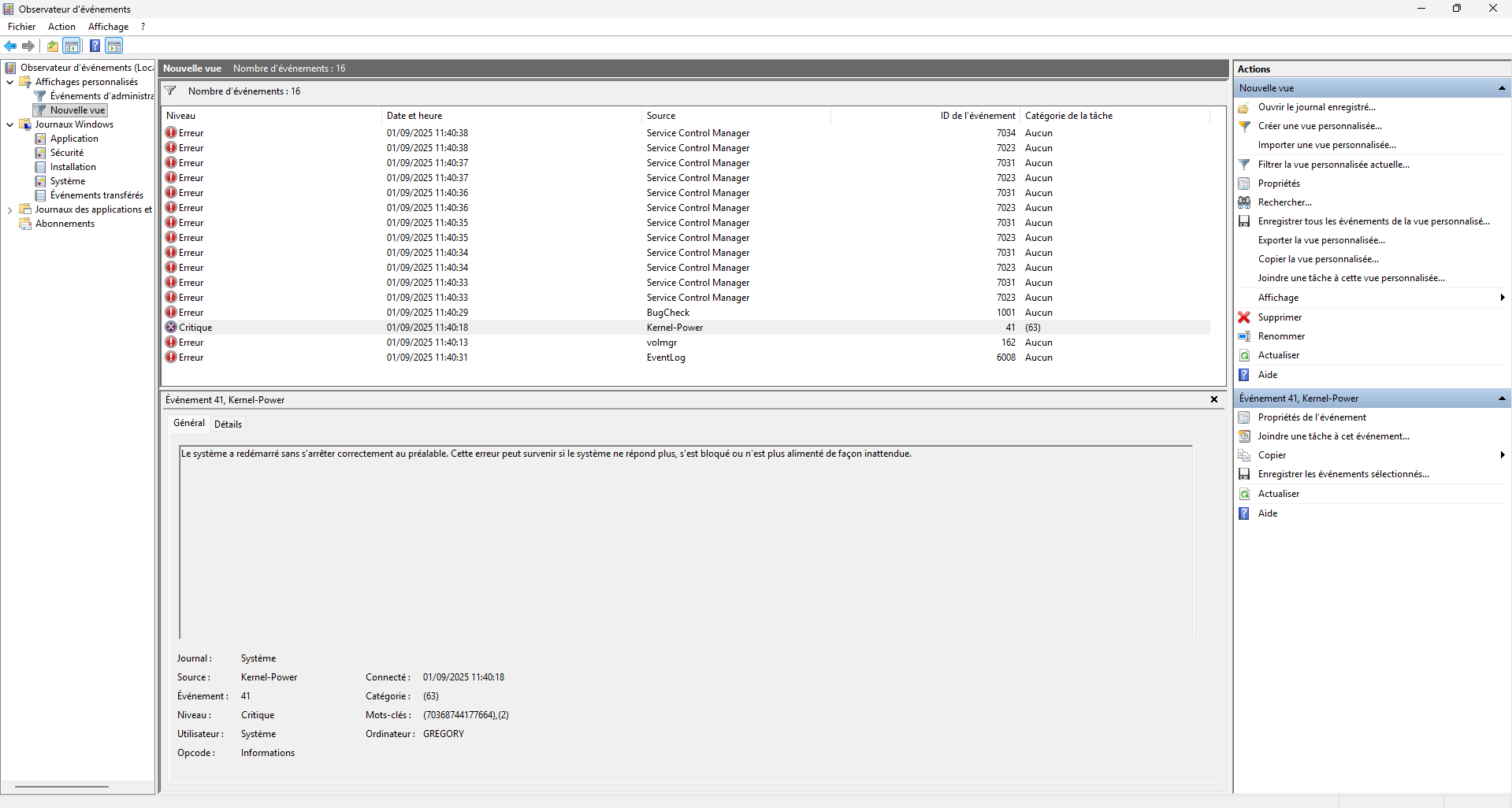

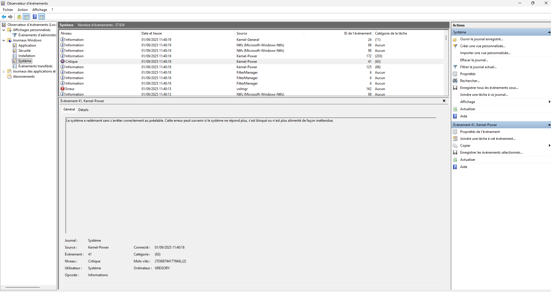

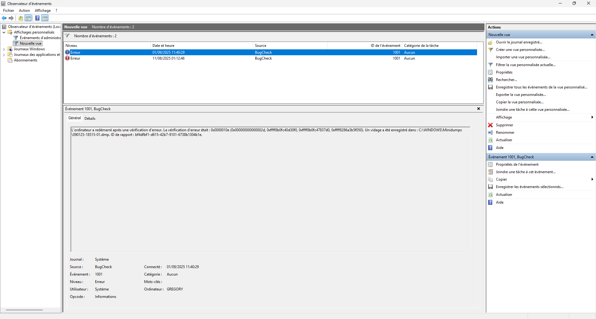

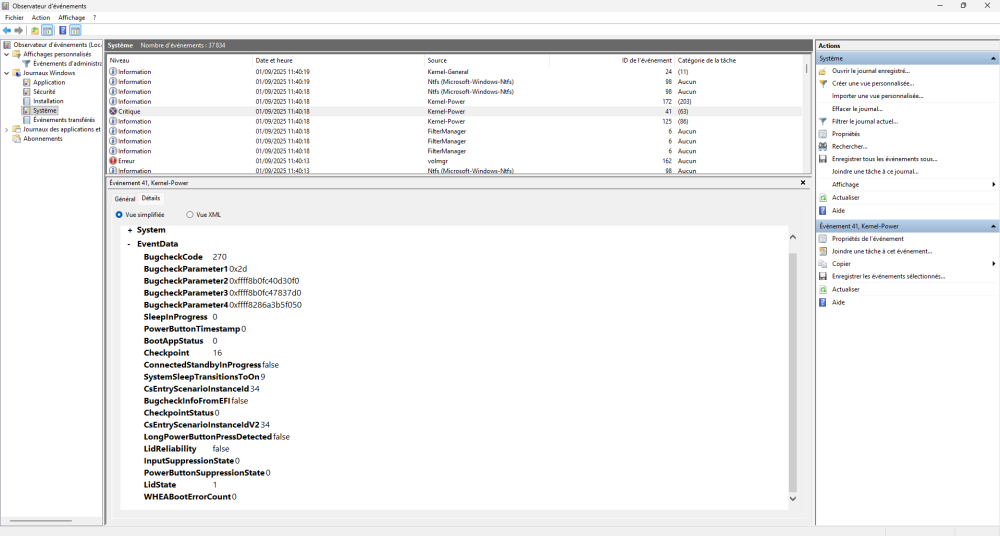

hello,
que dis les log dans l'observateur d'evenements
onglet application
et onglet systeme
a l'heure ou le bsod ou cela sais passé un peut avant et un peut apres
il y a 34 minutes, Delta a dit :
hello,
onglet application
et onglet systeme
Voilà image.thumb.png.d5d4e5cd9065a8209594ea584e0b02e3.pngimage.thumb.png.05f08b572a724357f99486e2bb61d651.png
Il y a 3 heures, KcsGreg a dit :
voilà
ok ...
cela peut être tout et rien, les bsod sont en général pas vraiment bavard et pour ne rien arranger cela peut être une ram qui commence a être défaillante ou une un drivers etc.
on vas surveiller cela on laisse le topic ouvert en cas où cela vient a se reproduire que vous puissiez vite rappeler ..

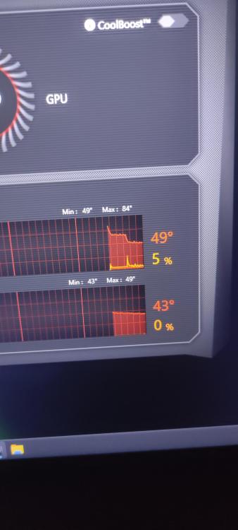

Je te poste un test :
https://userdiag.com/id/OH8hNeCtga
il y a 5 minutes, KcsGreg a dit :
il faudrait un bon entretient sur ce pc.
71°c au repos, c'est bien de trop !!!
de quand date ce pc ? achat ?? et de quand date la dernière visite de courtoisie au niveau des ventilateurs et des dissipateurs ?
il y a 20 minutes, Delta a dit :
il à était contrôlé par un informaticien le 2 décembre 2024
Le nettoyage des ventilateurs intérieur extérieur à était fais + vérification de la pâte thermique
71-72 ° au repos est anormal !
je vais vérifier les donner technique de votre cpu mais pour moi c'est anormal, imaginer en mode jeu a combien vous allez monter :c_wtf:
votre CPU peut monter a max 105
T. junction max. 105 °C
Vous êtes déjà a 71-72° en repos, vas pas falloir jouer longtemps a un jeu un peut gourmand pour faire cuire des œufs sur le plat :c_wtf:

Au repos sans utiliser le fameux logiciel de test userdiag
Je suis à 50° au repos si je fais le test userdiag je monte à 72°
