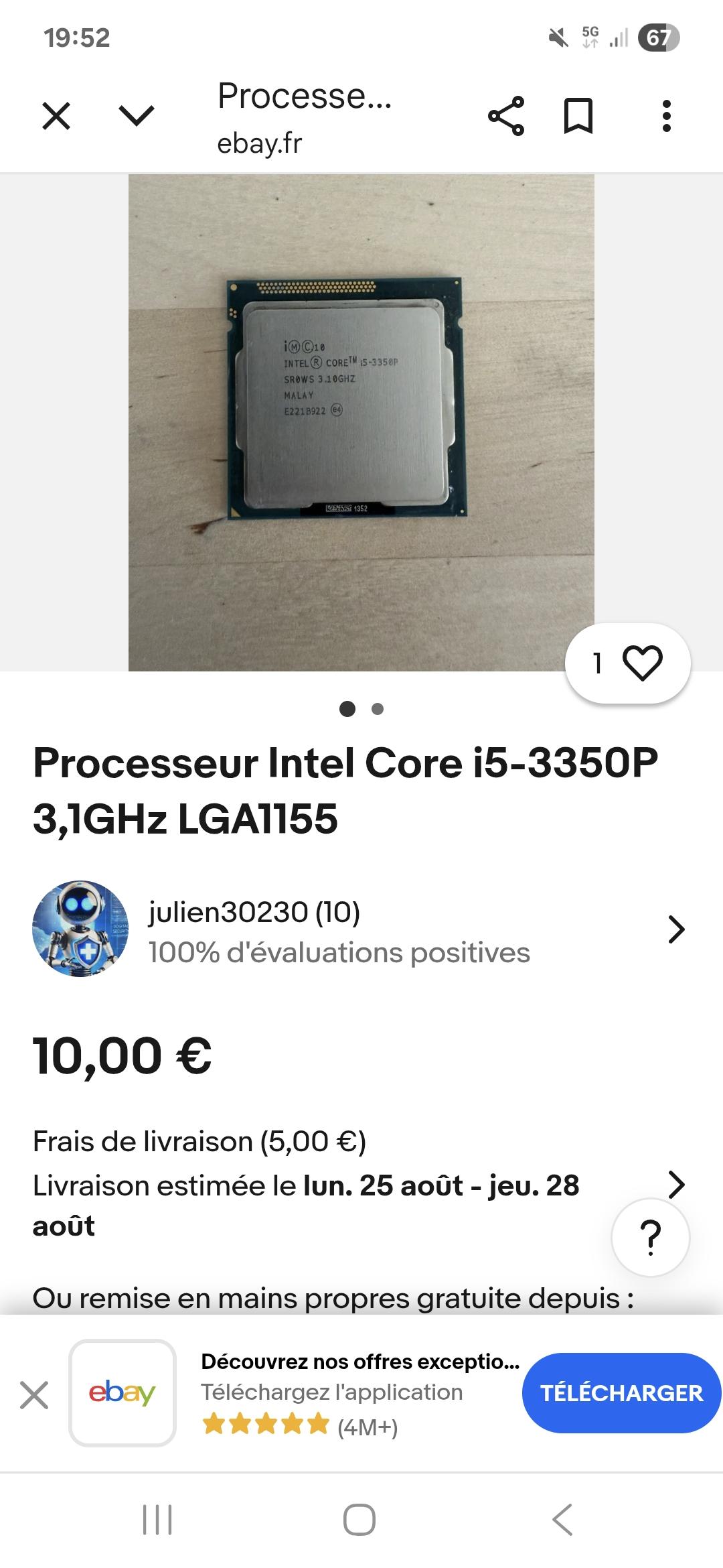

alexandry34 Posté(e) le 20 août Auteur Posté(e) le 20 août J ai vu un processeur pour 15 euros sur ebay je vais l acheter et tenter. Pour la carte graphique j en commanderai une sur Amazon et ferait le test et si ça démarre pas.je la renverrai. Je ne pourrais tester que dans 15 jours car je m absente. Je reviendrai vers vous ensuite. Je vous remercie pour le temps passé. Bonne fin de journée
Delta Posté(e) le 20 août Posté(e) le 20 août il y a 12 minutes, alexandry34 a dit : J ai vu un processeur pour 15 euros sur ebay je vais l acheter et tenter. oui mais donnez moi la marque et le modèle du CPU. On met pas tout et n'importe quoi comme CPU car si il est compatible mais après mise a jours bios c'est buzzé etc 1

Delta Posté(e) le 20 août Posté(e) le 20 août il y a 52 minutes, alexandry34 a dit : C est inter core i5 3350 P. et celui que vous avez vus sur Ebay?
alexandry34 Posté(e) le 20 août Auteur Posté(e) le 20 août C est de l occasion mais ce n est pas grave. Par contre si c est la carte mère je ne l achèterai pas étant donné que mon pc est assez vieux maintenant .

alexandry34 Posté(e) le 20 août Auteur Posté(e) le 20 août Vous avez tout à fait raison c est un pc dont je me servais juste pour me dépanner car nous avons 3 ordi portables. Je voulais voir si je pouvais le sauver. Pensez vous que si j achete le processeur à 15 euros et tester avec une carte graphique on pourra le debloquer et rentrer dans le bios ou ce n est pas sûr ?
Delta Posté(e) le 20 août Posté(e) le 20 août (modifié) il y a 52 minutes, alexandry34 a dit : Pensez vous que si j achete le processeur à 15 euros et tester avec une carte graphique on pourra le debloquer et rentrer dans le bios ou ce n est pas sûr ? Ce n'est pas sûr... Car si c'est la CG vous ne le saurez pas du moins pas avant de placer le processeur de chez Ebay. Si c'est la CM vous ne le saurez que quand vous aurez mis un processeur et une autre carte graphique. Si vraiment vous voulez tester pour votre expérience personnel et apprentissage dans le monde merveilleux du dépannage informatique , je vous conseil le CPU donc processeur avec une carte graphique intégré. 1 pierre 2 coup. Le CPU avec un chipset intégré vas faire office de carte graphique et de processeur, vous pourrez retirer la CG et voir si un affichage arrive. vous réalisé en un seul tir deux contrôle de périphérique a l'issue de ce test, si avec le cpu et cg intégré votre pc reprend vie c'est soit le CPU soit la CG mais la CM est nickel. il vous restera a tenter avec la CG classique, et si le pc se remet au noir on a compris c'est la CG. Si avec la CG classique il continue a garder vie, c’était le CPU Si rien y fait, c'est la CM c'est foutu Modifié le 20 août par Delta
alexandry34 Posté(e) le 21 août Auteur Posté(e) le 21 août bonjour merci beaucoup pour ces explications. j avais vu en effet qu'il existait des CG avec cpu intégré. je vais regarder s'il y a en sur Amazon car on peut facilement les renvoyer. par contre concernant le réference me faut il chercher suivant la ref de l'ordinateur soit M3985 ou du processeur inter core i5 3350P. De plus si je trouve me faut il avant de la placer enlever la carte graphique ancienne et le processeur ? merci pour vos reponses.
