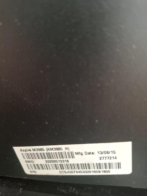

Donnez le modèle PC ou Carte Mère

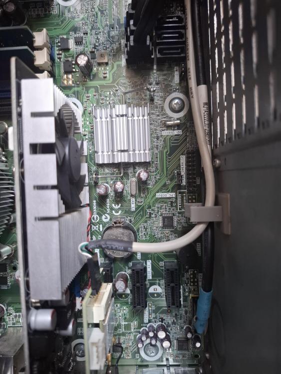

non je n'arrive pas au bios,   quand j allume la tour j entends 2 tout petits bips que je n'entendais pas avant ou dont je n'ai pas fait attention et ensuite celui habituel quand on allume la tour . par contre  le clavier ne s'allume pas ainsi que l'écran qui affiche no signal . j entends la tour qui fonctionne et les leds bleues  s'allument .

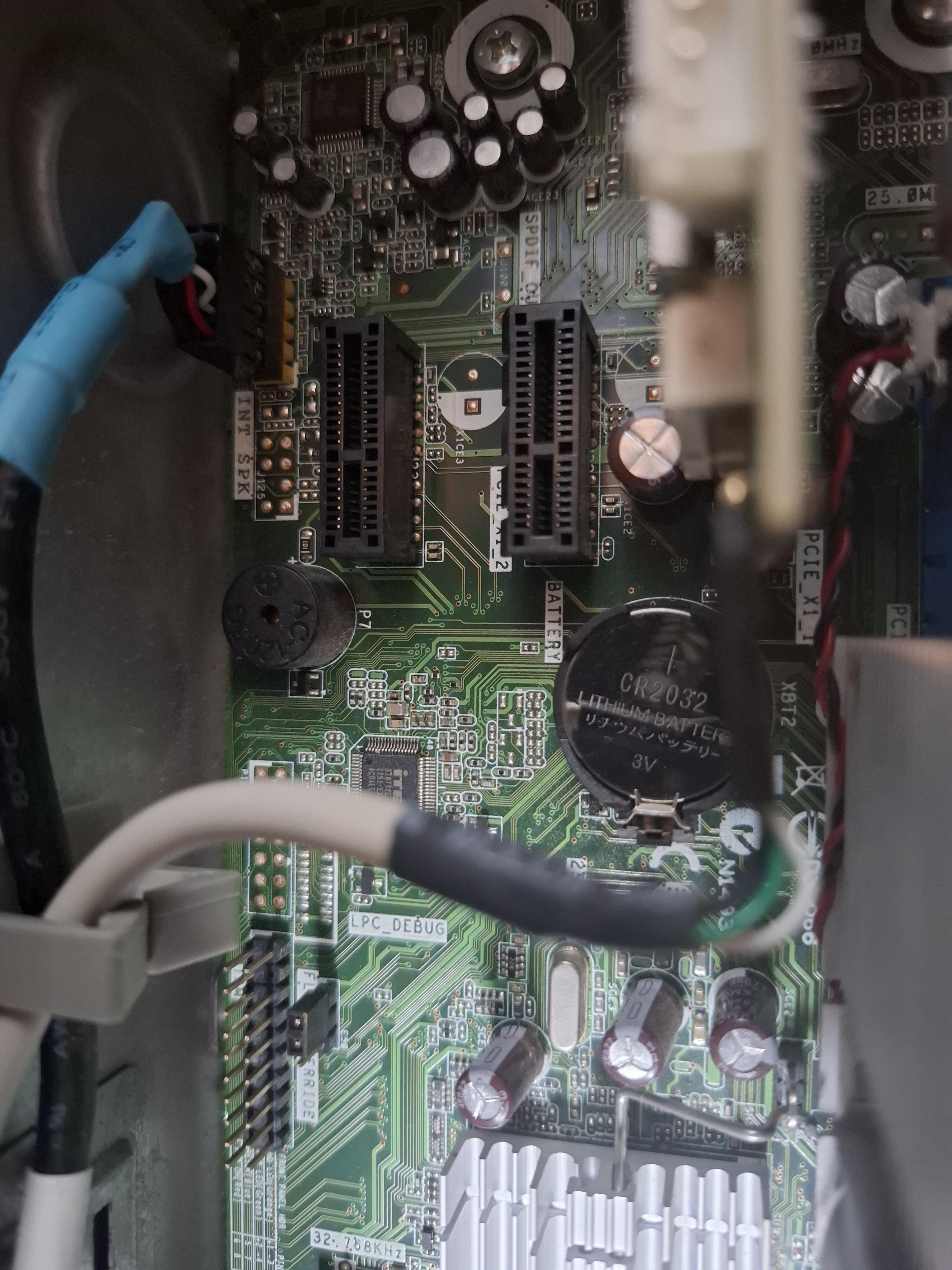

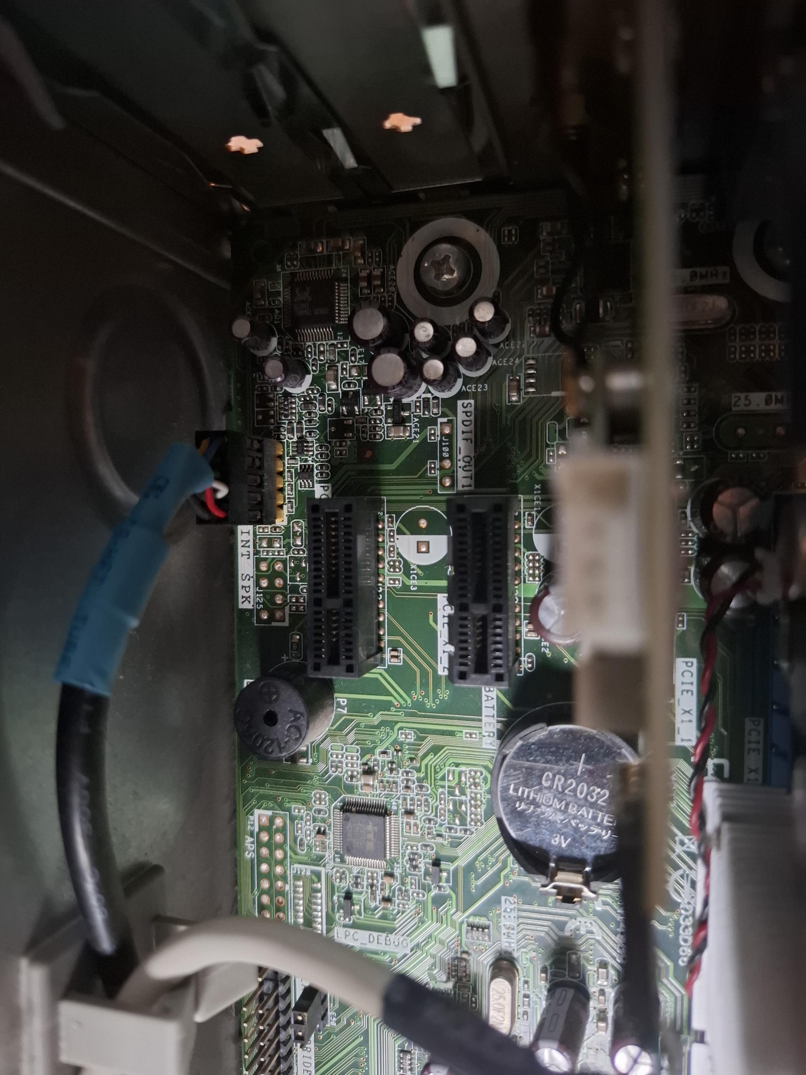

Bon là il va falloir réinitialiser le bios en passant par la pile CMOS  https://www.manualslib.com/manual/406083/Acer-Aspire-M3985.html?page=86#manual

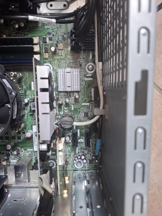

Eteignez complètement le PC débranchez le et postez une photo de la CM là ou il y a la pile CMOS
Modifié par calisto06
Otez la pile laissez le PC sans 5 à 10 mn
Si vous pouvez la changer en mettant une pile neuve
Attention à bien vous décharger de l'électricité statique avant de tripoter la CM
Puis refermez et rebranchez et redémarrez
Dites moi si vous avez toujours les bips ou si vous arrivez sur le bios

bonsoir je viens  de changer la pile et effectivement les petits bips n'y sont plus. la tour démarre normalement mais l 'ecran et le clavier ne s'allument toujours pas. je n'ai pas pu rentrer dans le bios.

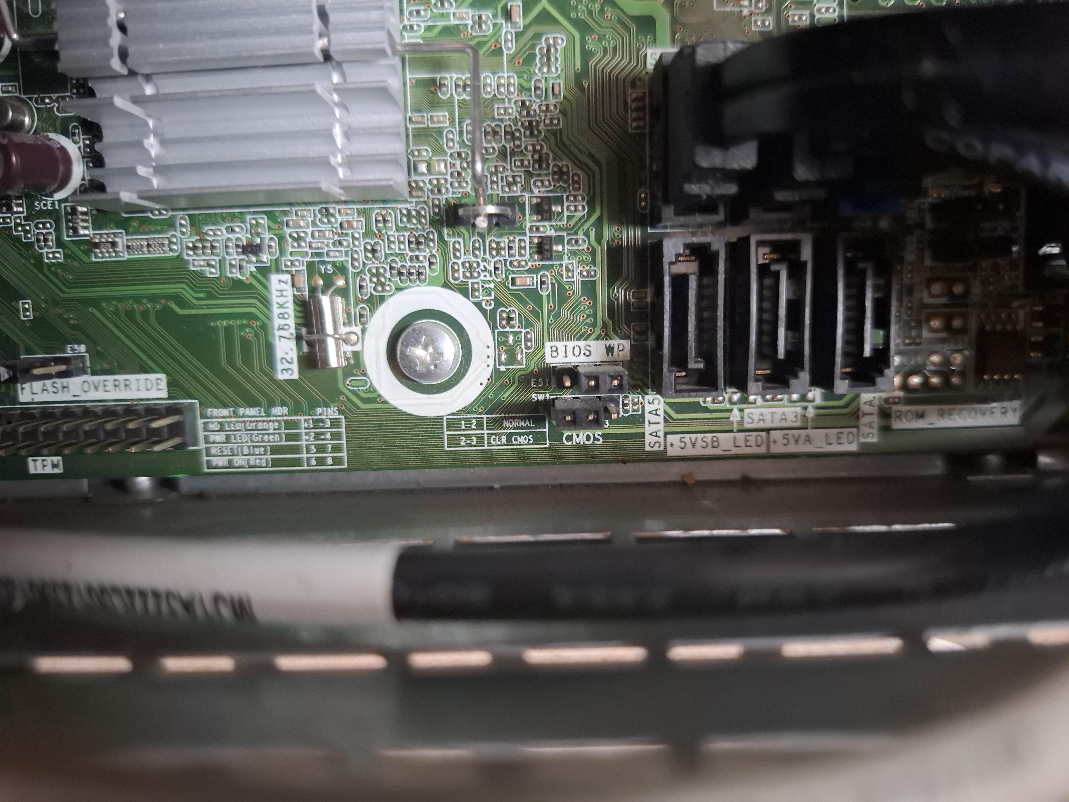

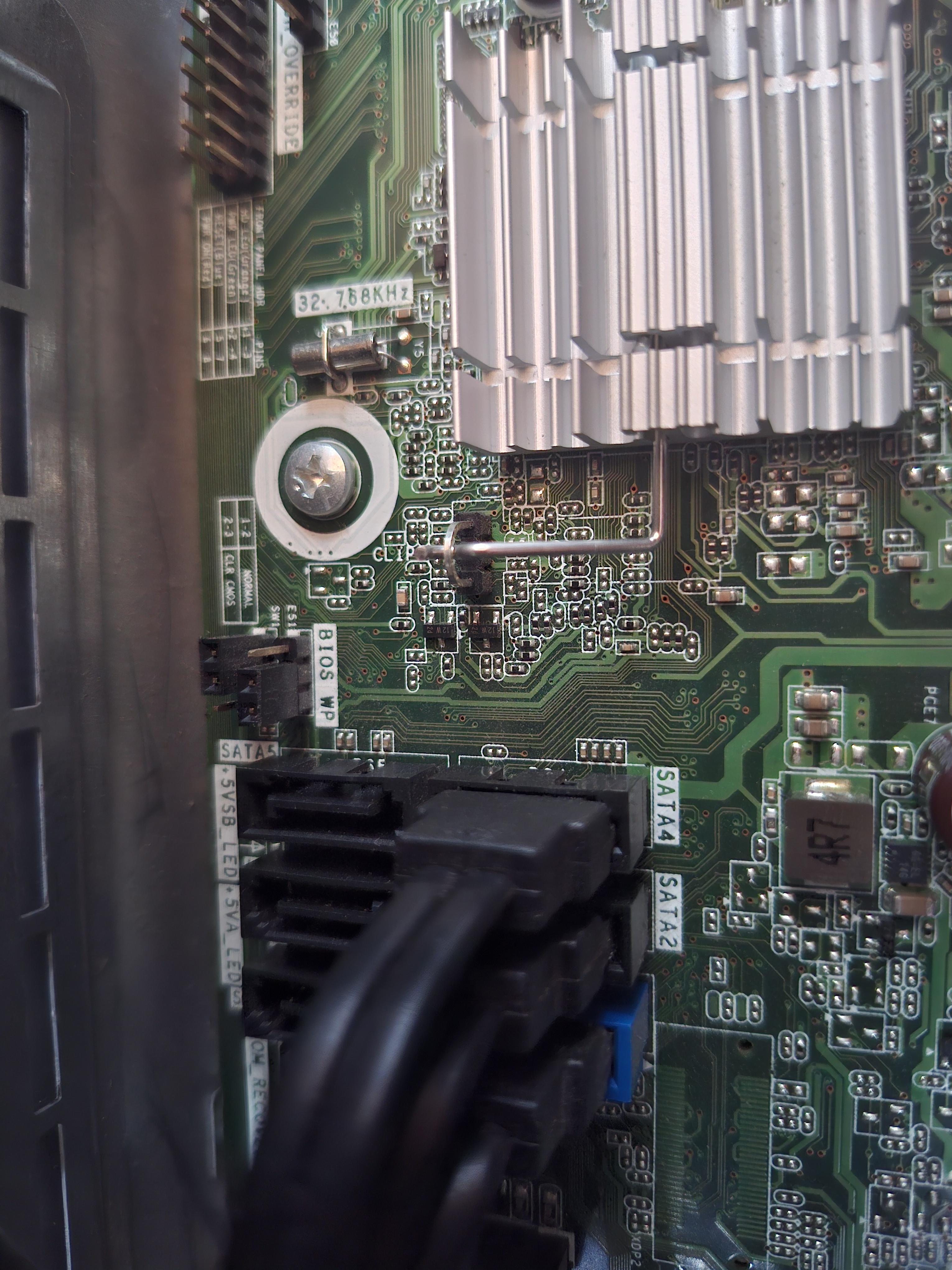

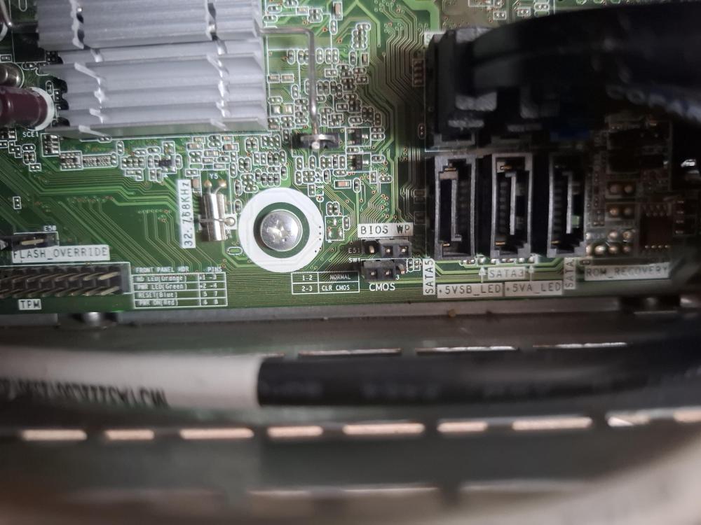

quand vous ouvrez le capot,
ici :
en dessous des deux câbles, est ce qu'il y a un objet un peut comme on vois sur la photo avec la flèche rouge un genre de plastique qui fait "pont"
cela ressemble a ceci :
bien souvent ils sont noir mais bon
voici encore ce que vous trouverez normalement ou similaire :
allez y soulever les câbles et dite nous ce que vous voyez et faite une photo clair que l'on voie
Il y a 2 heures, alexandry34 a dit :
bonjour effectivement il y a le jumper. merci pour votre patience. je poste d autres photos au cas où.

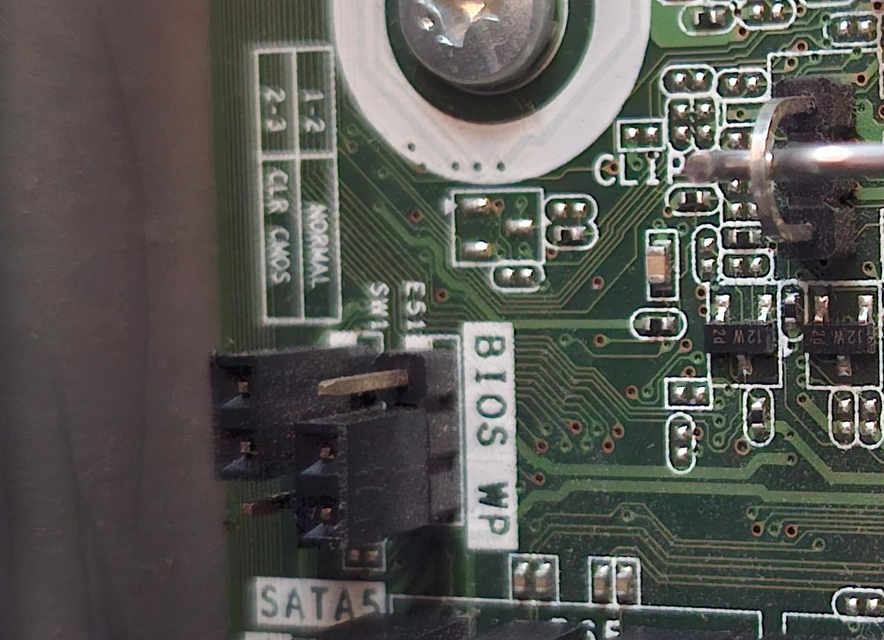

hello,
CLR CMOS
Le petit Jumper, est sur le position 1 et 2.
pour clear, effacé remettre a défaut, passer a CLR CMOS donc prendre le jumper et le déplacer sur 2 et 3 donc le premier pin deviendra libre et le troisième occuper.
attendez dans cette position là pendant 1 min et ensuite, remettez le comme a l'origine.
redémarrer votre pc
je viens de faire le changement de place du jumper et je l'ai remis ensuite à sa place (si j'ai bien compris il fallait faire   "attendre dans cette position là pendant 1 min et ensuite ,le  remettre  comme a l'origine." cette manipulation  devait se faire toujours avec l'ordi éteint? je n'ai redémarré qu'après avoir remis le jumper à sa place initiale !! c'est bien çà?
Redémarrez et voyez si vous arrivez à aller dans le bios à l'aide de la touche F2
Ensuite regardez dans le bios si la touche boot menu est activée
Postez des photos des différents onglets du bios
bonsoir l ecran et le clavier ne fonctionnent pas. j ai beau appuyer sur f2 il n' y a pas de contact.  je vais démonter ce soir le boitier d'alimentation pour le nettoyer on sait jamais et retenterais de démarrer.

votre processeur au vus de vos screen c'est un i5 3350P
il n’embarque pas de CG intégré.
j'ai vus que vous aviez une petite CG 2GB
