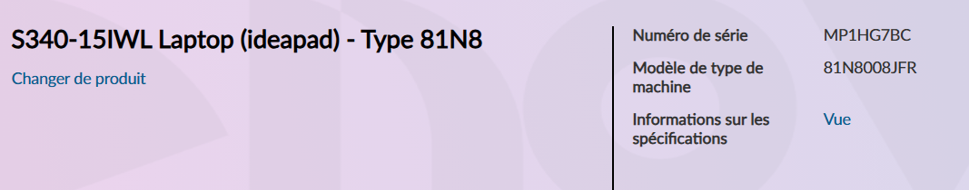

calisto06 Posté(e) le 25 juillet Posté(e) le 25 juillet Il y a un tas de drivers qui on un point jaune Pouvez vous donnez le modèle PRECIS du PC ?

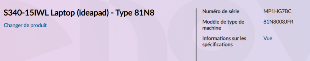

pit16 Posté(e) le 26 juillet Auteur Posté(e) le 26 juillet C'est un PC portable LENOVO IdeaPad S340. Je viens de mettre à jour un pilote sans pour cela que cela aille mieux. Ce que je constate à l'utilisation de casque sur une vidéo... le son est correct quelques instants puis disparait pour réapparaitre par bribes jusqu'à extinction complète.
pit16 Posté(e) le 26 juillet Auteur Posté(e) le 26 juillet Nom de l'appareil PC-PIT16-W11 Processeur Intel(R) Core(TM) i5-8265U CPU @ 1.60GHz (1.80 GHz) Mémoire RAM installée 8,00 Go (7,82 Go utilisable) ID de périphérique C7ACCAE0-B3D1-44E9-A743-05F9D4F1FF0D ID de produit 00331-20354-07674-AA692 Type du système Système d’exploitation 64 bits, processeur x64 Stylet et fonction tactile La fonctionnalité d’entrée tactile ou avec un stylet n’est pas disponible sur cet écran Édition Windows 11 Professionnel Version 24H2 Installé le 04/07/2025 Build du système d’exploitation 26100.4652 Expérience Pack d’expérience de fonctionnalités Windows 1000.26100.128.0
calisto06 Posté(e) le 26 juillet Posté(e) le 26 juillet https://support.lenovo.com/fr/fr/solutions/ht510152-how-to-find-serial-numbers-pc

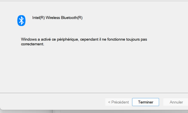

calisto06 Posté(e) le 26 juillet Posté(e) le 26 juillet Téléchargez et installez le driver Chipset Driver for Windows 10 (64-bit) - S340-14IWL, S340-15IWL, S340-15IWL Touch puis le driver Intel Bluetooth Driver for Windows 10 (64-bit) - S340-14IWL, S340-15IWL, S340-15IWL Touch Voyez si le probleme des triangles jaunes et du BT est résolu après redémarrage Sinon Pour basculer vers le dongle sur Windows : Branchez le dongle USB Bluetooth (celui utilisé sous Lubuntu) Ouvrez le Gestionnaire de périphériques Vérifiez la présence de deux adaptateurs Bluetooth : l’interne (par ex. Intel Wireless Bluetooth) et celui du dongle Cliquez droit sur l’adaptateur interne → Désactiver l’appareil Windows devrait alors utiliser le dongle USB comme principale interface Bluetooth
pit16 Posté(e) le 26 juillet Auteur Posté(e) le 26 juillet Rebonjour et merci pour vos conseils.... J'ai désactivé l'adaptateur interne et aucun transfert vers le dongle n'est apparu. De plus, Intel est réinstallé au redémarrage. J'ai téléchargé et installé les drivers sans changement également (toujours triangle jaune) Bonne soirée. Merci.

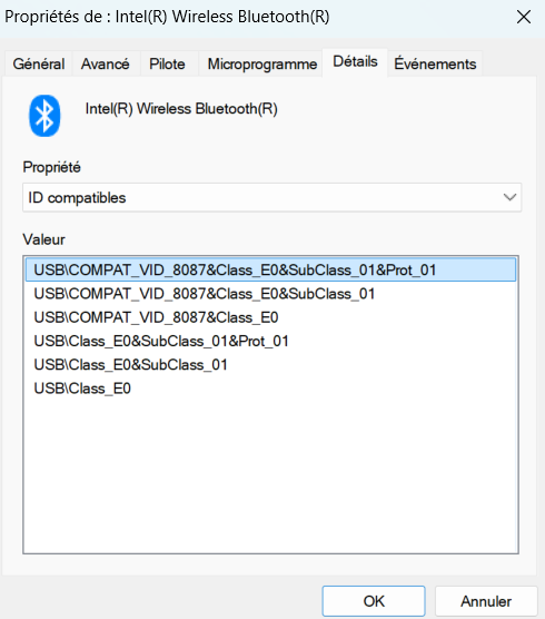

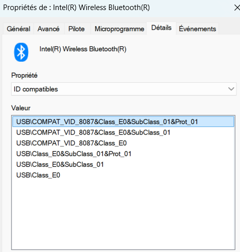

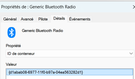

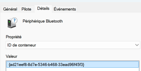

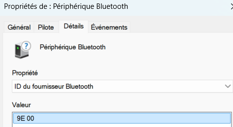

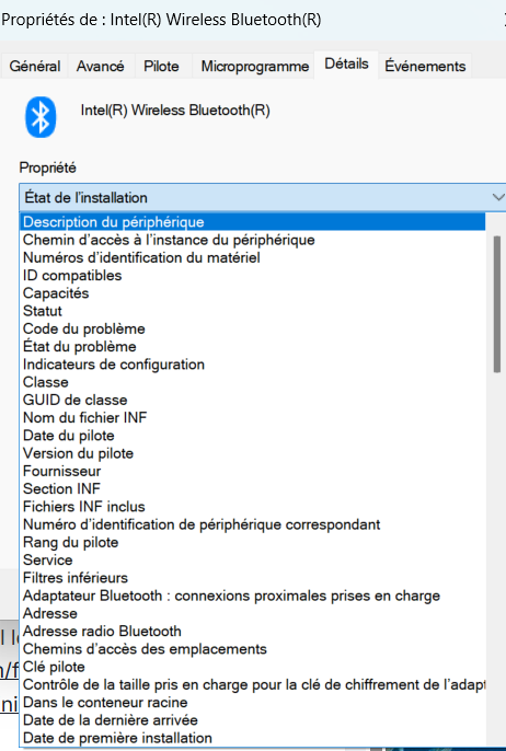

calisto06 Posté(e) le 26 juillet Posté(e) le 26 juillet (modifié) Pouvez vous faire une capture écran complète des zones ou des drivers manquent et vérifier si il y a un code matériel pour ces derniers clic droit > Propriétés > onglet Détails > sélection ID de matériel Notez les nom et ID Il y a certainement un problème de drivers ou un logiciel qui bloque sinon le BT ne fonctionnerait pas sur linux On peut aussi vérifier si en mode minimal le BT fonctionne https://support.microsoft.com/fr-fr/topic/procédure-d-exécution-d-un-démarrage-en-mode-minimal-dans-windows-da2f9573-6eec-00ad-2f8a-a97a1807f3dd Attention à bien Masquer tous les services Microsoft avant de Désactiver tout Pour revenir à l'état normal consulter : Réinitialisation de l’ordinateur pour démarrer normalement après la résolution d’un problème en mode minimal Modifié le 27 juillet par calisto06 1
pit16 Posté(e) le 27 juillet Auteur Posté(e) le 27 juillet Le mode démarrage minimal n'a rien changé. Voici ce que je crois avoir compris dans votre demande. Je reste à votre disposition pour toute info.supplémentaire. Encore merci.

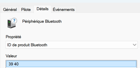

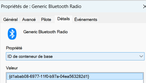

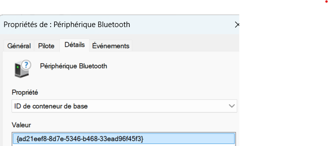

calisto06 Posté(e) le 27 juillet Posté(e) le 27 juillet Il y a 15 heures, calisto06 a dit : Pouvez vous faire une capture écran complète des zones ou des drivers manquent et vérifier si il y a un code matériel pour ces derniers clic droit > Propriétés > onglet Détails > sélection ID de matériel Notez les nom et ID merci
pit16 Posté(e) le 27 juillet Auteur Posté(e) le 27 juillet Voilà ... A votre disposition si nécessaire.

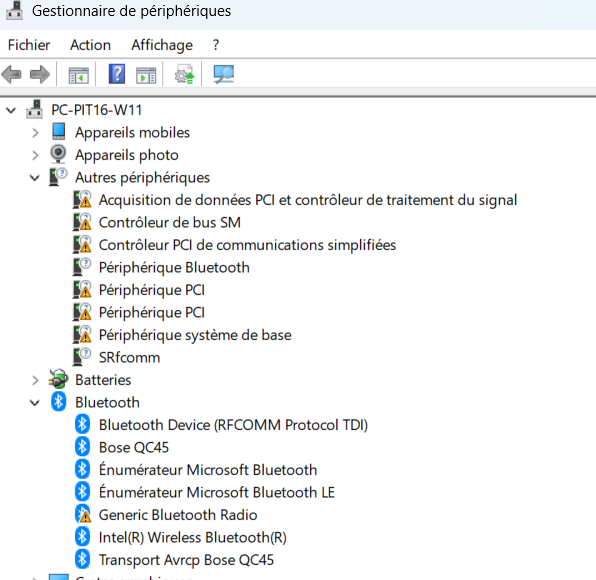

calisto06 Posté(e) le 27 juillet Posté(e) le 27 juillet (modifié) Faites une capture écran du gestionnaire de périphérique il y a des drivers non installés avec un triangle jaune c'est ceux la dont je veux l'id matérielle Le dongle USB c'est quel modèle ? Modifié le 27 juillet par calisto06
pit16 Posté(e) le 28 juillet Auteur Posté(e) le 28 juillet Voici une première proposition d'infos. Si cela vous convient, je vous fournirai la suite. Dongle Essentiel Bluetooth 4.0
calisto06 Posté(e) le 28 juillet Posté(e) le 28 juillet Vous avez un tas de drivers manquants liés au chipset récupérez et installez les drivers liés au chipset Intel sur la page de lenovo https://pcsupport.lenovo.com/fr/fr/products/laptops-and-netbooks/ideapad-s-series-netbooks/s340-15iwl/81n8/81n8008jfr/mp1hg7bc/downloads/driver-list/component?name=Chipset&id=FB762CAD-DE8B-49C2-A04B-809B4958F608

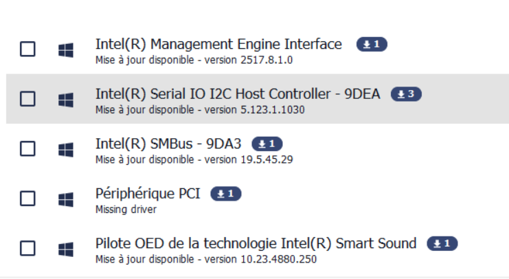

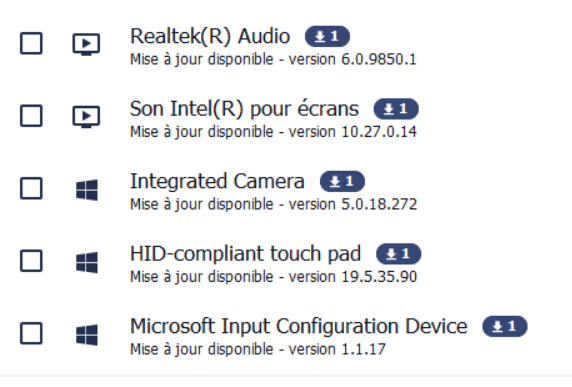

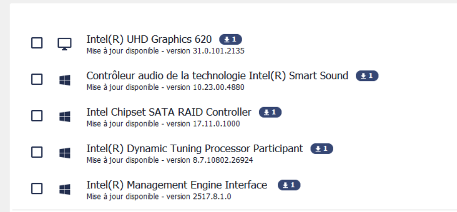

calisto06 Posté(e) le 28 juillet Posté(e) le 28 juillet (modifié) Voyez ce que donne le scan avec driver max pour les drivers intel postez une ou plusieurs captures ecran du scan https://www.drivermax.com/ pour les drivers à mettre à jour Modifié le 28 juillet par calisto06
calisto06 Posté(e) le 28 juillet Posté(e) le 28 juillet Mettez à jour Intel Management Engine Interface et contrôleur audio de la technologie Intel Smart sound si vous pouvez car le logiciel limite les installations à deux /jours Voyez ce qui a été corrigé dans le gestionnaire de périphérique
pit16 Posté(e) le 29 juillet Auteur Posté(e) le 29 juillet Bonjour, J'ai pu mettre à jour Intel Management Engine Interface sans résultat positif. Pour le contrôleur audio, j'attends le déblocage du site Drivermax pour le télécharger. 1
