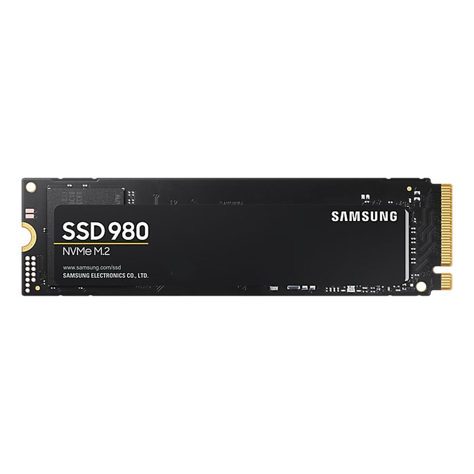

Delta Posté(e) le 10 juin Posté(e) le 10 juin question, votre disque dur c'est quelle modele dans ceux ci 1 2 3 4

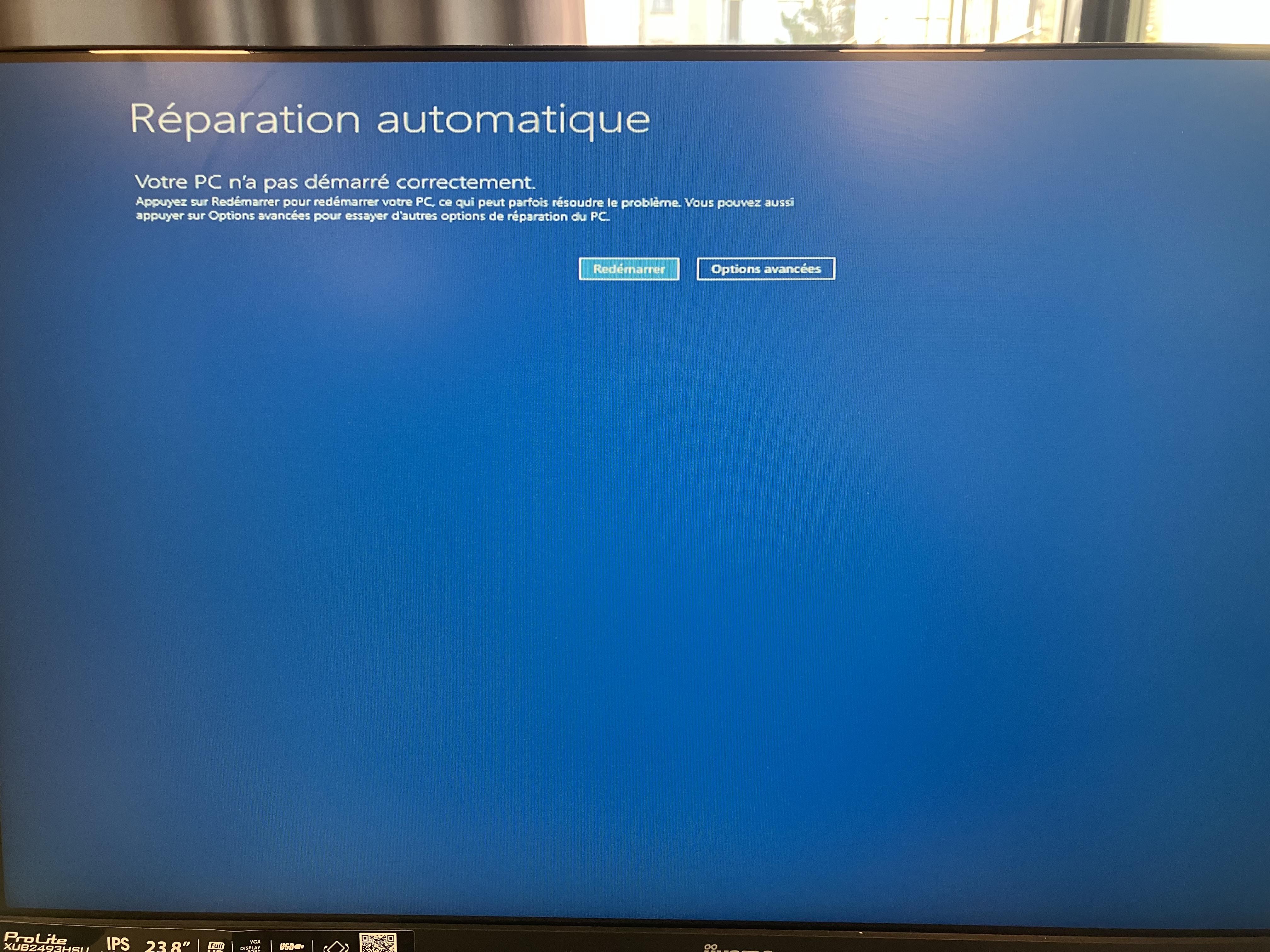

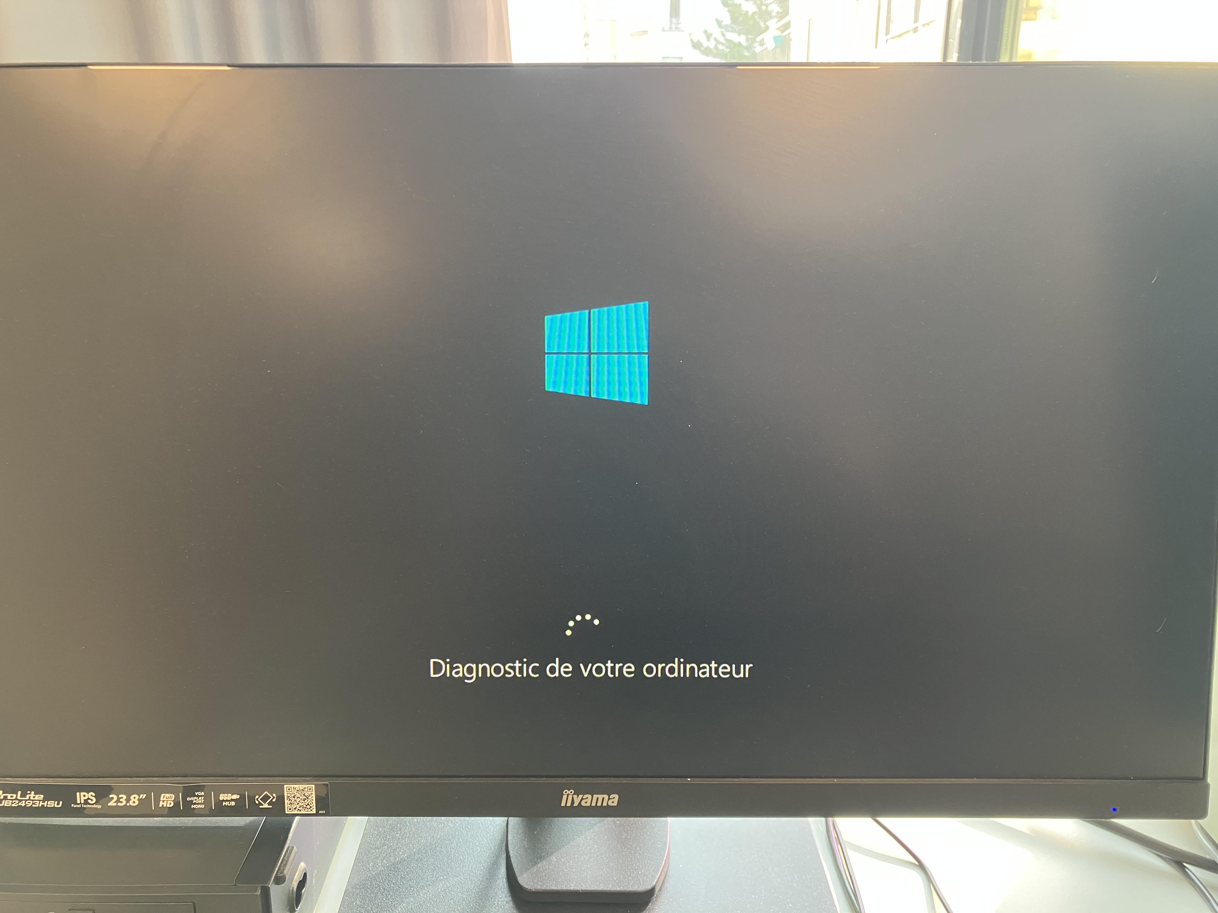

Morgryn Posté(e) le 10 juin Auteur Posté(e) le 10 juin il y a une heure, Delta a dit : Est ce que ce pc a déjà été une fois sur W7. Car on s'éssoufle peut être pour rien car après tout ce que l'on as fait, et bien il aurait dû démarrer !! Hélas non, Il tournait sur Windows 10 à l'origine... Bon je crois que c'est foutu pour celui-ci, faut que je trouve un autre PC plus ancien...

Morgryn Posté(e) le 10 juin Auteur Posté(e) le 10 juin il y a une heure, Delta a dit : question, votre disque dur c'est quelle modele dans ceux ci C'est le 4 :

Delta Posté(e) le 10 juin Posté(e) le 10 juin simple question, vous n'avez pas un vieux disque dur encore viable genre comme le numéro 2 ou 3 des disque dur classique comme au bon vieux temps
Delta Posté(e) le 10 juin Posté(e) le 10 juin là je crois qu'on a trouver un souci, votre DD n'est pas reconnu dans le BIOS il vas falloir regarder ce qu'il se passe !!!

Morgryn Posté(e) le 10 juin Auteur Posté(e) le 10 juin Désolé, rien n'y fait... même résultat... Je jette l'éponge pour aujourd'hui... Bonne soirée
