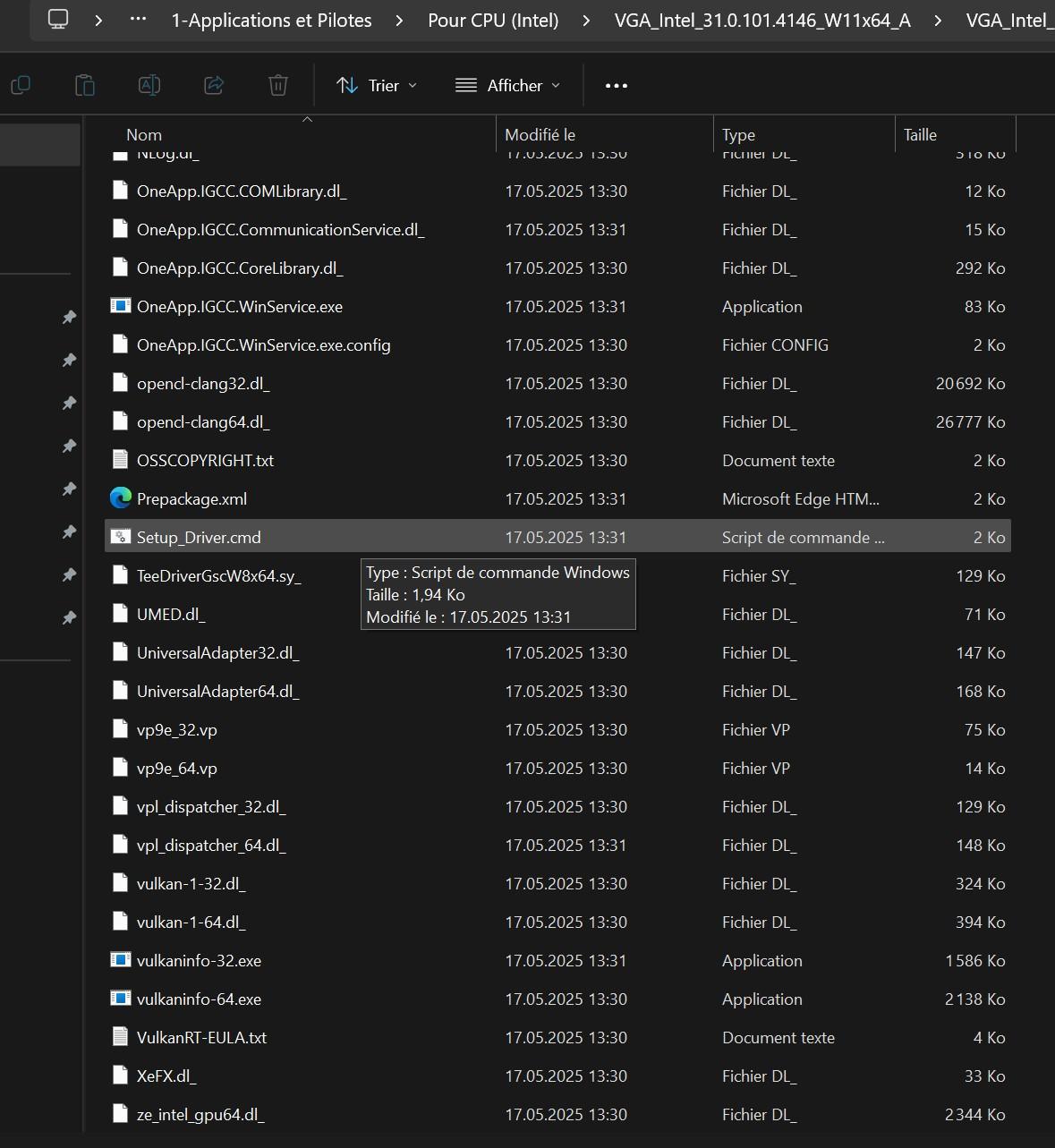

carine262000 Posté(e) le 17 mai 2025 Auteur Posté(e) le 17 mai 2025 (modifié) Merci @Delta Merci de m'avoir reposté les liens mais c'est tout bon de ce côté !! Je vous poste une capture pour être sur que c'est bien ce fichier que je dois exécuter ?? Et je sais pas si je dois le faire en mode administrateur ?? Pour faire la capture et vous répondre j'ai du me reconnecter à internet et je crois bien qu'il m'a réinstallé les pilotes !! :-( Edition : Dois-je faire aussi setup Driver pour la RTX ?? (Pas encore extrait/dézipé) Modifié le 17 mai 2025 par carine262000 ajout question RTX
Delta Posté(e) le 17 mai 2025 Posté(e) le 17 mai 2025 il y a 35 minutes, carine262000 a dit : Dois-je faire aussi setup Driver pour la RTX ?? (Pas encore extrait/dézipé) oui il y a 36 minutes, carine262000 a dit : Je vous poste une capture pour être sur que c'est bien ce fichier que je dois exécuter ?? Et je sais pas si je dois le faire en mode administrateur ?? oui ou simplement cliquer dessus
carine262000 Posté(e) le 17 mai 2025 Auteur Posté(e) le 17 mai 2025 Ok merci beaucoup @Delta mais vous avez oublié de me répondre à : Est-ce bien le fichier setup Driver.cmd pour la Intel ?? Car je n'ai jamais executé un fichier.cmd... Pour la RTX j'ai trouvé un setup.exe... Je pense que ce sera celui-là ??
Delta Posté(e) le 17 mai 2025 Posté(e) le 17 mai 2025 il y a 14 minutes, carine262000 a dit : Est-ce bien le fichier setup Driver.cmd pour la Intel ?? Car je n'ai jamais executé un fichier.cmd... je vous ai dis oui, vous cliquer dessus une page noire s'ouvrira il y a 15 minutes, carine262000 a dit : Pour la RTX j'ai trouvé un setup.exe... Je pense que ce sera celui-là ?? oui

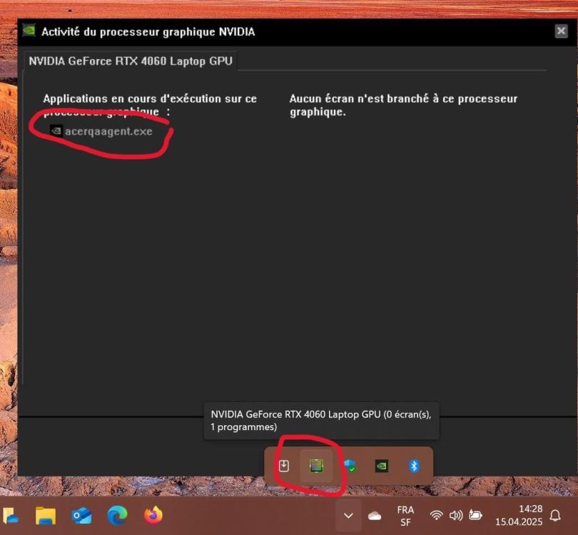

carine262000 Posté(e) le 17 mai 2025 Auteur Posté(e) le 17 mai 2025 Bon ben ça avait bien commencé, le pilote Intel était bien installé en premier mais quand j'ai installé la RTX de nouveau ça a switché (dans le gestionnaire de périphériques) et je suis à nouveau avec un GPU activé !! Je pense que c'est à cause que j'ai sélectionné (c'était par défaut) Installation Expresss (recommandé) ?? J'aurais du faire installation personnalisée (avancé) mais je n'aurais pas su quoi faire dans cette section ?? Merci !
Delta Posté(e) le 18 mai 2025 Posté(e) le 18 mai 2025 Il y a 19 heures, carine262000 a dit : de nouveau ça a switché (dans le gestionnaire de périphériques) et je suis à nouveau avec un GPU activé !! hello que vous voyez deux intitulé deux marque de carte dans gestionnaire de périphérique c'est normal. Ce sont vos deux cartes installé. Qu’appelez vous GPU activé
