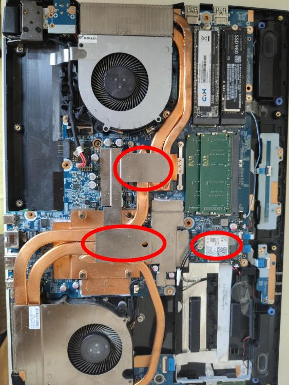

Bonjour, merci pour votre réponse rapide. J'ai donc ouvert mon PC pour tester ce qui me semblait, de ce j'ai compris des schémas et photos trouvés en ligne sur l'architecture de mon PC, être les pont Northridge et southbridge (cf photo ci jointe) et malgré un magnum (je n'avais pas de glaçons ^^) collé dessus dans un sac plastique aucune trace de fonte. Donc je ne sais pas si je me suis trompé d'endroit où tester (ce qui est tout à fait probable j'avoue avoir découvert l'existence de ces pièces aujourd'hui) ou sinon c'est autr je chose.
J'ai quand même passer ma main au dessus des composants après mes 4 tests et rien n'était particulièrement chaud, jamais plus d'une température tiède+ juste aux connectiques des ventilateurs.
Merci d'avance pour vos retours
il y a 16 minutes, Chipax a dit :
ou vous avez entourer, les deux plus a gauche avec des genre de tube qui s'appelle des caloduc, ce sont le CPU (processeur) et la CG (carte grahpique)
les northbridge et southbridge sont par exemple comme ici :
sur un carte pc bureau
sur pc portable (mon alienware)
encadrer en rouge
flèche jaune le CPU et la CG
encadrer en rouge le northbridge
