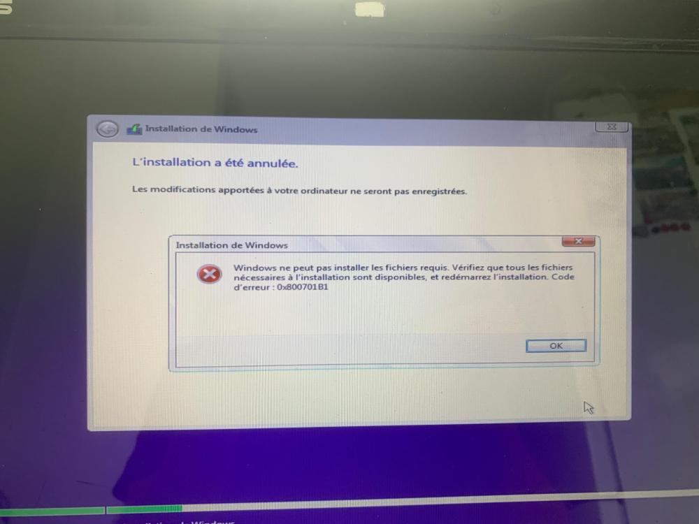

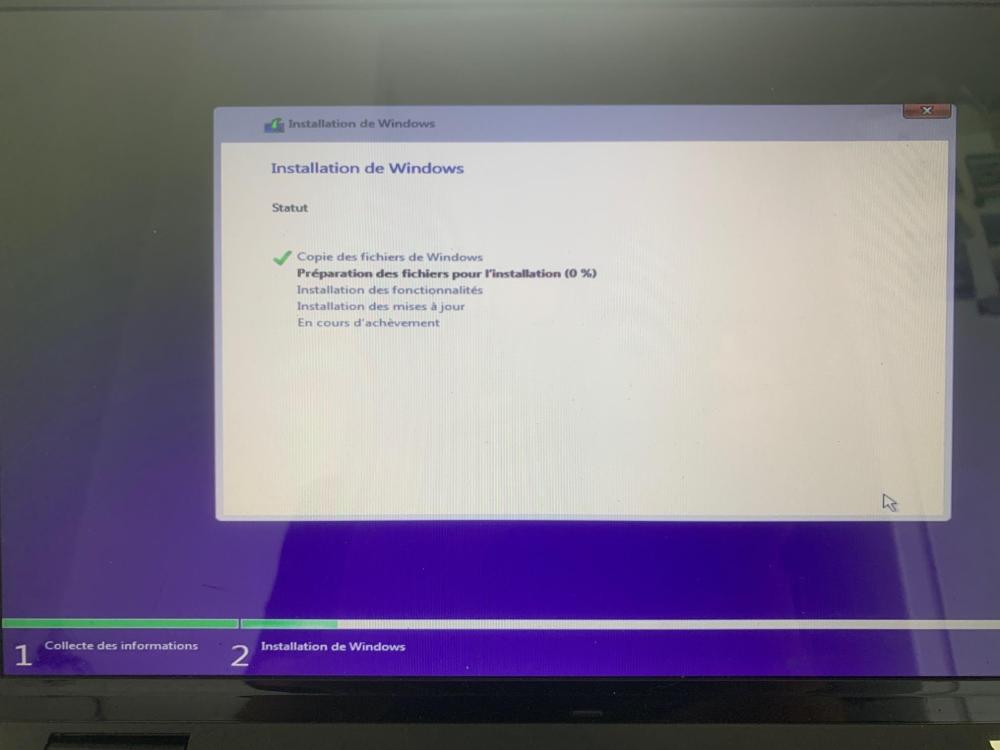

EMI48 Posté(e) hier à 11:45 Auteur Posté(e) hier à 11:45 Au bout de 5 minutes, erreur 0x800701B1. Le SSD était reformaté et la clé rechargée avec l'installateur En photo, le début de l'installation et, 5' après, l'erreur Citer
calisto06 Posté(e) hier à 11:48 Posté(e) hier à 11:48 Ce code signale un problème sur le support d'installation Avez vous une autre clé USB sous la main ? Citer

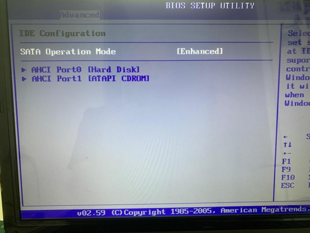

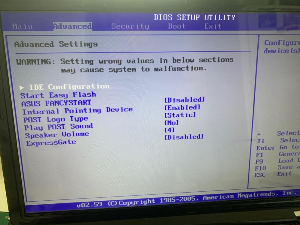

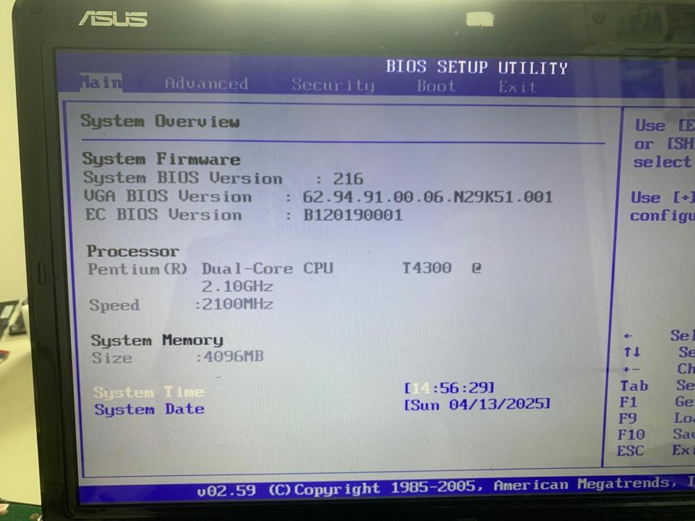

EMI48 Posté(e) hier à 13:08 Auteur Posté(e) hier à 13:08 OK, pour le port SATA, mais il ne doit pas avoir beaucoup de poussière, j'ai commencé les manips jeudi dernier et ai dû faire plus d'une vingtaine de connexions/déconnexions. Pour les ports USB, j'en ai essayé 3. et je répète que j'ai fait une installation sur un HDD sans problème. Si jamais, je joins la config du BIOS. Il n'est pas à la dernière version (220). Je ne me suis pas lancé dans la mise à jour ne connaissant pas bien les incidences par rapport à l'éventuelle nécessité de passer en UEFI. Citer
calisto06 Posté(e) hier à 13:25 Posté(e) hier à 13:25 Le problème ici n'est pas l'UEFI mais le SSD que l'installeur ne voit pas pour continuer Moi je ferais une mise à jour du bios vers la version 217 dans un premier temps pour voir si le SSD est pris en compte https://www.aidewindows.net/bios_asus.php#ez_flash Citer
EMI48 Posté(e) hier à 13:28 Auteur Posté(e) hier à 13:28 Pourquoi la 217 ? puisque la dernière c'est 220 Citer
calisto06 Posté(e) hier à 13:37 Posté(e) hier à 13:37 il y a 7 minutes, EMI48 a dit : Pourquoi la 217 ? puisque la dernière c'est 220 En général je préfère passer par étape mais bon étant donné l'âge du PC et sa valeur si vous voulez tenter la dernière faites le au moins on aura éliminé une possibilité Citer

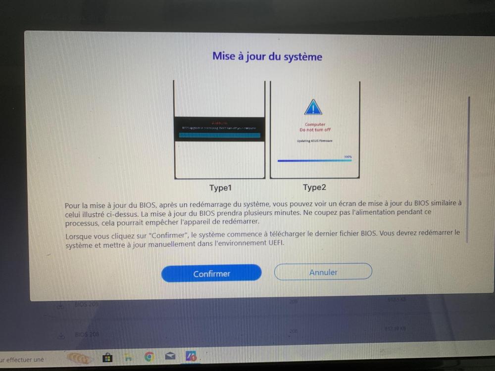

EMI48 Posté(e) hier à 13:40 Auteur Posté(e) hier à 13:40 Je parlais de l'UEFI car voilà ce qui est dit dans la mise à jour du BIOS Et que veut dire "mettre à jour manuellement dans l'environnement UEFI" ? Citer
EMI48 Posté(e) hier à 13:47 Auteur Posté(e) hier à 13:47 Il n'a pas de valeur mais il ne m'appartient pas, je préfère rendre les appareils en bon état !!! Donc je passerai à la 218, après c'est la 220. Je garde ça pour demain, j'aurai l'esprit reposé Merci, bonne fin de journée et à demain pour de nouvelles aventures Citer
calisto06 Posté(e) hier à 14:07 Posté(e) hier à 14:07 Là ce que vous me montrez c'est la mise à jour du bios depuis le système Or si le système plante (Windows) la CM peut se briquer ; en clair pour rattraper c'est quasi impossible Je vous ai proposé un tutoriel pour une mise à jour depuis le bios directement ; il faut voir dans le bios ce qui est proposé pour cette maj Pour le pb des version c'est juste qu'on ne peut rétrograder si la version bios installée à un soucis C'est une opération risquée surtout depuis Windows Citer
