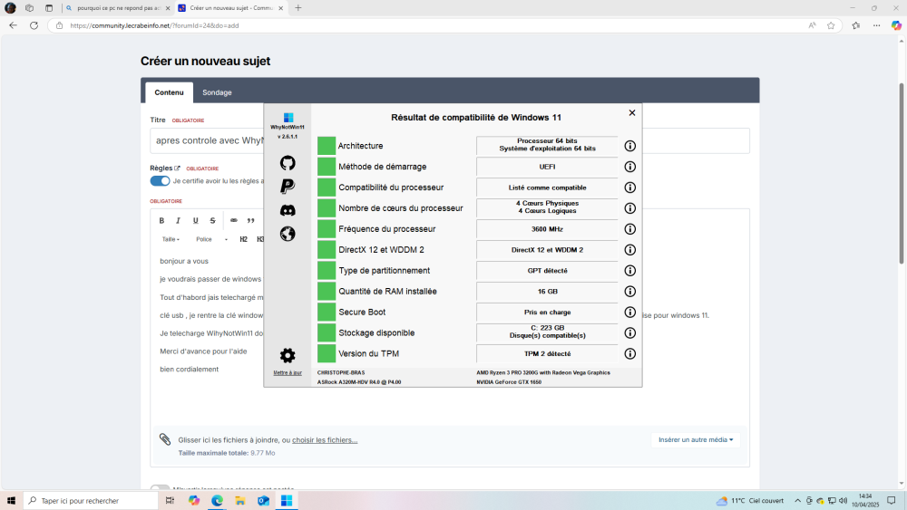

je voudrais passer de windows 10 a windows 11 .
Tout d'habord jais telechargé media tool via microsoft et installer windows 11 dur une clé usb  ,je redémare le pc à partir de la
clé usb , je rentre la clé windows et jusque la tout est bon puis arrive le message ce pc ne répond pas actuellement à la configuration systéme requise pour windows 11.
Je telecharge WihyNotWin11 dont je joid le fichier.
Merci d'avance pour l'aide
bien cordialement
Bonjour @nounours6-2 votre PC est parfaitement compatible pour une mise à niveau Windows 11
Avez vous relancé update pour voir si la mise à niveau vous est proposée ?
Donnez le modèle PC /config carte mère et processeur

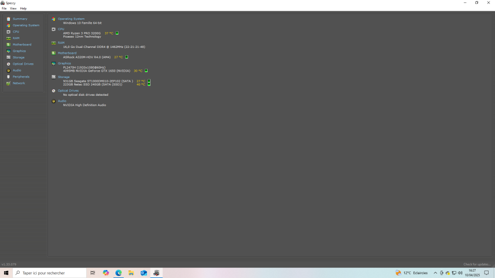

le pc est un montage je viens de l'aquerir d'occasion,par contre je suis novice enfin peut de connaissance en informatique .
pour vous transmettre config carte mère et processeur comment dois-procédé?
merci
Je ne vois rien d'anormal question matériel
