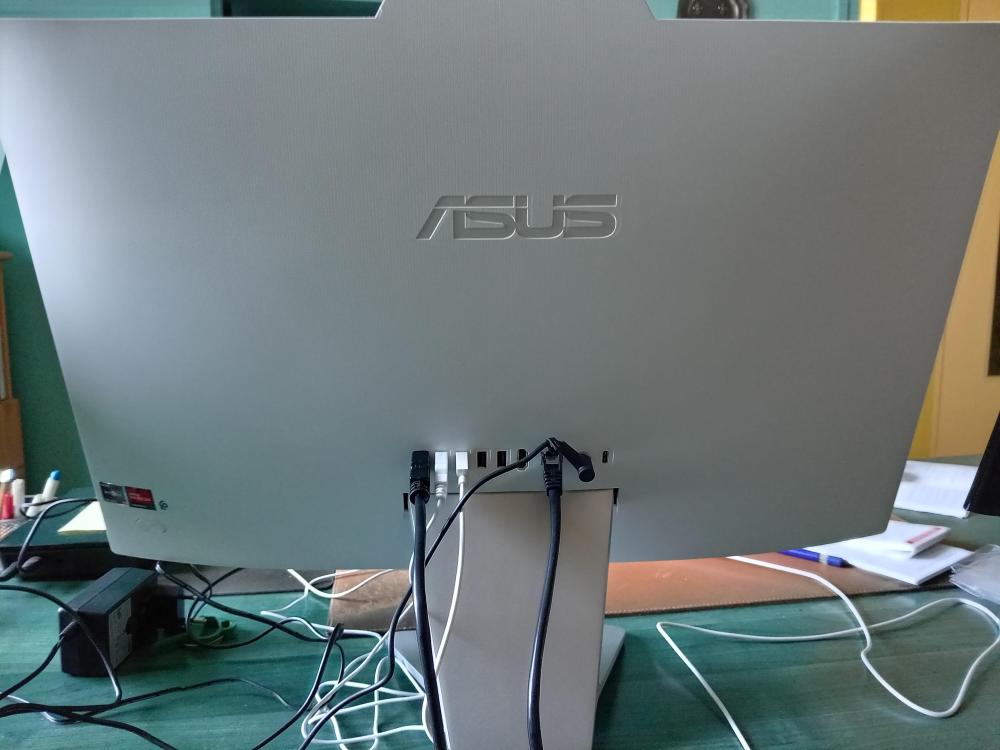

calisto06 Posté(e) il y a 3 heures Posté(e) il y a 3 heures Donnez moi le modèle du PC https://www.asus.com/fr/displays-desktops/tower-pcs/asus-desktop/asus-s500md/ Vous avez une photo de l'arrière du PC ? Postez la à l'aide du trombone Citer
Marie002 Posté(e) il y a 1 heure Auteur Posté(e) il y a 1 heure Je vous donne les caractéristiques: PC Tout en un Asus vivo 7520 Ram 16 GO LPDDR5 1 TO AMD GRAPHHICS. Voilà, j'espère que ça va aller.... Citer
calisto06 Posté(e) il y a 1 heure Posté(e) il y a 1 heure Ok merci donc c'est un tout en un si j'ai bien compris Pouvez vous me donner le modèle Précis ou numéro de série https://www.asus.com/support/article/565/ je voudrais voir les drivers (logiciel qui fait la liaison entre le système et les périphériques carte graphique carte réseau etc) En général sur un appareil sous garantie tout doit fonctionner et si ce n'est ni le câble HDMI ni l'écran il peut y avoir un défaut sur la carte mère (ça m'est déjà arrivé) Avant de contacter le SAV testez si possible un autre écran et un autre câble HDMI : un écran TV peut faire l'affaire Citer
Marie002 Posté(e) il y a 47 minutes Auteur Posté(e) il y a 47 minutes voilà, j'espère que ce n'est pas ça.. Citer
calisto06 Posté(e) il y a 11 minutes Posté(e) il y a 11 minutes (modifié) OK les drivers sont ici https://www.asus.com/displays-desktops/all-in-one-pcs/asus-aio/asus-m3402wfa/helpdesk_download/?model2Name=ASUS-AiO-M3-M3402WFA Apres examen du manuel il me semble que le câble HDMI est branché sur le port HDMI entrant donc normal que le deuxième écran n'affiche rien il faut utiliser l'autre port HDMI noté 5 Vérifiez le manuel est ici https://www.asus.com/displays-desktops/all-in-one-pcs/asus-aio/asus-m3402wfa/helpdesk_manual/?model2Name=ASUS-AiO-M3-M3402WFA Votre appareil peut servir d'écran quand vous connectez un autre PC avec le Port HDMI 2 en appuyant sur le sélecteur de mode (voir manuel ) Modifié il y a 3 minutes par calisto06 Citer
