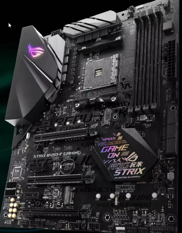

Delta Posté(e) le 14 février Posté(e) le 14 février @fred91 cela n'est pas votre disque dur, il n'est pas reconnu. donnez moi exactement avec le numéro de série noté sur la carte mère. marque modèle numéro de série exacte noté sur la CM pas venu d'un simple logiciel Citer
fred91 Posté(e) le 14 février Auteur Posté(e) le 14 février (modifié) le numéro / marque / modèle noté sur le circuit imprimé du disque dur, vous voulez dire...? En fait vous voulez que je démonte le DD (en enlevant les vis) pour vous donner ces renseignements, c'est ça ? Modifié le 14 février par fred91 Citer
Delta Posté(e) le 14 février Posté(e) le 14 février (modifié) il y a 29 minutes, fred91 a dit : le numéro / marque / modèle noté sur le circuit imprimé du disque dur, vous voulez dire...? En fait vous voulez que je démonte le DD (en enlevant les vis) pour vous donner ces renseignements, c'est ça ? non carte mere par exemple celle ci Strix B450 F Gaming Modifié le 14 février par Delta Citer
fred91 Posté(e) vendredi à 19:49 Auteur Posté(e) vendredi à 19:49 (modifié) Je vous ai regroupé sur ce montage tous les N° inscrits sur l'ordinateur, sur des étiquettes intérieures et extérieures, et les 2 que j'ai retrouvés sur la carte-mère sont en bas, mais ils ne ressemblent pas au votre (j'en vois un 3è sur la photo en bas à gauche, écrit en hauteur). Cette CM est assez fouillis, je n'ai pas réussi à voir autre chose. J'espère que vous trouverez votre bonheur. Sinon tant pis. C'est bizarre que le disque dur ne soit pas reconnu, car je l'ai exactement mis et branché à la place de l'ancien. Peut-être est-ce parce qu'il est vierge, donc l'ordi ne le détecte pas ? Modifié vendredi à 19:53 par fred91 Citer

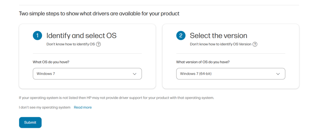

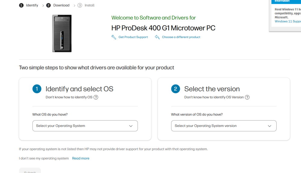

Delta Posté(e) samedi à 00:12 Posté(e) samedi à 00:12 (modifié) Il y a 4 heures, fred91 a dit : C'est bizarre que le disque dur ne soit pas reconnu, car je l'ai exactement mis et branché à la place de l'ancien. Peut-être est-ce parce qu'il est vierge, donc l'ordi ne le détecte pas ? correct ... Ce sont des cas qui arrive c'est un peut aleatoire .. telecharger ceci : Intel Rapid Storage Technology Driver for Haswell (AHCI) ici : https://support.hp.com/us-en/drivers/hp-prodesk-400-g1-microtower-pc/5389530 arriver sur la page ici : vous renseigner comme ici : et vous cliquer sur Submit et ensuite vous descendez et rechercher drivers storage vous l'ouvrez et vous verrez intel rapid storage une fois fait vous le mettez sur une clé usb revenez quand c'est fait Modifié samedi à 00:15 par Delta Citer
Delta Posté(e) samedi à 11:50 Posté(e) samedi à 11:50 Il y a 5 heures, fred91 a dit : C'est fait vous lancer la procedure pour arriver ici et vous cliquer sur charger un pilote. a ce moment là le pc vous demandera ou aller chercher ce pilote et bien, vous parcourez jusqu'as votre clé usb là ou vous avez mis votre pilote que vous avez télécharger et vous cliquer dessus et l'installer Citer
