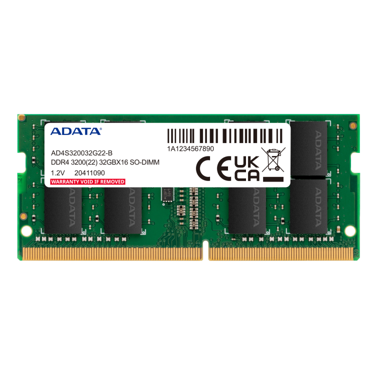

Delta Posté(e) le 26 janvier Posté(e) le 26 janvier Il y a 4 heures, jack37 a dit : gigabyte B550 gaming x v2 Il y a 4 heures, jack37 a dit : proceseur:AMD Razen7 5800x 8x 3.80 ram:DDR4 3200 8Gb pc4-25600u donnez moi une fois votre marque et modèle exacte de votre Ram! je vois qu'il y a des différents voltage allant de 1.20 a 1.35v peut être un soucis de ce coté là
Delta Posté(e) le 26 janvier Posté(e) le 26 janvier il y a 4 minutes, jack37 a dit : ddr4 3200 8gb pc4-25600u marque adata faite une image recto verso de cette ram ... il devrais y avoir une numéro de série tel que
Delta Posté(e) le 26 janvier Posté(e) le 26 janvier elle ne sont pas répertorié dans la liste des compatibilité de la B550M de gigabyte. je vais faire une recherche plus poussée je reviens vers vous des que j'ai des news ..

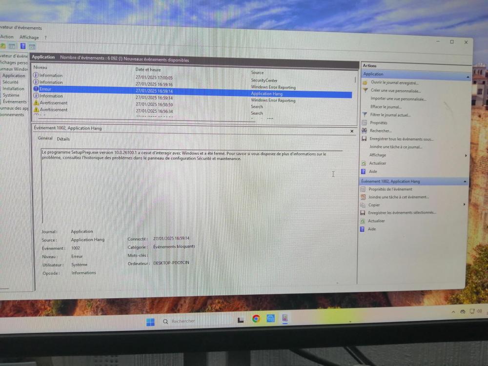

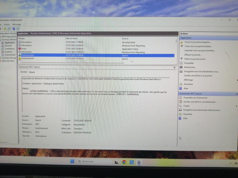

Delta Posté(e) le 27 janvier Posté(e) le 27 janvier Il y a 1 heure, jack37 a dit : en mode sans echec il ne reboot pas on est probablement en face d'un problème de drivers ou une application qui provoque des souci pourriez vous donner le gestionnaire d'évènement onglet application onglet système
jack37 Posté(e) le 27 janvier Auteur Posté(e) le 27 janvier il y a 32 minutes, Delta a dit : on est probablement en face d'un problème de drivers ou une application qui provoque des souci pourriez vous donner le gestionnaire d'évènement onglet application onglet système
