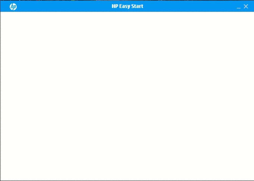

J'ai tenté de la réinstaller avec l'avoir supprimée. Même avec mon compte Microsoft W10, l'installation se bloque au moment de la connexion. HP EasyStart s'affiche puis plus rien...
Merci HP & Microsoft qui refusent de me répondre en français !
Salut !
Malheureusement il arrive que les packs exécutables d'installation plantent comme ça.
Je t'invite à récupérer l'archive du pilote seul, par exemple ici : https://fr.drvhub.net/devices/printers/hp/deskjet-2130
Puis une fois avoir décompressé l'archive Zip (peu importe où), faire un clic droit sur le fichier hpygid16.inf et choisir "Installer".
Dis-nous ce que tu obtiens.
