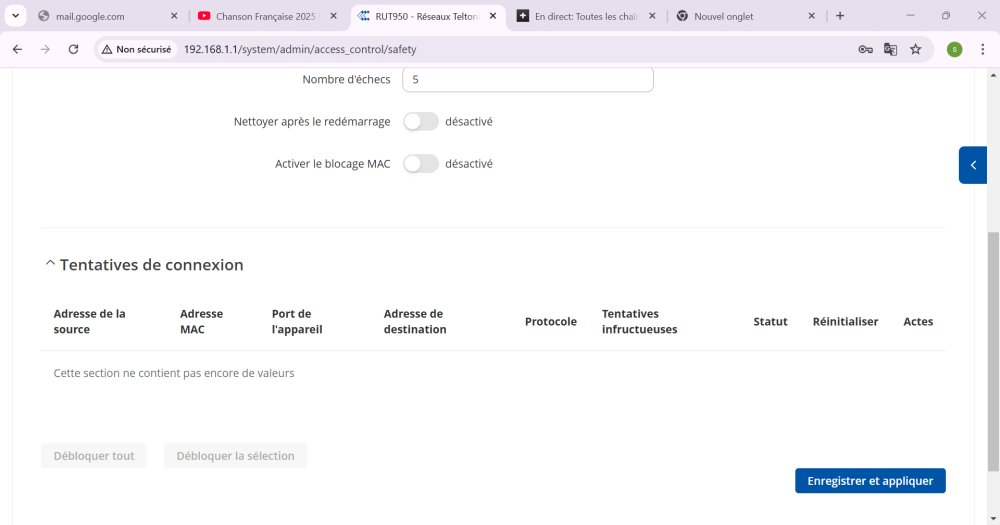

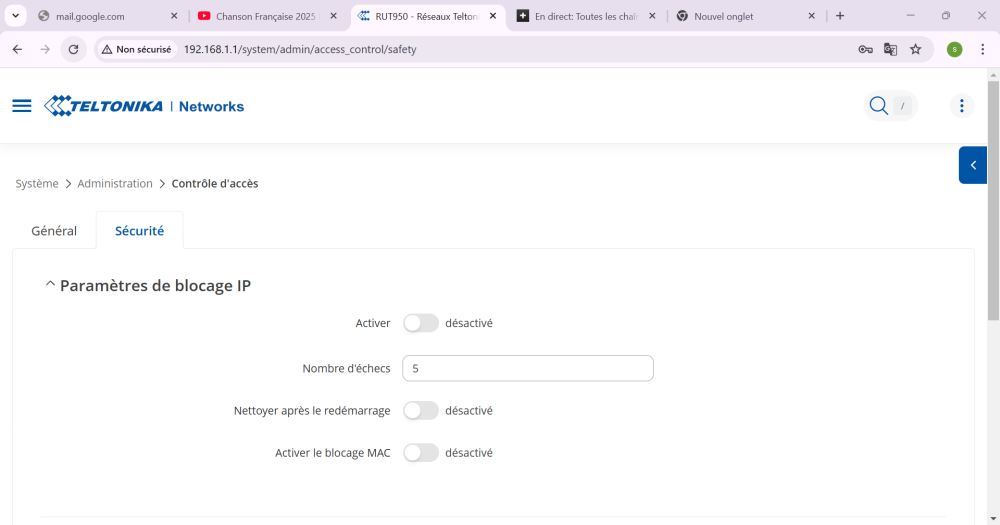

Rondoudou17 Posté(e) samedi à 22:56 Auteur Posté(e) samedi à 22:56 Bonjour Désolé je reviens vers vous car j'ai enfin trouvé le probleme c'etait le routeur qui bloquait l'adresse ip de mon pc en essayant avec linus sur un clé ca bloquait egalement mais pas les page navigateur mais ensuite si pas outlook2010 non plus et même en changeant l'adresse ip cela ne fonctionnait pas et pire ladresse manuelle bloquait mais n'était pas affichée comme bloquée. Grave donc je voius joins les deux photos ou j'ai supprimé les adresses concernées soit 4 2 pour windows 2 pour linux. Bref tout fonctionne et je saurais ou aller maintenant. Bref j'ai evité de recharger tout windows qui pour le coup n'avait rien à vois mais ne maitrissant les blocages partiels du routeur compliqué de savoir en fait ce n'est que mon pc qui etait bloqué via l'adresse IP et avec linux sur une clé à partir de mon pc idem. Et même en choississant une adresse IP manuelle cela ne fonctionnait pas mais n'etait pas dans la liste des 4 adresses ip bloquées ???? bref tout est bien qui finit bien Je tenais à vous remercier grandement pour tout le temps et l'aide que vous m'avez porté Patrick merci et bonne année pj 2 copies ecrans de l'endoit du routeur qui blaquait les adresses IP que j'ai supprimé avant Merci encore Citer
Rondoudou17 Posté(e) hier à 07:54 Auteur Posté(e) hier à 07:54 les 4 adreses se trouvaient dans tentatives de connection p101, je les ai supprimé et aussi déactivé le blocage des IP p100 Citer
