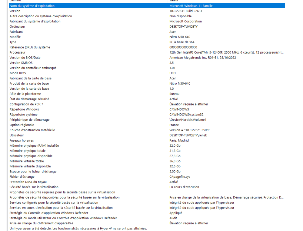

bonjour, depuis un moment mon bios crée des problèmes je veux le réparer. j'ai  télécharger un bios sur acer mais est le bon? Pouvez vous m'aider? je joint un fichier speccy ainsi que le bios que je veux installer. est-ce le bon. Merci de votre aide. Acer nitro n50-640
hello
voici votre pc est ce correcte.

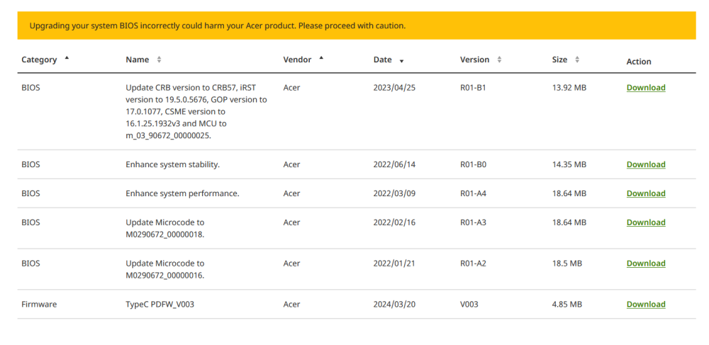

Voici la liste des bios pour le nitro si c'est bien votre pc.
Quelle bios avez vous télécharger.
Il y a 15 heures, 444 a dit :
R01-B1 ,mais la mise à jour à échoué je n'ai toujours pas de son! as tu une solution?

voici développé le gestionnaire de périf.je précise qu'un technicien de driver easi à pris la main sur ma machine avec le logiciel areway remote ,et comme moi à réinitialisé ma bécane sans succès et il en a conclus que le problème provenais du BIOS (enfin uefi dans mon cas. d'ou ma question car je redoute quant cas d'échec de mise à jour du bios de n'avoir plus rien comme il est dit souvent;Ton avis?Capturedcran2024-10-31134352.png.960512fead78afb2216e3dba835aa4d0.png
il y a 32 minutes, 444 a dit :
mon avis quand un échec de mise a jours de bios arrive c'est souvent la catastrophe. C'est le cœur de la CM c'est ce tout tout petit micro programme qu'est le bios qui lance tout le petit monde au post démarrage. Sans lui rien ne vas aller.
Donc tant que le pc fonctionne on touche pas et on touche pas au bios juste pour une perte de son surtout qu'avant il allait le son, donc, probablement pas le bios en faute au début de cette mésaventure.

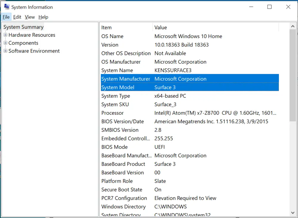

donnez moi la capture tel que ceci
taper dans exécuter la commande :
msinfo32
Il y a 11 heures, 444 a dit :
cela te conviens?
hello,
oui cela conviens, je re passe dans la journée pour voir ce que l'on vas faire comme procédure :c_wink:
