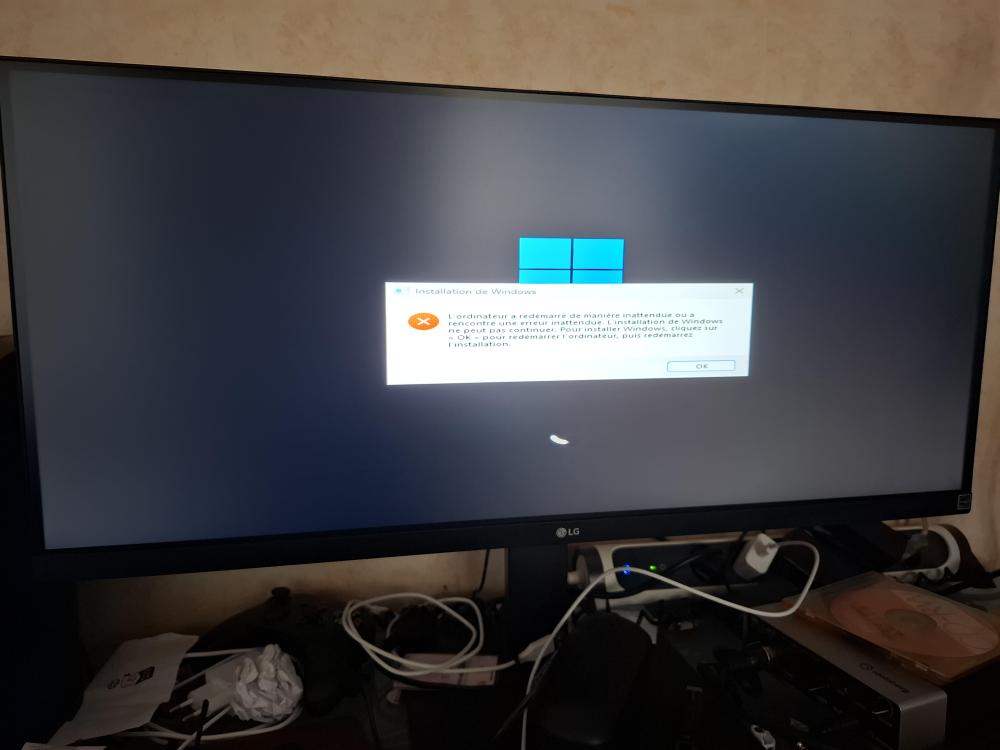

J'ai eu un écran bleu sur Windows et dans mon bios il ne voyait plus rien au démarrage.
Enfin quand je dis plus rien le lecteur qu'il ne voyait plus c'est forcément le lecteur où était installé Windows.
Alors que tous mes lecteurs y compris celui-ci apparaissent bien dans les périphériques.
J'ai fais un reset du BIOS plusieurs fois, mais cela n'a rien donné : plus possible d'ajouter un lecteur au démarrage.
J'ai quand même essayer de réinstaller Windows mais en vain.
J'ai donc fait un reset du CMOS puis reconfiguré le BIOS.
J'ai réinstallé Windows sans aller jusqu'au bout car au moment où il redémarre l'ordinateur après avoir copié les fichiers sur le disque, il me dit qu'il a rencontré une erreur inattendue et qu'il faut réinstaller Windows.
J'ai réinstallé Windows et il me fait toujours la même chose y compris avoir fait un clean, un format et aussi une réassignation de lettres de lecteur avec diskpart puis bien sûr réinstaller Windows de nouveau.
J'ai aussi fait un CHKDSK  /f /r et il ne voit aucune erreur sur le disque.
Si vous avez une idée, je vous remercie pour votre aide.

Depuis la réinitialisation du CMOS il voit bien tous mes disques durs y compris celui où est installé Windows un SSD en nvme mais c'est toujours le même erreur.
Parfois est-ce que la réinitialisation du CMOS peut ne pas bien se faire ?

J'ai désactivé les trois autres lecteurs et tenté une réinstallation quand il redémarre après avoir copié les fichiers lorsqu'il est sur "préparation" il fait pareil écran bleu il redémarre toujours écran bleu...
