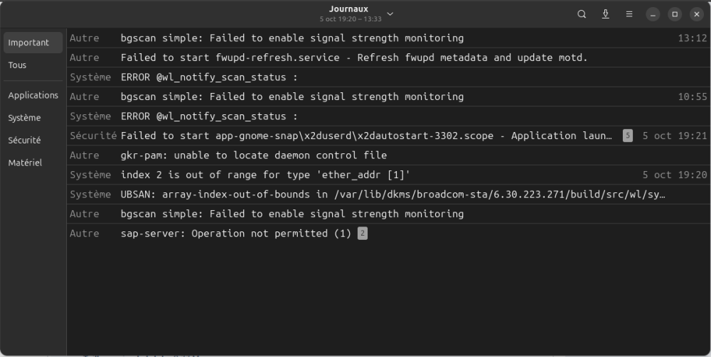

Tulburite Posté(e) le 6 octobre 2024 Posté(e) le 6 octobre 2024 (modifié) Non, avant de lancer journalctl qui va générer énormément de ligne, regarde "journaux" (c'est un peu identique, mais c'est structuré) qui se trouve dans les applications (capture d'écran ci-dessous). Une fois le fichier ouvert, regarde sous important ce qui pourrait éventuellement poser un problème (capture ci-dessous). Modifié le 6 octobre 2024 par Tulburite
Yves38 Posté(e) le 6 octobre 2024 Auteur Posté(e) le 6 octobre 2024 Il semble y avoir un truc pas bon: Révélation

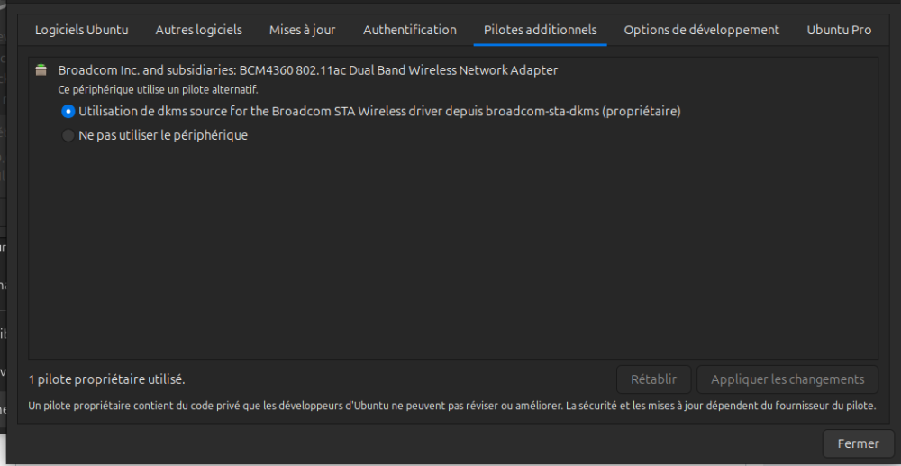

Tulburite Posté(e) le 6 octobre 2024 Posté(e) le 6 octobre 2024 Oui, il y a une erreur au niveau du système (radeon), je pense que c'est un problème de carte graphique. Ce qui serait intéressant, c'est de regarder quel pilote utilise ta distribution (capture d'écran ci-dessous). De plus, peux-tu me donner la configuration de ta machine
Tulburite Posté(e) le 6 octobre 2024 Posté(e) le 6 octobre 2024 il y a 15 minutes, Yves38 a dit : Cela te convient-il? Non ce n'est pas complet. Tu ouvres ton terminal es-tu installes hardinfo avec la commande suivante : sudo apt install hardinfo Une fois la commande passée, tu reviens avec le résumé de ta machine. Ce que je peux voir, c'est que tu n'as même pas de pilote propriétaire et de pilote maison (Ubuntu) compatible pour ta machine.

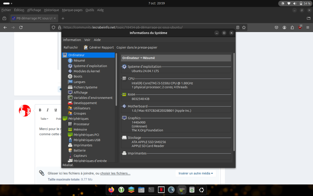

Tulburite Posté(e) le 7 octobre 2024 Posté(e) le 7 octobre 2024 Merci pour le retour de la commande, mais ce que je demandais, c'est la configuration de ta machine avec hardinfo comme cette capture d'écran : L'application hardinfo se trouve dans "afficher les applications" comme cette capture d'écran :
Yves38 Posté(e) le 8 octobre 2024 Auteur Posté(e) le 8 octobre 2024 Mille excuses, je ne savais pas, voici les infos: J'ai installé l'antivirus ClamTk, je n'aen avais pas, pensant qu'avec Ubuntu cela n'était pas nécessaire... Il m'a détecté plus de 170 menaces que j'ai mises en quarantaine. Merci pour ton aide.

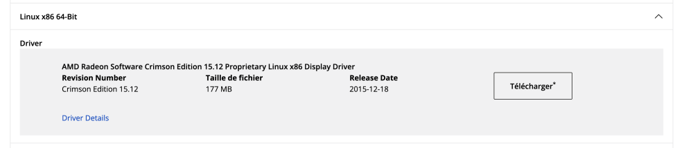

Tulburite Posté(e) le 9 octobre 2024 Posté(e) le 9 octobre 2024 (modifié) C'est étrange, ton noyau prend en charge visiblement ta carte graphique..., bon, il y a peut-être un bug qui sera corrigé avec une future mise à jour de ce noyau justement. On peut tester l'installation du pilote prioritaire de chez AMD, pour ça, tu télécharges le pilote pour Linux sur la page des drivers chez AMD Une fois le fichier téléchargé, c'est un fichier zip, il te faut le dézipper, une fois dézippé, tu vas tomber sur un fichier "run". Pour l'installation de ce fichier, c'est un double clic dessus (comme un fichier Windows) et normalement tout devrait fonctionner par la suite. Ce qui me taquine un peu, c'est que ce pilote date de 2015, je ne sais pas si ça va fonctionner, je pense que oui, mais je ne peux pas le garantir. Essaie déjà ces manipulations et tu reviens pour me donner des nouvelles. Modifié le 9 octobre 2024 par Tulburite
Yves38 Posté(e) le 10 octobre 2024 Auteur Posté(e) le 10 octobre 2024 Bonjour, J'ai installé le pilote qui a été pris en compte (voir ci-dessous). J'ai éteint et redémarré, ce qui s'est fait sans souci, je n'ai fait qu'un essai, je suis prudent. Par contre, le démarrage est extrêmement long, aurais-je un souci de démarrage, est-il possible de l'améliorer ? J'ai installé ClamTk comme antivirus plus les extensions conseillées par Firefox, y-a-t-il autre chose à installer ? Je te remercie encore pour ton aide.

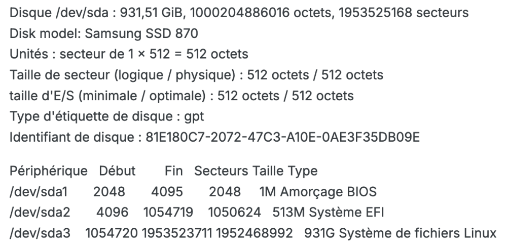

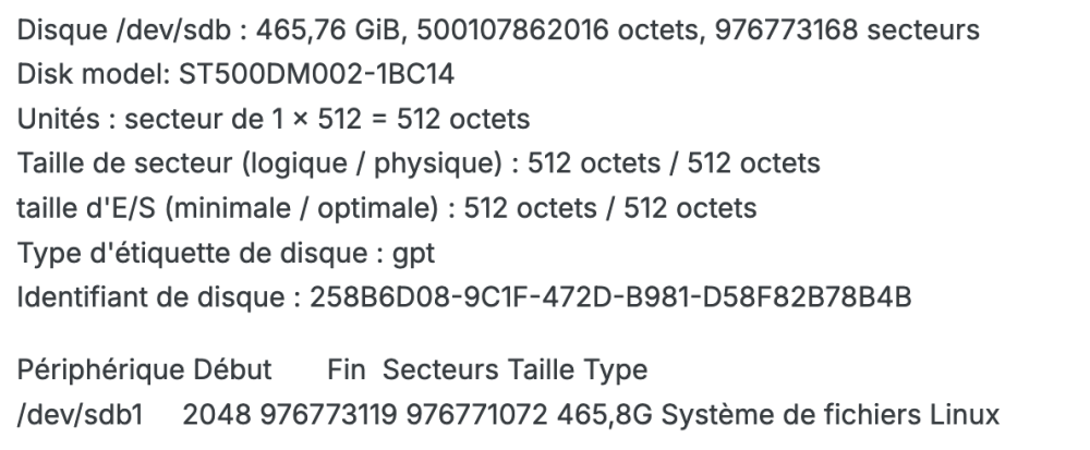

Tulburite Posté(e) le 10 octobre 2024 Posté(e) le 10 octobre 2024 (modifié) Bonjour, Bon, visiblement il y a déjà une bonne nouvelle, à tester sur le durée. Pour le démarrage, la première des choses, Ubuntu est devenu énorme, le fichier ISO fait plus de 6 Go (c'est plus que Windows 11) et chez moi sans rien faire, la distribution bouffe déjà pas tout à fait 3 Go. Sur la deuxième capture d'écran, c'est la gestion des extensions de Firefox, ces extensions ne vont pas péjorer le démarrage de ta machine, ces dernières feront peut-être un ralentissement à l'ouverture de ton navigateur. Regarde les programmes qui démarrent avec ta distribution. Je vois également sur la première capture d'écran plusieurs DD /SSD et je me demande ou est installé Ubuntu, pourrais-tu me donner le retour de la commande suivante : sudo fdisk -l Et pour terminer, ta machine n'est pas non plus une machine de guerre... il faut aussi lui laisser du temps pour souffler, du reste, ton ordinateur met combien de temps pour démarrer ? Modifié le 10 octobre 2024 par Tulburite
Yves38 Posté(e) le 10 octobre 2024 Auteur Posté(e) le 10 octobre 2024 ouh la la, il y l'air d'avoir beaucoup de trucs, suite aux installations successives? sudo fdisk -l [sudo] Mot de passe de pcmaison : Disque /dev/loop0 : 4 KiB, 4096 octets, 8 secteurs Unités : secteur de 1 × 512 = 512 octets Taille de secteur (logique / physique) : 512 octets / 512 octets taille d'E/S (minimale / optimale) : 512 octets / 512 octets Disque /dev/loop1 : 55,66 MiB, 58363904 octets, 113992 secteurs Unités : secteur de 1 × 512 = 512 octets Taille de secteur (logique / physique) : 512 octets / 512 octets taille d'E/S (minimale / optimale) : 512 octets / 512 octets Disque /dev/loop2 : 55,36 MiB, 58052608 octets, 113384 secteurs Unités : secteur de 1 × 512 = 512 octets Taille de secteur (logique / physique) : 512 octets / 512 octets taille d'E/S (minimale / optimale) : 512 octets / 512 octets Disque /dev/loop3 : 74,27 MiB, 77881344 octets, 152112 secteurs Unités : secteur de 1 × 512 = 512 octets Taille de secteur (logique / physique) : 512 octets / 512 octets taille d'E/S (minimale / optimale) : 512 octets / 512 octets Disque /dev/loop4 : 74,25 MiB, 77852672 octets, 152056 secteurs Unités : secteur de 1 × 512 = 512 octets Taille de secteur (logique / physique) : 512 octets / 512 octets taille d'E/S (minimale / optimale) : 512 octets / 512 octets Disque /dev/loop5 : 271,63 MiB, 284827648 octets, 556304 secteurs Unités : secteur de 1 × 512 = 512 octets Taille de secteur (logique / physique) : 512 octets / 512 octets taille d'E/S (minimale / optimale) : 512 octets / 512 octets Disque /dev/loop6 : 271,98 MiB, 285192192 octets, 557016 secteurs Unités : secteur de 1 × 512 = 512 octets Taille de secteur (logique / physique) : 512 octets / 512 octets taille d'E/S (minimale / optimale) : 512 octets / 512 octets Disque /dev/loop7 : 10,72 MiB, 11239424 octets, 21952 secteurs Unités : secteur de 1 × 512 = 512 octets Taille de secteur (logique / physique) : 512 octets / 512 octets taille d'E/S (minimale / optimale) : 512 octets / 512 octets Disque /dev/sda : 931,51 GiB, 1000204886016 octets, 1953525168 secteurs Disk model: Samsung SSD 870 Unités : secteur de 1 × 512 = 512 octets Taille de secteur (logique / physique) : 512 octets / 512 octets taille d'E/S (minimale / optimale) : 512 octets / 512 octets Type d'étiquette de disque : gpt Identifiant de disque : 81E180C7-2072-47C3-A10E-0AE3F35DB09E Périphérique Début Fin Secteurs Taille Type /dev/sda1 2048 4095 2048 1M Amorçage BIOS /dev/sda2 4096 1054719 1050624 513M Système EFI /dev/sda3 1054720 1953523711 1952468992 931G Système de fichiers Linux Disque /dev/sdb : 465,76 GiB, 500107862016 octets, 976773168 secteurs Disk model: ST500DM002-1BC14 Unités : secteur de 1 × 512 = 512 octets Taille de secteur (logique / physique) : 512 octets / 512 octets taille d'E/S (minimale / optimale) : 512 octets / 512 octets Type d'étiquette de disque : gpt Identifiant de disque : 258B6D08-9C1F-472D-B981-D58F82B78B4B Périphérique Début Fin Secteurs Taille Type /dev/sdb1 2048 976773119 976771072 465,8G Système de fichiers Linux Disque /dev/loop8 : 505,09 MiB, 529625088 octets, 1034424 secteurs Unités : secteur de 1 × 512 = 512 octets Taille de secteur (logique / physique) : 512 octets / 512 octets taille d'E/S (minimale / optimale) : 512 octets / 512 octets Disque /dev/loop9 : 91,69 MiB, 96141312 octets, 187776 secteurs Unités : secteur de 1 × 512 = 512 octets Taille de secteur (logique / physique) : 512 octets / 512 octets taille d'E/S (minimale / optimale) : 512 octets / 512 octets Disque /dev/loop10 : 12,93 MiB, 13553664 octets, 26472 secteurs Unités : secteur de 1 × 512 = 512 octets Taille de secteur (logique / physique) : 512 octets / 512 octets taille d'E/S (minimale / optimale) : 512 octets / 512 octets Disque /dev/loop11 : 450,15 MiB, 472018944 octets, 921912 secteurs Unités : secteur de 1 × 512 = 512 octets Taille de secteur (logique / physique) : 512 octets / 512 octets taille d'E/S (minimale / optimale) : 512 octets / 512 octets Disque /dev/loop12 : 10,67 MiB, 11186176 octets, 21848 secteurs Unités : secteur de 1 × 512 = 512 octets Taille de secteur (logique / physique) : 512 octets / 512 octets taille d'E/S (minimale / optimale) : 512 octets / 512 octets Disque /dev/loop13 : 38,83 MiB, 40714240 octets, 79520 secteurs Unités : secteur de 1 × 512 = 512 octets Taille de secteur (logique / physique) : 512 octets / 512 octets taille d'E/S (minimale / optimale) : 512 octets / 512 octets Disque /dev/loop14 : 500 KiB, 512000 octets, 1000 secteurs Unités : secteur de 1 × 512 = 512 octets Taille de secteur (logique / physique) : 512 octets / 512 octets taille d'E/S (minimale / optimale) : 512 octets / 512 octets Disque /dev/loop15 : 564 KiB, 577536 octets, 1128 secteurs Unités : secteur de 1 × 512 = 512 octets Taille de secteur (logique / physique) : 512 octets / 512 octets taille d'E/S (minimale / optimale) : 512 octets / 512 octets Disque /dev/loop16 : 149,87 MiB, 157151232 octets, 306936 secteurs Unités : secteur de 1 × 512 = 512 octets Taille de secteur (logique / physique) : 512 octets / 512 octets taille d'E/S (minimale / optimale) : 512 octets / 512 octets Disque /dev/loop17 : 26,21 MiB, 27484160 octets, 53680 secteurs Unités : secteur de 1 × 512 = 512 octets Taille de secteur (logique / physique) : 512 octets / 512 octets taille d'E/S (minimale / optimale) : 512 octets / 512 octets Disque /dev/loop18 : 149,79 MiB, 157061120 octets, 306760 secteurs Unités : secteur de 1 × 512 = 512 octets Taille de secteur (logique / physique) : 512 octets / 512 octets taille d'E/S (minimale / optimale) : 512 octets / 512 octets Disque /dev/loop19 : 26,21 MiB, 27484160 octets, 53680 secteurs Unités : secteur de 1 × 512 = 512 octets Taille de secteur (logique / physique) : 512 octets / 512 octets taille d'E/S (minimale / optimale) : 512 octets / 512 octets Disque /dev/loop20 : 321,1 MiB, 336699392 octets, 657616 secteurs Unités : secteur de 1 × 512 = 512 octets Taille de secteur (logique / physique) : 512 octets / 512 octets taille d'E/S (minimale / optimale) : 512 octets / 512 octets
Tulburite Posté(e) le 10 octobre 2024 Posté(e) le 10 octobre 2024 il y a 16 minutes, Yves38 a dit : ouh la la, il y l'air d'avoir beaucoup de trucs, suite aux installations successives? Non ça n'a rien à voir, il s'agit des "fichiers" snap, c'est un peu difficile à expliquer et à comprendre, mais il ne faut pas t’inquiéter pour ceci :-) Par contre je vois que tu as un SSD et un HDD avec des fichiers Ubuntu Si tu as installé Ubuntu sur ton HDD avec le boot sur ton SSD, c'est clair que le démarrage va prendre du temps. As-tu une configuration spéciale pour avoir un SSD et un HDD, enfin peux-tu m'expliquer pourquoi tu as une configuration comme celle que tu as actuellement.
