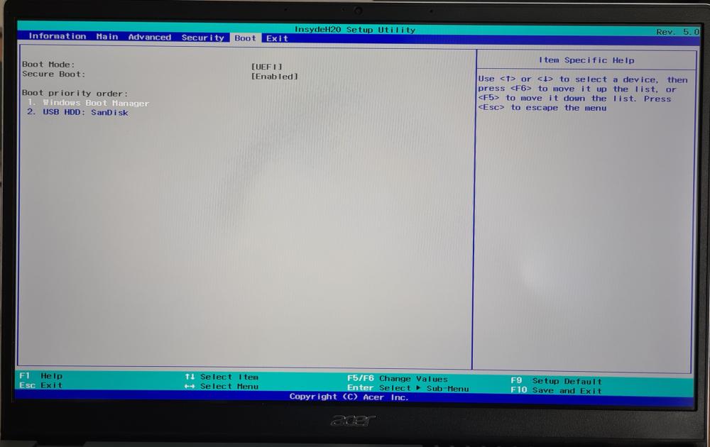

MA_YT Posté(e) le 13 septembre 2024 Auteur Posté(e) le 13 septembre 2024 Le 13/09/2024 à 09:34, zelandonii a dit : Sûrement que désactiver le secure boot solutionnera le problème. https://lecrabeinfo.net/desactiver-secure-boot-windows-carte-mere-uefi.html Expand Je peux même pas modifier cette option dans le BIOS
MA_YT Posté(e) le 13 septembre 2024 Auteur Posté(e) le 13 septembre 2024 (modifié) Le 13/09/2024 à 09:34, zelandonii a dit : Sûrement que désactiver le secure boot solutionnera le problème. https://lecrabeinfo.net/desactiver-secure-boot-windows-carte-mere-uefi.html Expand Je peux même pas modifier cette option dans le BIOS Update : j'ai réussi à installer une version de PuppyLinux, mais mon disque n'apparaît pas en bas. De même pour voir si le problème est général, j'ai tenté de réinstaller Windows, et au moment de sélectionner une partition ,aucun disque n'apparait. Je pense que cela vient du chiffrement Bitlocker (je n'ai jamais rien chiffré pourtant), même si l'on met le disque sur un autre pc il n'apparaîtra pas... Modifié le 13 septembre 2024 par MA_YT
MA_YT Posté(e) le 13 septembre 2024 Auteur Posté(e) le 13 septembre 2024 2ème update : après 2h de bataille j'ai réussi à afficher les disques sur PuppyLinux. Et en suivant la manipulation détaillée dans l'article, j'ai réussi. Merci pour tous vos conseils @zelandonii En espérant que ce sujet pourra aider de prochaines personnes. 1 1
zelandonii Posté(e) le 13 septembre 2024 Posté(e) le 13 septembre 2024 Super, content pour toi. C'est juste étrange que tu ne pouvais désactiver le secure boot. 1
MA_YT Posté(e) le 13 septembre 2024 Auteur Posté(e) le 13 septembre 2024 (modifié) Le 13/09/2024 à 13:42, zelandonii a dit : Super, content pour toi. C'est juste étrange que tu ne pouvais désactiver le secure boot. Expand Même après avoir mis le mot de passe dans le BIOS ça me proposait pas l'option, mais après quelques redémarrages oui (bon tant que ça marche ) Modifié le 13 septembre 2024 par MA_YT 1
