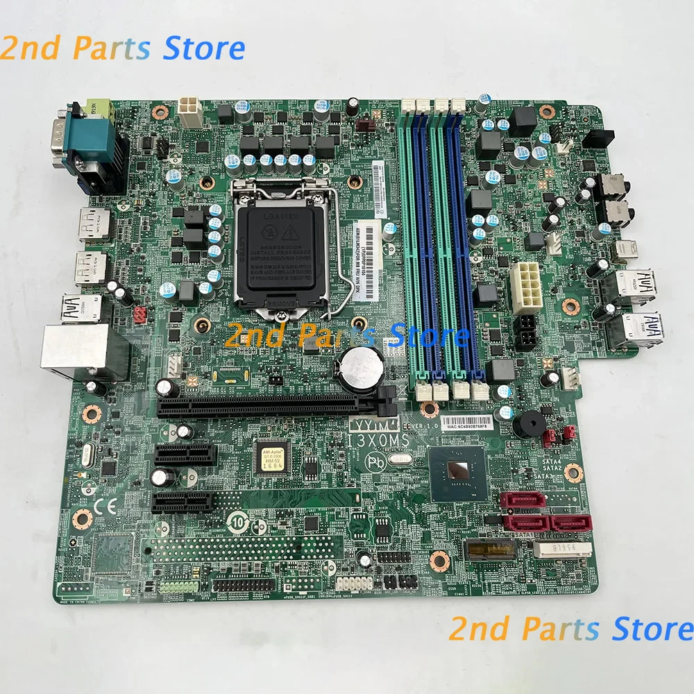

Delta Posté(e) le 16 août 2024 Posté(e) le 16 août 2024 (modifié) il y a 30 minutes, galyfree a dit : Je n'ai que ça d'après ce que je vois https://fr.aliexpress.com/item/1005005039004965.html LGA 1366 Compatibilité processeur Intel atome X série,Série d'amd Athlon I3XOMS I3X0MS B360 Pour Lenovo ThinkCenter M720s I3XOMS I3X0MS B360 carte mère de bureau 01LM342 quelques choses ne colle pas car le I3 8600 et i7 8700 sont en 1151 et pas en 1366 faut continuer a investiguer .. Modifié le 16 août 2024 par Delta
galyfree Posté(e) le 16 août 2024 Auteur Posté(e) le 16 août 2024 Ah, c'est bizarre car sur cette carte est monté un I3 8100 qui est en 1151
Delta Posté(e) le 16 août 2024 Posté(e) le 16 août 2024 il y a 28 minutes, galyfree a dit : Ah, c'est bizarre car sur cette carte est monté un I3 8100 qui est en 1151 beh ... Je peut pas vous confirmer une fois qu'il y a des contradiction car la sur le lien que je vous ai donné et qui sont une de mes recherche, on retrouve bien le numéro I3xoms elle vient bien d'un lenovo mais la description colle pas

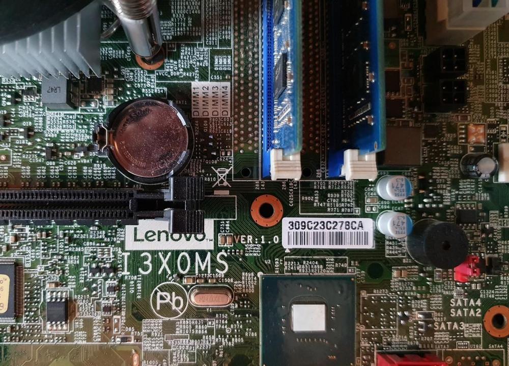

Delta Posté(e) le 16 août 2024 Posté(e) le 16 août 2024 sur la votre il y a que deux emplacement ram sur celle que j'ai trouver, quattres emplacement ram
Delta Posté(e) le 16 août 2024 Posté(e) le 16 août 2024 ce qui me perturbe en fait c'est le fait que vous ayez que 2 emplacements ram alors que toutes les CM I3x0ms on les vois avec 4 emplacements ram. J'en ai bien vus une avec deux emplacements ram mais il ne parlait pas du CPU, sa aurait été trop facile si non... je me demande si il y a pas un rapport avec le nombre de ram... C'est qu'une suposition

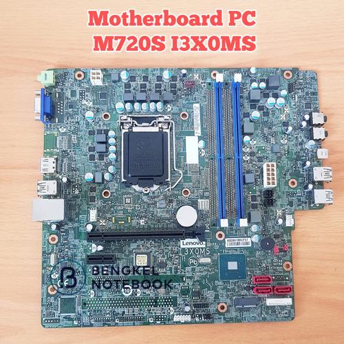

Delta Posté(e) le 17 août 2024 Posté(e) le 17 août 2024 on trouve ceci https://psref.lenovo.com/syspool/Sys/PDF/ThinkCentre/ThinkCentre_M720_SFF/ThinkCentre_M720_SFF_Spec.PDF et dans ce pfd, on retrouve bien vos CPU et pour 4 emplacements ram Memory Slots Four DDR4 DIMM slots, dual-channel capable si non voici une comme la vôtre a 2 X ram https://www.tokopedia.com/bengkelnotebookasia/motherboard-pc-lenovo-m720t-m720s-i3x0ms-i3xoms-01lm342?utm_source=google&utm_medium=organic&utm_campaign=pdp-seo
galyfree Posté(e) le 18 août 2024 Auteur Posté(e) le 18 août 2024 Hello et merci pour les recherches, en effet c'est bien ma CM.
Delta Posté(e) le 18 août 2024 Posté(e) le 18 août 2024 il y a une heure, galyfree a dit : Hello et merci pour les recherches, en effet c'est bien ma CM. hello, maintenant, si sur votre CM a deux emplacements ram vous retirer un CPU en 1151, on peut estimer si il est pas abimé ni le cpu ni la cm les fameuse pin, on peut considérer que la carte mère est au format 1151
